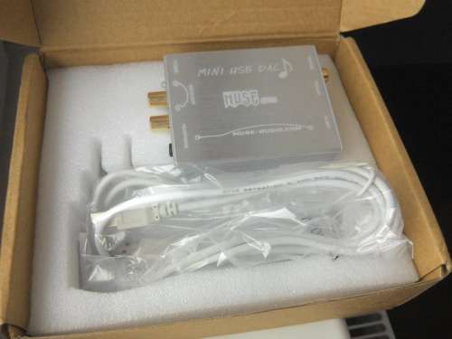

Mi most az elképzelhető legolcsóbb DAC megoldás? Gyakorlatilag nulla minőségi igényt feltételezve, csak tévézéshez kell.

Jah látom mit mondasz. Mivel lehetne helyettesíteni, ami kapható is? Egész megtetszett ez a wolfson-os 2 IC-s felépítés.
vodkaboy22
CPT.Pirk #24163 üzenetére
A baj, hogy most csak lábas foglalatom van (nem PCB) és drágább aranyozott e88cc-m illetve 6n1p-m bár az nem tökéletes helyettesítése az ecc88-nak. VIszont lábkompatibilis és hasonló...
De mondom a gond az hogy a chip csak 48kHz-et tud és innentől kezdve már alkalmatlan. A 44.1-es anyag 48-ba való konvertálása baromi sokat tud rontani a hangminőségen! Akkor már 2903-mas mert az tud 44.1-et és 48-at alapból!
Nem vicc és nem audiofoolmisztériumEnnek a hibáját már egy alapközép fejes + morganjones-ka hamar kihozza!
Felejtsd el nem jó chip.
