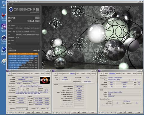

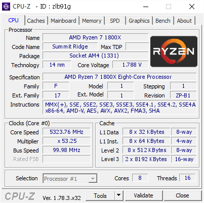

- a CPU ~5320mhz-et ment ujfent cinebench-re még 1.90v-al is. a kingpin pasztával annyit sikerült elérni, hogy ki tudtam próbálni magasabb vcore-t és valóban nem reccsen el terhelés alatt sem
de sajnos ott wallos a proci, amin semmilyen fesz és szorzó nem változtat, max LHe segítene szerintem ami sajnos nem játszik...mindazonáltal sikerült 2 azaz 2 ponttal megvernünk a korábbi rekordot
Cinebench - R15 - 2394 cb - Ryzen 7 1800X @ 5320MHz
és egy GPUPI ráadásnak.
2min 19sec 211ms with AMD Ryzen 7 1800X at 5280MHz
köszönöm a segitséget és a jó hangulatot srácok
hajnal 4kor szereltem szét a rendszert és tértem nyugovóra, asszem most kicsit szüneteltetni fogom a Ryzen-t és visszatérek Apex-et nitrozni mert ez a cpu+lap kombó most ki van maxolva. -

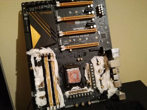

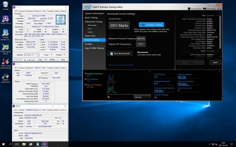

Ma én is végigszenvedtem közel 8 órát a kabylake tesztelésével, és azt hiszem ezzel a módszerrel utoljára. Még adok egy esélyt a Balázs által beszerzésre kerülő pasztának Kingpin-től, mert ez így hajmeresztő.
3x ment el a kontakt, ami jól látszik az alábbi xtu eredménynél, -120°C volt a bűvös határ, ahol reccsenés volt.
2x szereltem, pasztázás újra, de semmi változás. Az is lehet, hogy túlságosan leszorítom, passz. Már mindent kipróbáltam, de 6400mhz 4/4 alatt vége a benchnek. Egy értékelhető eredményem lett 6.1Ghz-en. -

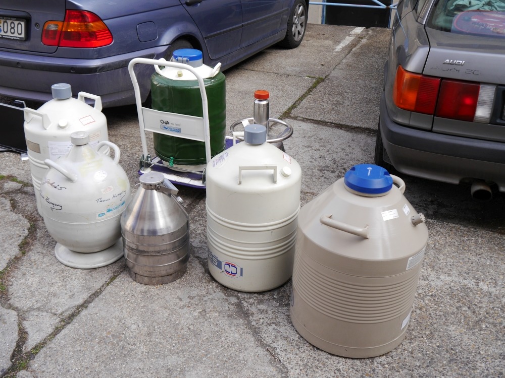

cirka 150 liter folyékony nitrogén jött össze ezúttal, ami végül több mint elégnek bizonyult. toyone kolléga még jelenleg is reszelgeti a videót, pár napon belül szerintem meg fog jönni és biztos vagyok benne, hogy megéri várni rá mint mindig

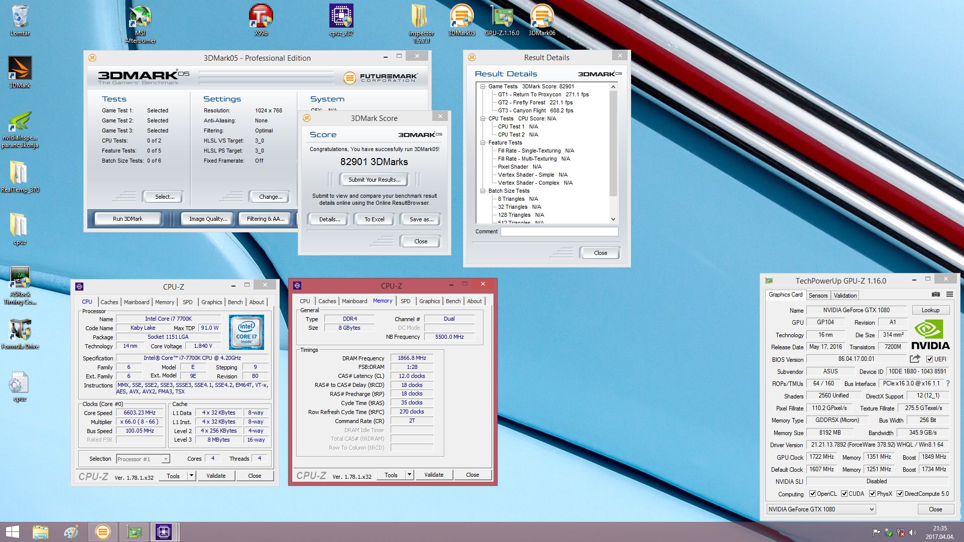

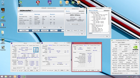

igen 2d-ben, ami persze nem kis eredmény, de azért 3d-ben "csak" 2500-at ment: 31560 marks with Nvidia GeForce GTX 1080 Ti at 2531/1589MHz

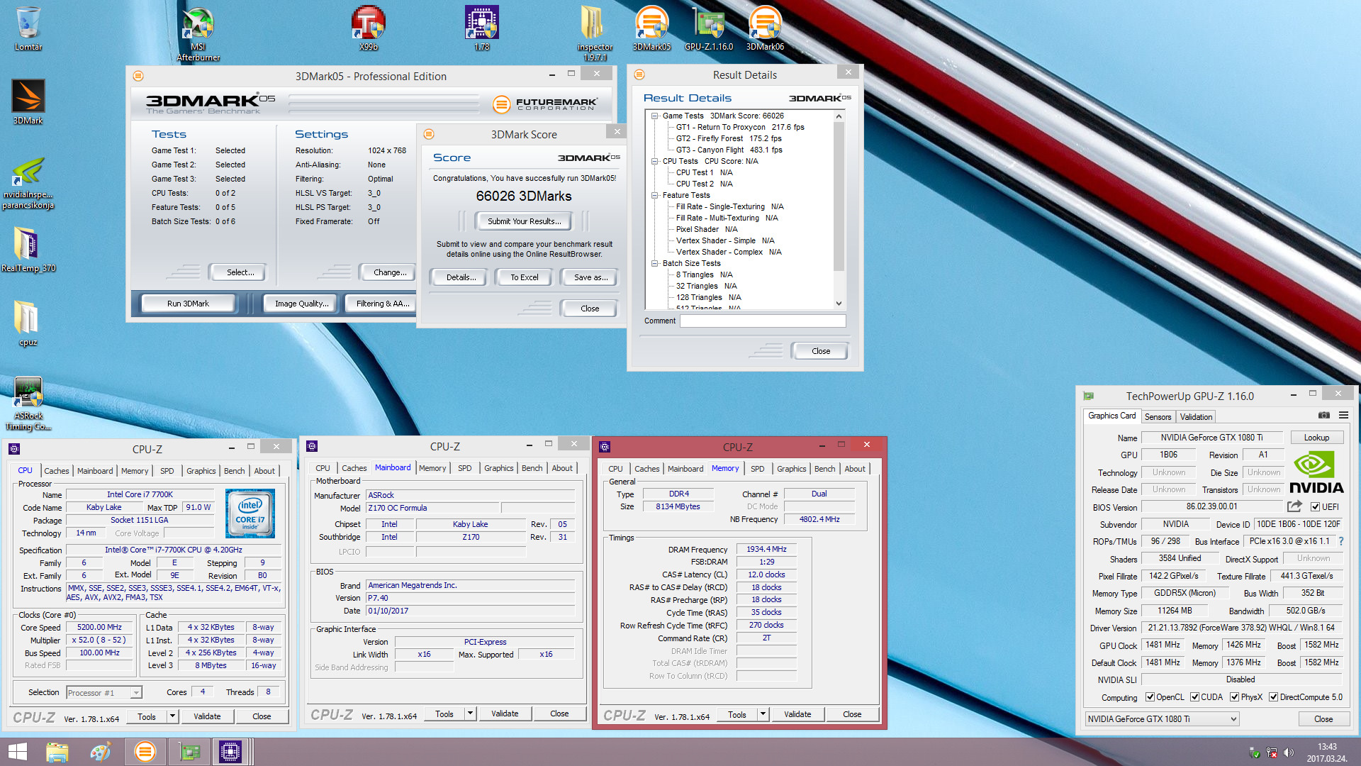

viszont az 1080Ti legacy 3dmarkokban sajnos nem dombrít. sőt egy 5ghz-es kaby lake mellett a 980Ti-nél is gyengébb eredményeket produkált 03, 05, 06-ban is. de 3dmark11 és vantage is gyenge még Ryzen mellett is. gpu-ban sincs túl nagy potenciál, 2ghz is instabil és kidob 3dmarkból. szóval van egy olyan gyanúm, hogy a driverek még fognak ezen javítani de talán eljutottunk egy olyan pontra, ahol az új kártyák már nem lesznek használhatóak legacy benchmarkokra.

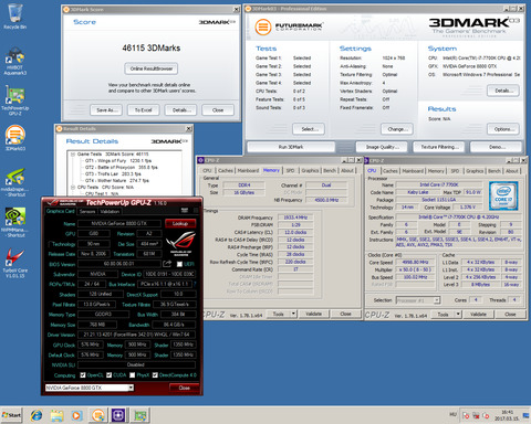

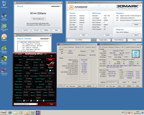

gondoltam kicsit oldschool-ozok énis, elővettem a még egyetlen élő 8800gtx-emet 03-mazni.
láttatok már ilyet, hogy max vga órajelek közelében bebugzik a trolls lair és konkrétan felrobban az fps?![;]](//cdn.rios.hu/dl/s/v1.gif)
húzva (jelenlegi 03 WR ln2-es kártyával valami 77k)
de normál skálázódás mellett, sajnos olyan vga limit van, hogy ln2-es kártya nélkül kb nincs értelme nekimenni.

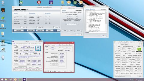

Mint itthon utólag kiderült, a win8.1 összehányta magát, lehet hogy a sérült lábtól, passz. Itthon próbálkoztam a helyre állításával, reménytelenül, úgy hogy friss telepítés. Az eff sajnos egy picivel elmarad a korábbitól, amit elég jól sikerült kimaxolni 5.2Ghz-en.
Alpi & Joci: társulok az előttem szólóhoz, elismerésem az eredményekhez. Mint ahogyan már FB-n is írtam, a trónkövetelők jönnek.
