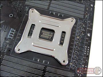

Ide írok, itt nagyobb az esélye hogy akad nálatok. Socket 2011 backplate-et keresek, ami gyárilag van a Rampage IV lapokon. Átnyúlik a lapon és pont bele tudom hajtani a POT lefogatásom menetes szárát.
Külön nincs mint kiegészítő, hátha valamelyikteknél kallódik ilyen, mellékelek egy képet:
Tippeket, ötleteket, felajánlásokat köszönöm!

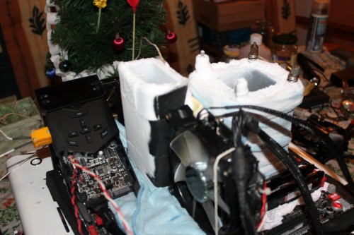

Tegnap végre sikerült rendesen szigetelnem a "fazék" potomat.
Egyenlőre ezt sikerült összehoznom az 5820k procimmal.

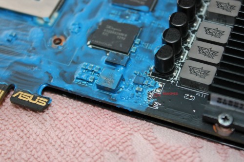

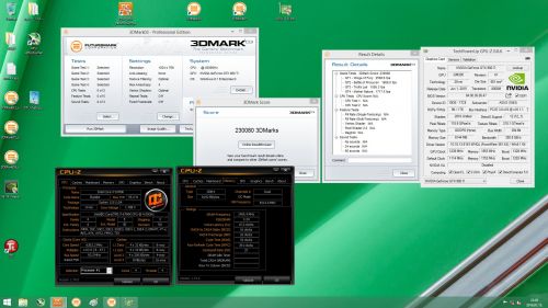

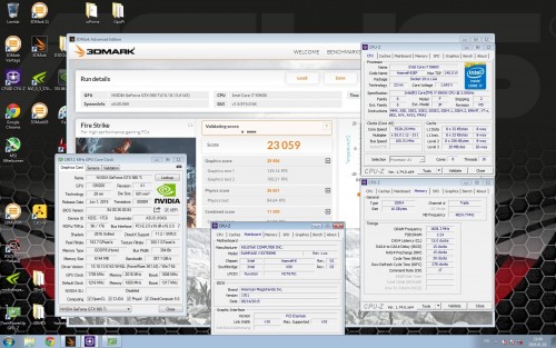

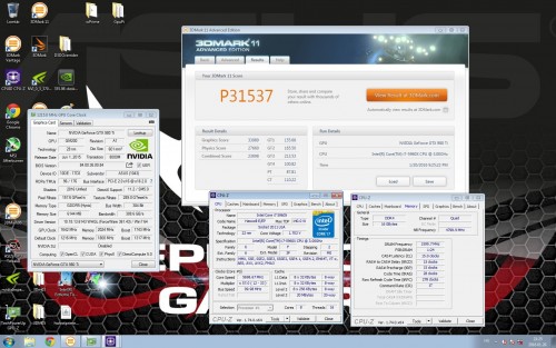

Ma este ismét górcső alá vetettem az X99 setupot a 980Ti kártyával. Az elején a rendszer valamiért makacskodott, de 1 órás küzdelem után kezdett kezesbárány lenni. A 3dm11 folyamatosan a 3. gpu teszt elején belefagyott, és csak hard resettel lehetett életet lehelni a rendszerbe, így visszatértem a vantage-ra.
A pot mindkettő hardveren tökéletesen feküdt, így sikerült jelentős javítást eszközölnöm az előző eredményemen. Viszont ez a friss driver nem igazán jó ezekhez a benchekhez, hiába volt a lod, a gpu2 teszt nem hozta a megfelelő pontszámot.

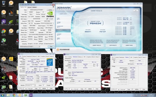

Vantage 87408 Globál 1 gpu WR9.A tesztelés végén volt 2 termosz LN2, és próba szerencse alapon rányomtam a 3dm11-re, és ezt dobta ki. Sajnos itt is látszódik az eszközillesztő problémája, úgyhogy legközelebb visszatérek a 355.98-ra.
3dm11 31537
Sajnos jelenleg a hwbot-ra nem lehet feltölteni, így a direkt link most elmarad.

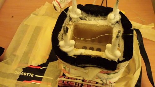

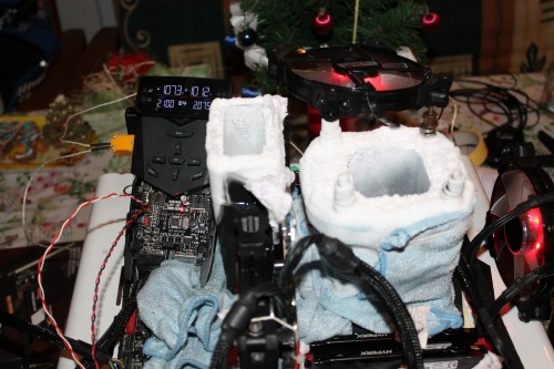

Vegyes érzelmekkel vagyok túl a várva várt nagyágyúk találkozásán. A videó kártya, mely az Asus-tól érkezett, hozta a korábban már ln2 alatt pretesztelt órajelet-sőt-, a cpu viszont most ismét rakoncátlankodott, és vantage alatt 54xx mhz felett rendre elhasalt, ami ismét a tökéletlen kontakt eredménye.
A teszt azzal indult, hogy istennek sem akarta látni a quad channelt, így ennek hiányában a 3dm11-et, egyik nagy kedvencemet a következő tesztelésre hagytam meg. 2 eredményt sikerült elérnem, FS-ben 1907mhz-en, míg vantage-ban 1850Mhz-en. A gpu 1907Mhz-hez 1,65V-ot kért, a bench -108°C-ról indult, és -70-ig melegedett vissza a tesztek végére. Csoda hogy ezzel a kis pottal ( EKSF3D) tudtam kellően hűteni. Megkísérlem a bűvös 2Ghz- átlépését még a héten, szerintem benne van ebben a vga-ban.
A plasti dip-el kezelt rendszer remekül teljesített, egy árva fagyás pont nem volt a cpu és gpu körül. 25 liter nitró 3 óra alatt elpárolgott. -

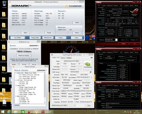

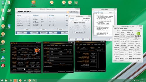

GPUPI for CPU 1B 2X WR @ 6355MHz
és egy gyors Cinebench R15 2. hely 6239MHz-en az utolsó literrel
köszönöm az ASUS Taiwan támogatását, nélkülük nem sikerülhettek volna ezek az eredmények.
