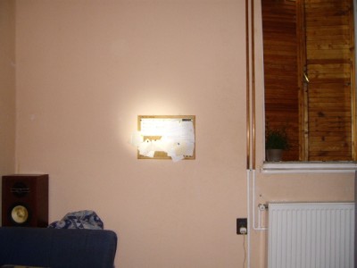

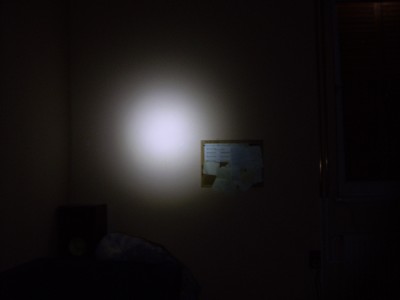

Hogyhogy nem tudod elolvasni vele a szöveget
A képek innen vannak: http://fonarevka.lux-rc.com/
Én is tudom , hogy gyenge, inkább hagyom úgy ,ahogy van ,ha lesz majd megint a tescoban cree, akkor veszek egyet.
A tescoban tesztelve erős kivilágítás mellett a cree a polc elejétől a végéig elvitt. Ez a lámpa esti fényben sokáig elvisz, de furcsán. Látom, hogy oda világítok, de pl egy feliratot nem tudok elolvasni vele, csak ha ~1-2m-re közelítem a lámpát. Nappal max 1m.
Az első kép biztos jó? Nem látni semmit

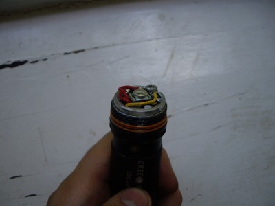

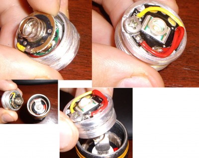

Bizony hogy nem rossz!
Nemrég vettem én is egy ilyen cuccot és elégedett vagyok vele - mondjuk nem is voltak nagy elvárásaim. Eredetileg donornak kellett volna, de lehet megtartom, mert baromira tetszik a zoomolós móka.A keskeny csóva nagyon kemény, 100-150 méterre is jól látható fényfoltot vetít - nem vicc, még véletlenül se nézzen bele senki!!! A legnagyobb széttartásnál egyenletes és erős a fénye. A két végpont között a lámpafej előre-/hátratolásával (kb. 8 mm úthossz) fokozatmentesen változtatható a fénykúp szöge (kb. 40 és 4,5° között), csavargatni nem érdemes
Az én példányom elég extra: Cree XR-E LED van benne (vagy jó hamisítvány) hűtőcsillagra "szerelve". Két fényerő- és egy villogó fokozata van, amik között bekapcsolt állapotban az áramkör rövid megszakításával lehet váltogatni.
Aranyozott - vagy annak látszik - az összes érintkező felület, kellemes a kapcsoló, szép tiszta az optika. Képek itt (ha netán nem látszódna, vagy jelszót kérne a picasaweb, jelezzétek, még új a fiók).És akkor a hátrányok:
- A hosszanti bordázat a lámpatesten nekem nem tetszik és értelmét sem látom. Jobb lett volna valami csúszásgátló mintázat...
- Ebből is sokféle van. Úgy tűnik a gazdaságosabb változatokról előbb az aranyozott érintkezők majd a fényerő fokozatok tűnnek el, romlik a lencse minősége, közben a fényforrás is átalakul valami powerlednek látszó ojjektummá. Érdemes tehát figyelni ezekre az árulkodó jelekre a kiválasztásnál: gagyit ne vegyünk, főleg drágán ne!
- A mechanikai kidolgozás még mindig hagy kívánnivalót maga után: kicsit lötyög az optikát tartó "fej", kisebb illesztési hézag jobb lett volna.
- Ugyancsak a zoom-mechanizmust érinti, hogy a kialakításából fakadóan - az O-gyűrű(k) hiánya miatt - nem vízhatlan. Ez mondjuk nem lenne gond, csak hát a előbb-utóbb a por is behatol a résen, pont a lencse és a LED közé. De legalább könnyű tisztítani a lencse kiszerelésével.
- Apropó: lencse! Műanyag a lelkem, tehát nem túlságosan karcálló - szerencsére nem lóg ki a foglalatból, így valamelyest védve van.
- A villogó mód baromi idegesítő, mert gyárilag (legalábbis nálam) kb. 2Hz-en működött, amitől bármelyik egészséges embernek kifolyna a szeme. Szerencsére esetemben "könnyen" orvosolható volt, csak a 47k-s ellenállást (lásd a fenti galériában) kellett lecsökkenteni 2k-ra, és máris barátibb lett a stroboszkóp frekvenciája (6-8Hz kb.)
- A hűtőcsillag és az XR-E termikus kapcsolata nem megnyugtató, mert egy vékony szigetelő (fólia) réteg van a LED alatt és ennek az elrendezésnek az amúgy sem kiemelkedő hőátadási tényezője erősen függ a "szerelés" minőségétől. Ezt tetézi még, hogy maga az alumínium lapka is csak a sarkain ér hozzá a lámpatesthez. "Szerencsére" nem 20 hanem csak 1-1,5W-tal kell megbirkóznia - így talán nem lesz belőle halálcsillag
- Az "elektronika" csak 3,3V-ot ad a LED-nek a nagyobbik fokozaton, a kisebbiken 2,9-et. Üzemidő szempontjából utóbbi egész jó, elégséges fényerő mellett jóval tovább használható a lámpa (kb. 120-140mA az áramfelvétel). Merülő elemeknél alig van különbség a két fokozat között, mert az elektronika nem tud feszültséget emelni - és amúgy sem túl hatékony. Aki fotonágyút szeretne, az máshol keresgéljen - vagy álljon neki egy kis tuningnak, mint szaszlaci...
Összegezve: nem rossz kis lámpa - főleg hogy mindössze 2,4k-ért vesztegették. Csak egy Cree XR-E 1000-1400 HUF (fényességi osztálytól és színhőmérséklettől függően), a maradék 1-1,4k-ból nem nagyon jön ki egy alu lámpatest normális elemtartóval, fényerős, aszférikus akril lencsével...
Emellett az optika elég jól passzol a Cree-hez, mert "wide" állásban a LED fényének kb. 90-94%-át összegyűjti és még a keskeny csóvában is 70-72%-nyi fényáram összpontosul, így kisebb fokozaton is használható marad (lásd a fenti galéria utolsó képén a lencse fényhasznosítását: a fekete görbe az XR-E adott térszögbe sugárzott fényének relatív intenzitását mutatja, az alatta lévő terület pedig az összes fényárammal arányos - látható, hogy a lencse pont az előre sugárzott "erősebb" fényt gyűjti össze, így kisebbek a veszteségek -, elnézést a paint miatt).
Persze vannak kockázati tényezők - főleg a hűtés elégtelensége -, de az árat és a tudást figyelembe véve egészen jó kis szerkezet. Nekem egyelőre tetszik. Bocsánat a kisregény miatt...Akkuból szvsz. bármelyik jó lesz, az alacsonyabb feszültség miatt kisebb lehet ugyan a fényerő, de csökken az esélye a túlhajtásnak. Teljesen töltött akkuval nálam nem volt nagy különbség, mert kisebb a belső ellenállásuk mint egy átlagos elemnek, így jobban terhelhetők.
Merüléskor - főleg a kisütés vége felé - viszont számolni kell azzal, hogy az elektronika konstrukciója miatt a két fokozat között lassan eltűnik a különbség, tehát a maximális fényerő lecsökken a felére/harmadára. -

Elvileg a LED 230-250 Lument tud 1000 mA-en. Most 730 mA-t kap, olyan 210-230 Lumen lehet. Fényerőben ez alíg észrevehető, de az elektronika 3-3,4 Volton már nem elég erős. (Merülő lítium cella.)
A beépítést meg úgy oldottam meg, hogy az akksi pozitív oldala ér az akkufigyelőhöz, azok az alkatrészek a cső falába vannak belesüllyesztve. (Egy ellenállás és egy zener egy kétszínű LED egy-egy lábára kötve) Arról nem tudok már képet, a korrábiakon valamelyest látszik.
Aztán ehhez csatlakozik a power LED meghajtó egy utólag odaforrasztott rugóval.
Az egész pedig csak oda van téve, plusz van egy szigetelés. Három drót (LED +/- és táp -) fogja plusz a rugó, nem mozdul el.
Katt a képre. -

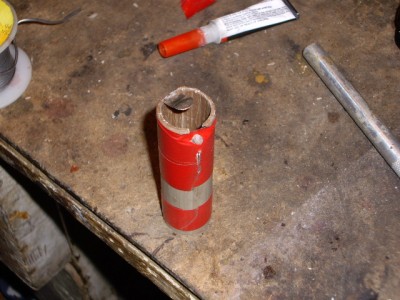

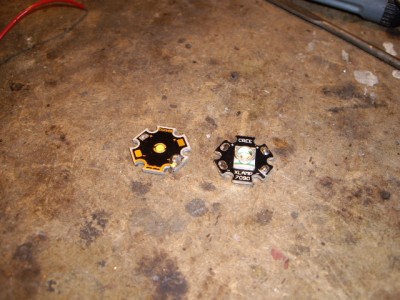

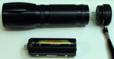

Közben megérkeztek az alkatrészek is. Ezeket alakítottam át a lámpán:
Kellett egy szűkítő bele, ami a 3 AAA helyett 1865-ös akksit fogad lötyögés nélkül. Ebbe építettem egy kétszínű LED-et is, ami az akku pillanatnyi feszültségéről ad tájékoztatást.És beépítve működés közben. Kapott még egy CREE feliratot, hogy komolyabb legyen
Balra az eredeti "7W LED", jobbra a CREE R2-es:

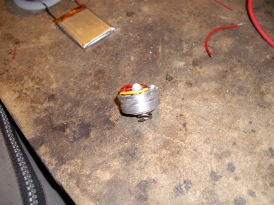

Itt a némileg átalakított idomban, belsejében egy elektronikával:
Meg becsavarva, szigetelőkkel:
A fénye pedig: előbb a "Police" LED, majd ugyan olyan beállításokkal az R2:
Amit még hozzáfűznék: az elektronika 1200 mA-nek volt hirdetve, de csak 700-at tud, holott a LED mehetne 1000-n is.. Majd cserélve lesz, de azért összeraktam, legyen valami.
Ami az árakat illeti:
"Police" 7W lámpa: 1300 Ft
Lítium akksi + egy tartalék: 2000 Ft
Töltő, saját készítés: 500 Ft. Új, gyári kb 1500 Ft.
Elektronika: 700 Ft
LED: 1300 Ft
Szigetelőgyűrűk: 300 FtAki kínai piacos lámpákhoz van szokva, elég komolynak fog találni egy normális power LED-et, fényerőben sokszorosa, akárcsak hatékonyságban.

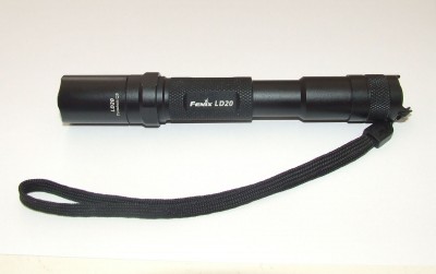

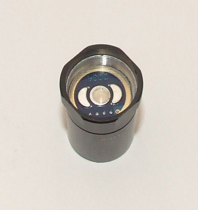

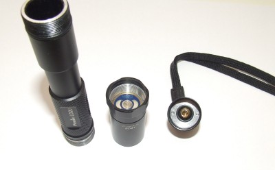

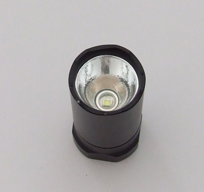

Winner_hun
Fenix LD20-as pilácsom van, hát valami brutális fénye van. Nem volt olcsó, de elemlámpákból sosem volt valami jó lámpám, valakinek vettem ilyet, kipróbáltam, kapásból vettem magamnak is. A változtatható fényerő nagyon jó opció benne, a villogás beszívott állapotban a hangulatra rakhat még egy lapáttal

Igen, a mechanikai rész egész korrektnek mondható ezeknél, én is úgy vettem észre.
Ezek a LED-ek 3,2-3,6 nyitófesszel működhetnek. Lehet hogy több, nem lehet megmondani.
Tehát már 3 AAA alkáli is szépen túlterhelnél, a 3 akksiavl még pont jó. Hogy mit szólna 4-hez? Kicsit világosabb lenne, de 2x úgy melegedne, fogyasztana. Dúrván túlhajtaná, nem hiszem hogy sokáig maradna életbe.Hőátadást megnézted a csillag és a test között? Szoktak még ott finomségok lenni, aztán elég ha nem teszed helyre.
Fogyasztást tudsz mérni?
Ha van multitd megméred az akksik üresjárati feszültségét egy kevés használat után, majd az áramot is sorba kötve az elemekkel, miközben ég a LED. És összeszorzod.Honnan az info, hogy 3 Watt, és Luxeon?
Az igazi így néz ki. Kinaiakban nem gyakori ez, ott ilyenek szoktak lenni.Pár fényképnek is örülnénk ám szétszerelt állatpotban!
Amit linkeltem: 3,2-3-,4 Volt az égésfeszültsége chipenként (négy van belőle sorba), ezzel már fullra hajtva is képes üzemelni.
De ehhez elektronika kell, ami leszabályozza az áramot 700 mA-re.

Közben beesteledett, jó sötét lett, kimentem kipróbálni. Általános használatra, tehát otthon, kiránduláson, stb. világítani tökéletes, annyi van, hogy az űrből nem fognak látni
, de az a 80-100m amit írtak, IGAZ!
macikos
szaszlaci #81 üzenetére
Na, hát igen, furcsa is volt
Közben reggel megjött a lámpa. Először is, kezdjük a rossz dolgokkal. Ez kínai. Főleg abból látszik, hogy ujjlenyomatos belülről az üveg
A másik, hogy feltöltöttem az akksikat, erre csak nem kapcsolt be az istenadta. Mondom mi a franc van. Töltöttem még az akksikat, aztán gondoltam egyet és szétszedtem a lámpát. Hát az áram hozzávezető rúgónál el volt engedve a forrasztás.... bazz mondom, még jó hogy új
Visszaforrasztás után persze jó lett.Ami pozitívum: kva erős. Kis túlzással nappal szobában olyan, mint egy átlagos lámpa teljes sötétben. Majd még este kipróbálom az udvaron, mert ott derül ki, hogy mit is tud, de azt kell mondanom, hogy ez a 3W-os Luxeon LED nagyon jó. Továbbá maga a lámpa, hogy full alumínium, abból is a minőségibb fajta, jó megmunkálással. Tehát a kezdeti nehézséget leszámítva nagyon elégedett vagyok vele.
Azért ez a Luxeon LED is elég jónak számít... sokan azt a szót hallva, hogy LED lámpa, egyből a hagyományos LED-ekre gondolnak, azokhoz képest meg ez... hiába nem a világ legjobbja, de magasan veri a hagyományos LED-eket
Egyébként gondoltam rá, hogy tuningolom egy kicsit, de egyelőre még örülök neki
Szerinted ez a 3W-os Luxeon LED, ami most 3 AAA-ról van táplálva, 4 elemhez mit szólna? Tehát +1,2V hazavágná?Ez a LED meg amit belinkeltél jónak néz ki. Mekkora feszültség kell neki? Továbbá hogy történik ezeknek a beszerzése itthon?

Na még pár kép, hátha érdekel valakit:
Egy elemes kicsi:-------------------------------------------------------------------------------------------
A LED szabványos alu-csillagon, egy nagyon jó hővezető alu idomban hővezető pasztával. A negatív oldalt érdemes átforrasztani, mert nagyon gány. (Mint minden kínai forrasztás.)
Meg a helyére tenni, mert simán eléghet, ahogy "gyárilag" teszik bele..Látszik, hogy a LED-en nincs is lencse, egészen lapos.
Ebben akár elektronika is lehetne, de nem látni, nem akartam szétbarmolni. De nem valószínű. -

szaszlaci
Police 7 Watt, kínai.
A vázára nem lehet egy rossz szavam se. Az eleje és hátulja lecsavarható a testet adó "csőről". Stabil, nem fog szétesni, max a festék kopik majd.
Hátulján kétállású kapcsoló.
A led egy csillag alakú alulemezen van, tehát cserélhető az ilyen szabványúra. Áramkorlát nincs benne, csak oda van gányolva egy drót és kész.
Nem különösebben melegszik az, ami nekem jutott. (Rendes alkáli, 3 db AAA)
Fogyasztása 0,3 A 4,5 V-on, tehát mérés szerint 1-1,5 Watt közti.
2000 Ft alatt van, (én 1300-ér vettem.) -
