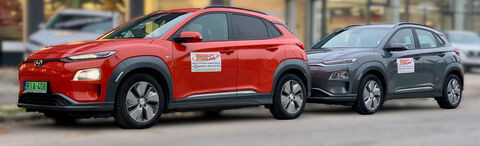

  • biker
    válasz Ck. #749 üzenetére
    Köszi, a pirus az 64-es a szürke az új city star féle 39kW modell
  • Ck.
    válasz biker #748 üzenetére
    Nagyon szépek, gratula. :R Ez és a 62 kWh Leaf e+ az álomautó.

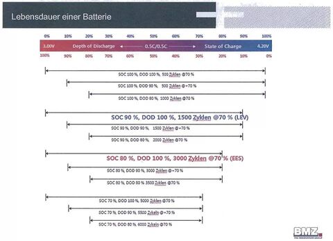

  • Bozso68
    válasz biker #713 üzenetére
    Köszi az észrevételeket!
    Igen évi 55-60 ezer km.
    A töltési szokásaimat - tudom, ez örök vitatéma - az alábbi táblázat tanulmányozása után szigorítottam be:
    A DC kontra villámtöltés összekeverése: ebből is látszik, kerülöm.
    A taxis téma hát igen... Remélem, igazad van, és nem lesz számottevő befolyásoló tényező a majdani hasztnáltautók árában, ezzel csak az én gondolataimat fogalmaztam meg.
  • biker
    válasz Bozso68 #712 üzenetére
    Jó írás, csak pár megjegyzés:
    "Havi 55-60ezer km-t vezetek le" gondolom évi akart lenni
    "- Csak nagyon indokolt esetben töltöm 80% fölé. De inkább 70."
    Ennek semmi értelme, eleve nem 100% a 100% (bruttó/nettó kapacitás) és a 70% irreálisan alacsony. jó lesz az 85-90%-nak is
    "- Hiába 455 km a gyári hatótáv, úgy számolom a megtehető utat, ha sztrádán közlekedünk rossz időjárási körülmények között, pláne az akkukímélés miatt nem töltjük fullra, így az lemehet a felére is. Így is kellett már kamion mögött vitorláznom, mert nem betervezett kerülő lett a napban."
    Így kellene mindenkinek hozzáállni, hogy a saját vezetési szokásai szerint mennyi, mert a 130 pályán télen az 290km hatótáv lesz.
    "- Igyekszem elkerülni a villámtöltést, eddig sikerült."
    Ennek nem sok értelme van, lévén a niro és a kona "villám" töltése nem villám. kb 1,1C a max ionity-n, az 50kW villámon elér 44kW az nem villám, az 0,6C és a li-ion technika az 2-3C-nél lesz valóban villám. Ezt csak a tesla tudja.
    "- Mekkora lesz az értéktelenedés, mikor lesz érdemes kiszállni a kocsiból, én mindenesetre hosszú távon gondolkodom, máshogy nem tudom, kijöhet-e a matek.
    - Nem tudom, mit hoz a használtautó-piac, amikor megjelennek majd a most 55% kedvezménnyel taxinak megvett nagy akkus e-Nirok."
    Hát őszintén, eladáskor senkinek semmi köze ahhoz, ki mennyiért vette. Ha nagyon kevés olyan eladó lesz, aki szabadulni akar, ezért olcsón adja, akkor drága lesz az ár a piacon. Ez az egy fogja befolyásolni. Az hogy 55% támogatással vette, az az ő dolga. Most a konák 1,5-2 évesen a listaár 90-95%-án mennek hahun.
