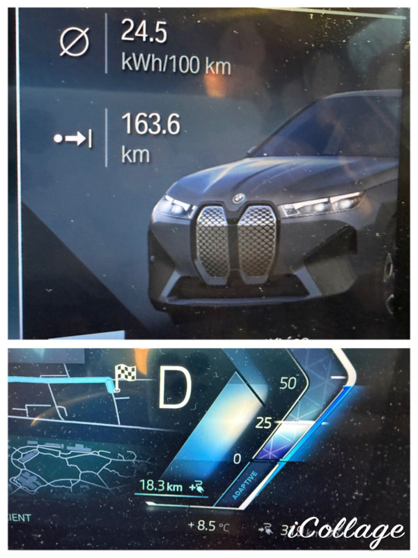

Akkor számolgassunk. 100 km alatt elhasználtál 24,5 + 9,3KWh-t (utóbbit nem mutatja a számláló, mert az visszatöltés volt.) Azaz 33,8 KWht. Tehát visszatöltés nélkül a nettó fogyasztásod 38%-kal magasabb lett volna, ennek megfelelően a hatótáv is jelentősen kisebb lett volna.
Úgyhogy elég jelentős szerintem. -

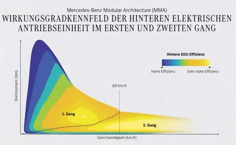

Egyébként a Merci szerint ezért kell váltó. Nekem mondjuk azért vannak kétségeim, hogy tényleg megéri.

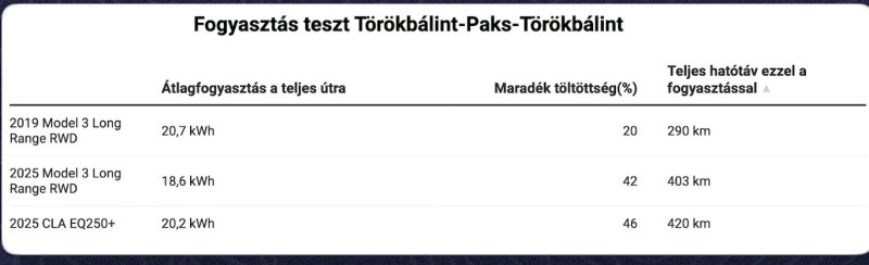

Ha azt nézzük hogy a Mercinél a 85kWh 54%-a fogyott el az 45,9 kWh, a Teslánál a 75nek fogyott el 58%-a az 43,5 kWh. Az így számolt fogyasztás 222 km távon 20,67 a Mercinél, 19,59 a Teslánál.
Na erre gondolok amúgy én is. Be van harangozva mint szuperhatékony német prémium, a technológia csúcsa. Van benne váltó is, ami drágít is, bonyolít is.
És a végén többet fogyaszt, szarabbul gyorsul (6.7 vs 5.2), a végsebesség meg hajszállal több csak (210 vs 201).#22509 -MarhaRépa-: de egyszerre mentek, 3 autóval. Persze úgy lett volna tökéletes ha a végén töltőnél megnézik melyikbe mennyi megy ha 100%ra töltik. Nem tudom erre miért nem szántak rá még 1.5 órát.
Kroni1
Ahogy nézem ez a valós, Draskovics által mért érték. Hogy a francba létezik, hogy a kategória legjobb légellenállási értékeivel sem tudja hatékonyságban megverni ez a Merci a Model 3-at? Ennyit számíta az a 200kg plusszsúly? Vagy valamit még mindig nem találtak meg a Mercinél? Mert ha kijönnek a kisebb, ezekkel egy kategóriában lévő NK bmw-k, (i4?), hát úgy sejtem hatékonyságban bizony azok is jó eséllyel kenterbe fogják verni a CLA-t..

és ez a "régi" M3, ahol nettó 75 kWh az akku, Merciben nettó 85 kWh. Azóta Teslaban 79-re nőtt. -

Én is csak beletekertem. 2025-ös M3 402 km, cla 420 km.
