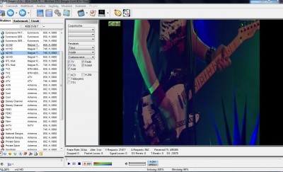

Annyira jutottam, hogy dvbviewerben megy minden, csak felvenni nem tudok vele, mivel nincs regisztrálva a program. Egyébként nálam az analóg adások jönnek, meg lehet is felvenni róluk, de a digitálissal nem tud mit kezdeni a program. Próbáltam még altdvb-t, dvbdream-et, progdvb-t, de nálam hulladék mind.

Most kipróbáltam a listát VLC-ben. Felemás lett az eredmény. Volt amikor kiakasztotta (kékhalál, USB_DRIVER-re panaszkodott), de konzekvensen nem ment pl. az RTL, holott ugyanazon a frekin megy mint a TV2 az pedig elindult. (Médiacenterrel rendben megy mind1ik adó, bár érdekes hogy annyira leterhelia HD adás, hogy a lelket kihajtja belőle (100%). + még így is kockásodik, akadozik 1.6-os CD procival.) Ez ugye azért érdekes, mert a gyári progijával teljesen korrekten nézhető volt a HD adás is (70-80% cpu használat) igaz XP alatt. A médiacenter, és vlc pedig már W7 alatt futtatom, pár napja tértem át W7-re.
Viszatérve a VLC-re. Az 1.1.0-ás VLC frissítettem 1.1.1-re. Ezzel már elindult az RTL, de nem megy a TV2. Nagyon furi. A HD adást a a VLC sem szereti, ugyanúgy full-ra járatja mint a médiacenter, pedig azt reméltem a HD nézhető marad mint XP-n. -
