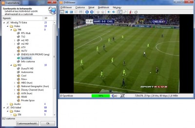

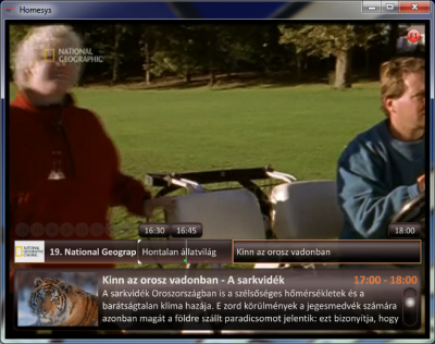

Szuper.Közben előfizettem én is a mindigtv extrára.
A homesys-ben hiába kattintok a "kártyák" fülre nem találja meg.
A DVB Viewer TE meg mint már fentebb taglaltam szaggatva jeleníti meg az adást.De azzal simán megy a CAM modul kezelése.Az összes kódolt adás megy.
Viszont feltettem a DVB Viewer Pro-t,na ez lett az "isten király császár".Nincs szaggatás és mindet kezel "keze lába jár".A codec-ken viszont lehet még kell hangolnom, mert nem tetszik a kép minősége.A Homesys-sel jobb a kép. -

wlantal
Már fent is van homesys.Nagyon frappáns program,csak nem tudom miért, de nincs hangja.T és C tunret is lazán felismerte és kezeli.

lorenzen
wlantal #7011 üzenetére
Frissítened kellene a csatorna listádat.
Vagy csak átírod a NeoFM hang pidjét az infocsatorna hangpidjére, és vissza áll a rend.Egy muxon belül szabadon lehet variálni a hangpideket. Akár az összes tévécsatornához készíthetsz második/többedik hangsávot a NeoFM hangjával.
wlantal
Az infócsatornára meg feldobták a NeoFM hangsávját.Bár a Neo ennek ellenére benne van a mux-ban különálló csatornaként hang nélkül.Valószínű a szűkös sávszél végett variálták meg így
