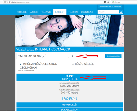

Sajnos mindenhol más, de tippre minimum 1-2 hónap, mire lakásba bejön. Ők egyelőre csak az emeleteken tevékenykednek, a következő társaságon lesz a hangsúly, hogy mikor jelennek meg. Szerintem ennek az 1000-es netnek ~2k ft-ért nincs alternatívája.
szerk: mármint 1780ft csak az 1000es net okos csomagban ftth területen -

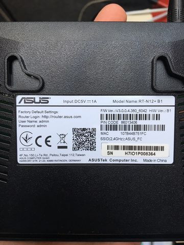

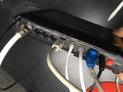

"Kis" segítség kellene.
Kollégám (pár év kihagyás után újra) beköttette a digi netet és vett egy asus routert családi házba. Ez a kép fogadott, mert ők már nekifogtak. Persze internet nincs. Holnap nekem kellene rendbe hozni. Mennyire nehéz feladat? Az asus-t resetelném, mert abban is nyúlkáltak már.A "modem" be van lőve a felhasználónévvel és jelszóval. Csak a vezeték nélküli nem működik.
A kék utp csatlakozó nem tudom miért van bedugva! Az jön a tetőről, de anélkül is van vezetéken internet ha rákötnek egy laptopot. Tudtok segíteni abban, hogy betudjam állítani a wi-fi-t nekik?
Ráadásul a telefon sem működik nekik.

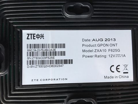

(#60097) TeeJay: Kispest akkor Huawei-es?
Csak azért kérdem, mert ha ez így van, akkor marad a router.
TeeJay
forten #60104 üzenetére
én meg tisztán emlékszem hogy páran ZTE helyett Huawei ONT-t akartak volna vagy Huawei +CATV cucc helyett egybe ZTE ONT-t és meg lett mondva hogy adott OLT-re ugyanazon márka ONT-je csatlakozhat
olvassatok visszadchard is írta hogy van valami oka hogy azonos márkát tesznek az optikai szál mindkét végére
aztán most jött ez az új ONT ami akkor vagy megy más OLT-vel vagy belülről az új ONT is Huawei vagy ZTE cucc csak más burkolat meg máshol gyártják kínában -
DarkByte
Szeged melyik részén upgrade-elnek FTTH-ra, ezt lehet tudni? Ha jól sejtem a paneles részén csinálják.
TeeJay
pedig valahol ZTE valahol Huawei OLT-re építette DIGI a hálózatát
és a felhasználók írták be hogy merre vannak és milyen ONT-t kaptak
ha behalt akkor ugyanolyat hoztak a helyére nem lehetett ZTE területen Huawei ONT-t kérni és fordítva
dchard talán meg is írta hogy elvileg szabványos lenne az OLT-ONT párosítás mégis inkább stabilabbnak tűnik ha az OLT és ONT is azonos márka termékena erre írtam hogy vajon ahol ezt az új fajta ONT-t adják ott ZTE vagy Huawei hálózat van-e
vagy az újfajta ONT ZTE/Huawei belülről csak kívülről más -
