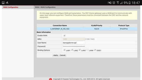

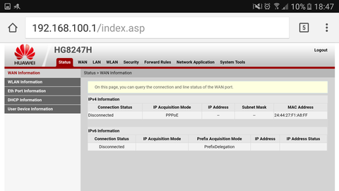

Xanax88
Na... kiderült, hogy nagyjából mi van.
Tegnap mikor a f@szi bekötötte, úgy távozott, hogy fél óra kb és csatlakozik a router, utána jó lesz.
Na ez nem történt meg gondolom.Viszont a jó hír, hogy megszereztem a felhasználónevet és jelszót.
Már csak ki kéne találni hogy adom meg, ha nincs hova beírnom...

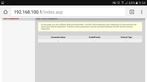

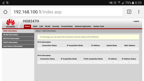

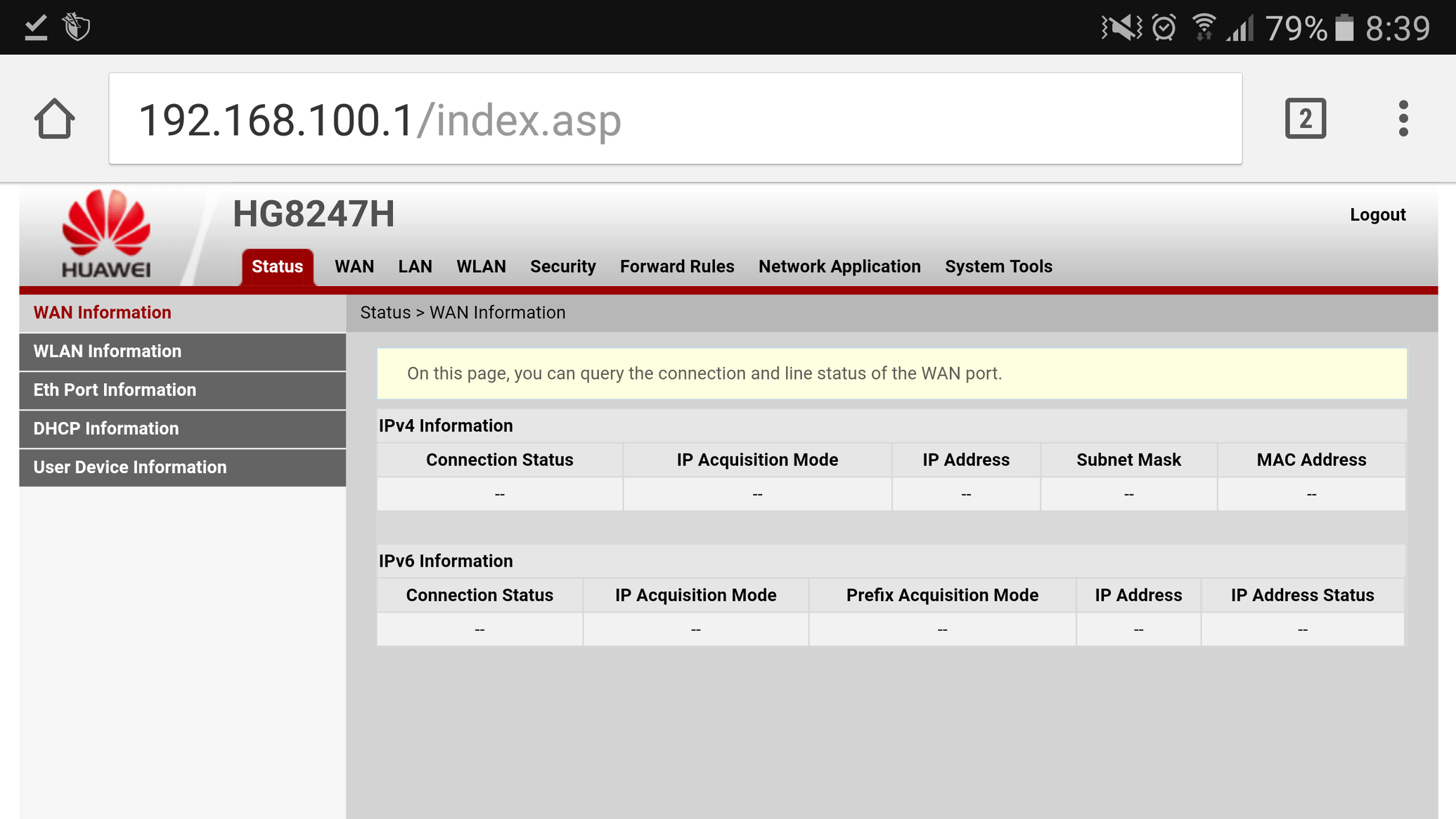

Xanax88
bounty123 #48163 üzenetére
Nekem ez a menüpont üres és semmi adatot nem tudok rajta megadni. Egy sima szürke oldal minden szöveg nélkül.
Ha lennének adataim hozzá, se tudnám itt megadni.Más... Tegyük fel van saját routerem.
Ha azon múlik, hogy ma használni tudjam, veszek egyet.
Hogyan tovább?
Akkor sem lesznek meg ezek az adatok.
A tulaj azt mondja ilyen papírt nem kapott.
Fura nekem ez az egész. -
bounty123
Xanax88 #48162 üzenetére
Láthatóan nincs felépítve a pppoe kapcsolat. A WAn fülön a wan configuration-nél kell lennie egy beállított kapcsolatnak, ahol meg van adva a felhasználóneved és a jelszó. Ezt a digi nekem anno átadta egy nyomtatott papíron bekötéskor.
Valahogy így kéne kinéznie. -
