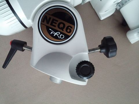

Holnap lefotózom, az EQ6 állítócsavarjaimat, ha érdekel. A gyáriak nincsenek eltalálva. (Az egyik Ebayes, 10.000 Ft körüli áron volt kapható, de én már így vetem a mechanikát.)

Az azimutra gondolsz. Szerintem sem túlzottan elegáns megoldás a gyári. Azt nem tudom, hogy EQ6-nál mennyire mozdul el, de gyanítom nem kevésbé, mint EQ5-nél.
A bolygócsavar nem rossz ötlet, és már le is írtam, hogy így össze fog feszülni, de ki is töröltem, mert ha az anyának -amit az állványon rögzítesz- van egy kis mozgástere (merőlegesen az átmenő csavarra), akkor akár jó is lehet. Bár több megoldás is körvonalazódik. Az átmenő csavaron lenne valami ütköző, ami forgatáskor tolná a fejet óramutató járásával megegyezően és fordítva? A másik kérdés, hogy a beállítást követően hogyan fixálod a rendszert.
Illetve az utolsó mondatodat nem teljesen értem. Mit jelent az, hogy oldalirányban szeretnéd mozgatni a fejet?
Beszúrom a tegnap ígért fotót.
(Csak a magasságállító csavarok upgradeltek'.
A bal oldali állítócsavar az érdekes. A feje anélkül is forgatható, hogy magát, a csavart elforgatnánk.

popey37
az azimut állitocsavarokra gondoltam, ott ha fellazitod a fejet, beállitod és a rögzitésnél amikor meghuzod a lábaknál alul a csavart, akkor mozdul el a fej lefelé, mivel a csavar alul összehuzza a fejet és a llábakat.
ha 1mm-t elmozdul akkor már lőheted a pontos polust, mert a feszités elállitja.
a teflonbetéten meg simán csuszik a fej, nem kell fellazitani. de majd meglátom mi lesz.
Teló: +36302105384 SW 100/900 ED strehl 0.986
kuyarashi
Áhá! Világos. Vertikálisan mozdul el a fej. A teflon szerintem nem rossz. Egy próbát megér.
