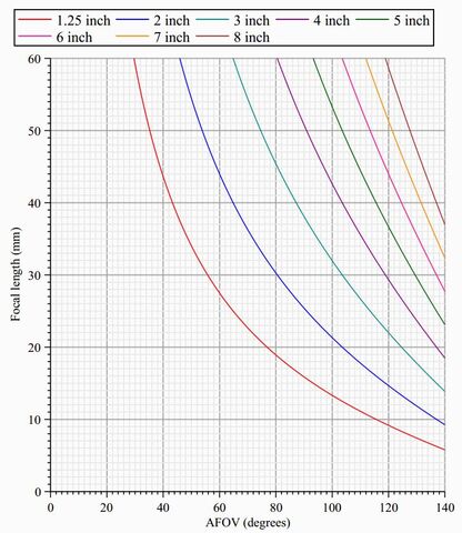

Crayford kihuzathoz leírás angolulOkulárokhoz, "hogy meglegyen" (köszi Nimda!):
