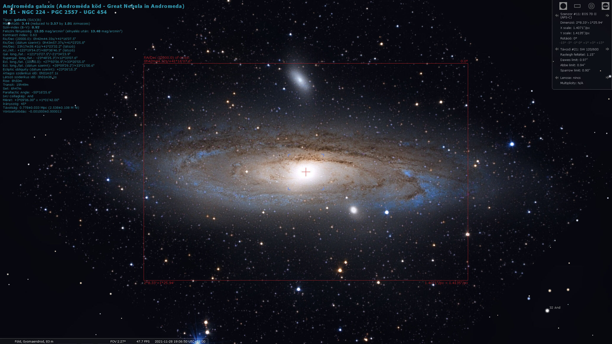

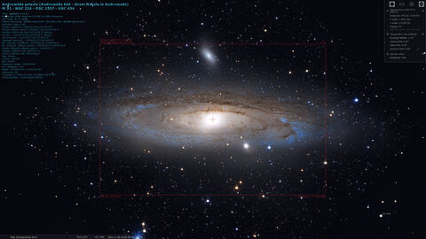

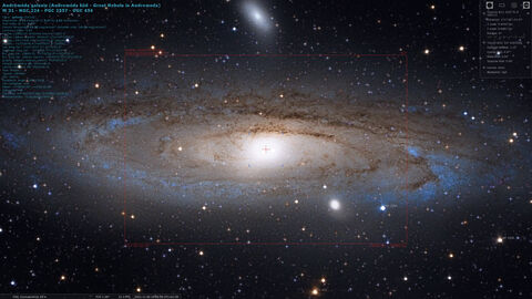

Azonnal töltsd le a Stellarium asztali verzióját!Nagyon sok mindenre fény derül és annyira látványos, hogy szinte távcsövet sem kell vásárolnod. Csak egy kis ízelítő a szimulációról.
120/600 Full Frame DSLR szenzoron
(M31 Andromeda)
120/1000 Full Frame DSLR szenzoron
(M31 Andromeda)Egyébként jól megértetted a lényeget, a kezdők mindig a nagy nagyításban vélik felfedezni az előnyöket, pedig legtöbbször a fénygyűjtés, és a minőség a lényeg.
