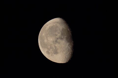

a képem a 72/420+ DSLR kombóval készült, nincs zoom, asztrofotonál nem használunk zoomot, főképp azért mert nincs ilyen opció primer fokuszban. ugyanis itt az objektivet a 72/420-as, vagy bármelyik másik tubus helyettesiti, nincs sem optikai sem digitális zoom. a zoom amugy is csak ront a képminőségen.

Nem, de nem a fő lencsével készítettem, hanem a másodlagos telével. Ahhoz képest nem rossz. Azért nem látsz több részletet mert digitálisan van felnagyítva. Az 5x-ös optikai zoom annyira elég csak, hogy a hold a teljes képtartomány 1/200-adát jó ha kiteszi.
600D-vel meg úgy készült a képed gondolom, hogy kapott egy rendes 20x zoom-os tele objektívet, ami küldte a képet a 24mm-es CCD-re. Nyilván jobb. De a teló fő lencséje tényleg eszméletlen mit tud, 1:1-ben összehasonlítottam más dslr-el és ledöbbentem, inkább el se mondom. -

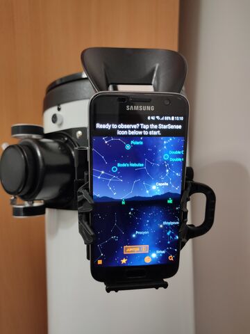

Eladó lesz egy ilyen nov végén 60k-ért a starsense dokkoló nélkül.

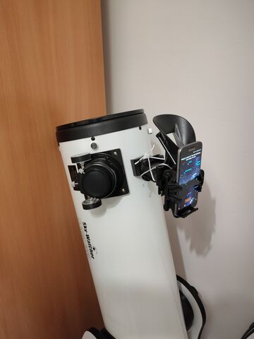

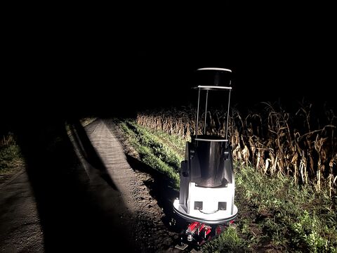

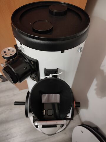

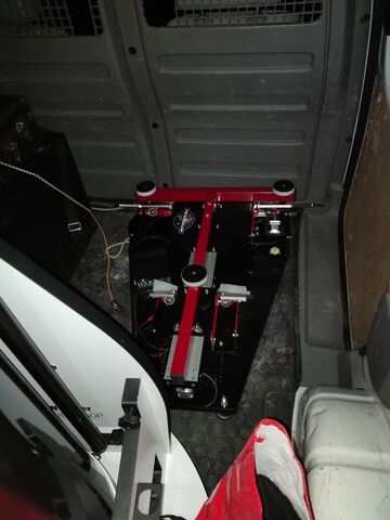

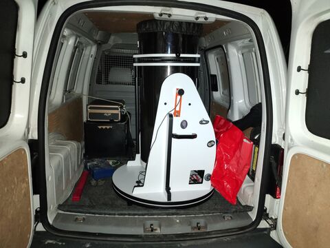

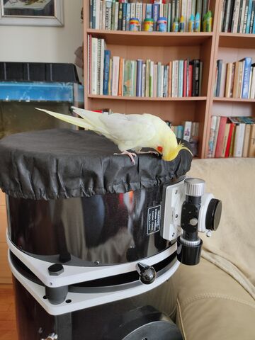

Képek a szombati észlelésről. Elfelejtettünk létrát vinni így csak a horizonttól nem túl távol tudtunk nézelődni. 😂
Itt az árnyékolóhuzat még nem került fel, de így néz ki a setup a TEPP-pel. 25 centit emel a távcső magasságán, ezért kell a létra hozzá mostmár. OBI-ban vágattam 1cm vastag falapból 20db 10x10cm-es lapot, ezekkel támasztom ki a TEPP lábait, elég egyszerű így vízszintezni. Maguk a lábak is állíthatók természetesen.
Flegmán, szemmel pólusra álltam, mindenféle precíziós beállítás nélkül. Arra elég volt hogy vizuálisan nagyon hosszú ideig kövesse az objektumokat. Van hozzá egy kis távirányító a finom mozgatáshoz. Ezzel nagyon egyszerűen középre lehet állítani az objektumokat, igazi game-changer.
Hazafelé könnyű volt elcsomagoni, befért egybe az egész:
Ha egyedül lettem volna akkor leveszem a tubust zsámolyról.Itt egy gagyi telefonos égbolt fotó is bónusznak.
Aki nagyon ügyes, megtalálja rajta az Andromédát. 😆

Na megvan az eszleloauto. 2005-os, 1.4-es benzines VW Caddy, 1 misire sikerult lealkudni 1.2-rol.
Tavcsotubus ala rakok majd valami nagy puha dolgot, es akkor szepen allitva elfer benne, mellette meg a zsamoly egyben + TEPP kenyelmesen elfernek. Igy meg boven marad hely egyeb cuccoknak is. Talan ha egy kis kanape is beferne, az lenne az igazi
