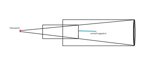

kis matekkal szerintem meg lehet tudni:
egy fehér lappal meg tudod állapitani hova esik a fokusz a tubusnál: full betekered a kihuzatot, a lapot mogé teszed és addig távolitod a kihuzattol mig meg nem kapod a fokuszpontot, lényegében kivetited az optika fokuszpontját a kihuzat végéhez. attol a ponttol kell lemérni a fénykup hosszát a betekert kihuzat végéig.
utána már csak meg kell mérni a metszéspontban a kup átmérojét. de szerintem nem takar ki
bocs a kezdetleges rajzért, sosem volt erősségem. -

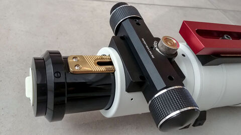

Nem, ez a Lacerta Octo Bearing Type Linear kihuzata. Iszonyat feszes, illetve fixálható a fókusz, és a kihuzat körbeforgatható, szóval a kamerával utólag is tudsz elegánsan átkomponálni.
A dörzshajtás is lehet keményen passzos. Minden az anyaghasználaton és a megmunkáláson múlik. Például a 200/1000-en a Crayt, koppanás' után is simán tudom tekerni, pedig a gyári fókuszírozó ki van cserélve Lacertára.Ja, minden kell, Popeynek 3 db-ot vágtam. A külső átmérője mindnek 138 mm, a belső 100, 80 és 60 mm.

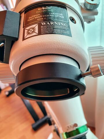

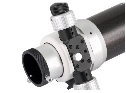

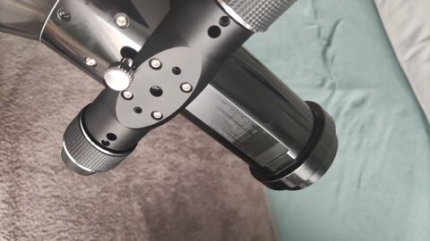

Az Octo kihuzat. Az SW ilyen (CR):
A CR hátránya, ha nincs jól beállítva, csúszik a kihuzat, mert "dörzshajtású". Az enyém nagyon erős, ha ráverek sem mozdul el. Cserébe nagyon finoman lehet fókuszálni. De úgy emlékszem neked is ez van.
Amúgy piszok felment az ára a 72/420 ED -nek, van ahol ~175 ezer Ft. Én még 110 ezerért vettem.

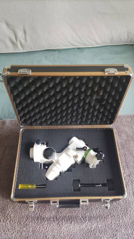

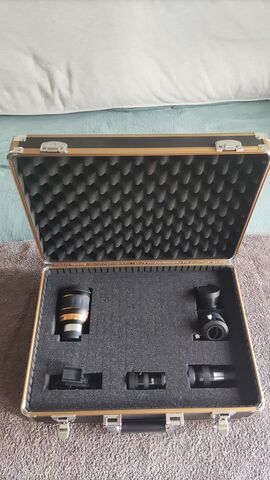

Lett közben tároló. Ilyenből vettem egyet, beleraktam az oklikat, aztán úgy találtam hogy a mechanika fej is hordható lenne vele, így másnap vettem még egyet. Az állványnak meg a tubusnak van "puha" táskája (az állványé ilyen hátizsáknak is felvehető fajta). Így most egy hátizsák, egy oldaltáska, és két koffer. Ennyi a motyó. Kell még egy szék.

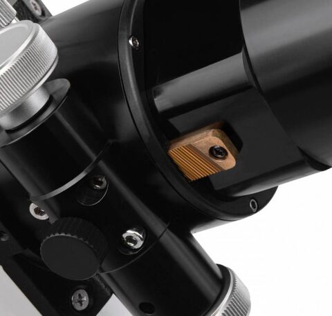

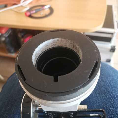

nevetni fogsz, azon gondolkodom, hogy a 100-as ED-be is csináltatok egyet, crayford kihuzat ide vagy oda. csak egy jo esztergályos kellene.
lényegében ez a betét szinte csodát muvel a fogasléces kihuzattal. ha pontosan van megcsinálva szerintem jobb mint a crayford, ugyanis a fogasléc miatt nem csuszhat meg, akkor lenne még precizebb ha ferde fogazásu lenne mint a bresser tubusok kihuzata és finomabb fogazásu. ráadásul a bresser kihuzata nem kerek, hanem hatszogletu. -

lord_devil #4725 üzenetére
egy ilyen teflonbol készitett betéttel béleltem ki a kihuzat belsejét. az eredméye az volt, hogy a kihuzat csove csak és kizárolag be és kifelé mozgott tekeréskor, kokadás nélkul. egy jo esztergályos párezerért megcsinálja. ha lehetoség van rá tefolnbol csináltasd, mert az nem szivja a párát, 2-3 tizedes pontossággal tokéletes lesz, annyi kell , hogy a cso mozoghasson benne. ha még egy kicsit tuningolni akarod, akkor a csovon lévo fogaslécnek a nutjába oldalra teszel két vékony lemezt vagy akár egy meghajlitott U alaku betétet, amit bele tudsz csavarozni apro csavarokkal, ezáltal a fogasléc fogai nem darálják le az oldalát a nutnak, fokuszáláskor nem fog oldalirányban mozogni a kihuzat csove./ nekem nem volt benne, mire csináltattam volna bele, eladtam a tubust./
viszont a 2"-os zenitet ne hagyd ki ha birod anyagilag, 2" okli nem kell, elegek az 1,25-ok is, a választék elég nagy, van 1,25-bol is nagy látomezovel rendelkezo kis nagyitással. 60 fokos látomezovel már lehet mélyegezni, azt meg szinte bármelyik drágább okli tudja.

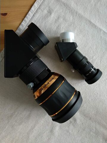

Ja, arra figyelj még, ha ezt az utat járod: a 2"-os zenit NAGY és NEHÉZ. Ha meg egy 2"-os oklit is teszel bele, az meg még nehezebb lesz.
Jobbra a gyári amici prizmád egy sima 1,1/4"-os oklival, balra a 2"-os zenit, 2"-os oklival. Csak hogy lásd a különbséget. Súlyban is van...
És a gyári fogasléces fókuszírozó (másnéven kihuzat), na az bizony le fog picit kókadni a full 2"-os szettől. Meg magától elállítja a fókuszt, mert a nagy bazi súly "lehúzza". Ezért upgradelned kell majd crayfordra. Nekem ez van, tutira jó a tubusba, atom precíz cucc, és nem kókad.
Vagy popey mingyárt mongya a tutit a béléscsővel, ami filléres tuning és szintén 100%-osan kókadásmentesre pimpeli a távcsövet.
