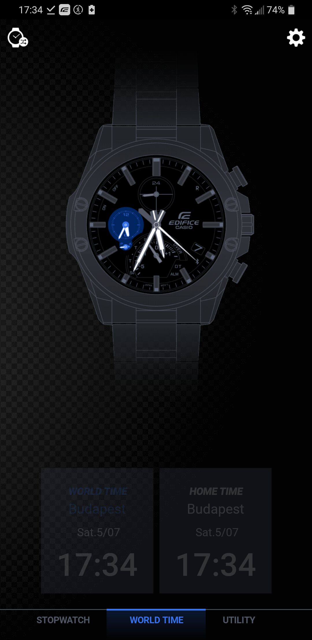

Gondoltam változtatok a "World Time"-n , mert arra lett állítva amit a fő óra mutat (Budapest) és telefonhoz csatlakoztatom, de állítani nem tudok rajta, viszont azt mutatja az óra amit a telefon is (szinkronban vannak, csatlakozik megfelelően) a masodperc mutató is úgy jár ahogy a telefon mutatja, viszont a World Time részen az állíthatóság "inaktív"
