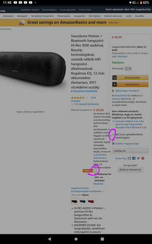

Anker soundcore motion+ -t szerettem volna rendelni de csak az amazonról lehet jó áron. Nincs folyószámlám, ezért külföldről paypalon keresztül szoktam rendelni. A gondom az hogy amazonon nem lehet paypallal fizetni. Tudnátok mondani egy hasonló kaliberű hangszórót hasonló áron olyan helyről ahol lehet paypallal fizetni?

Soundcore Motion+ (most épp van 20€-s kedvezmény: 99€ - 20€ + száll.)

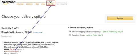

"Nekem úgy jött össze a 27 euros összeg, hogy már korábban kosárba volt 20%-os kuponnal bár nem tudtam megvegyem-e. Aztán a 15+20%-os kupon össze adta a rendszer."
Na, legalább ezt is tudjuk. Nekem sehogy sem jött ki anno a matek
carl18
Amazonrol lehet beszerezni. "Például amazon.de.
Hát én fél hangerőn hallgatom általában, egyáltalán nincs túlzásba véve a mély hang. És ahogy észrevettem hallasz mellette más tartomány is.
Általában 15% kupon szokott rá lenni.Nekem úgy jött össze a 27 euros összeg, hogy már korábban kosárba volt 20%-os kuponnal bár nem tudtam megvegyem-e. Aztán a 15+20%-os kupon össze adta a rendszer. És mikor megláttam mennyi a vége, akkor tudtam nem szabad kihagyni ennyiért.

Ezt az Earfun Go -t honnan lehet jó áron beszerezni? Olvastam hogy kuponozással olcsóbb.

(#9097) Mr Chapel
Erre már adtak korábban választ, amazon 1 hét alatt kiszállitja. Teljesen megbizható nincs mitől tartanod. Nem rég volt mértem össze az Earfun Go-t a JBL Charge 2+ ellen. És nagyon meglepett egy ilyen olcsó hangszóró hogy nyomja le ilyen főlényesen a sokkal drágább konkurens társátt. 1 Hete van meg az Earfun használtam ahol tudtam, szerintem a parányi méretéhez képest (430g) Remekül helytál.
Egyik haveromnak van egy Tronsmart T6 Plus, nem egy ár-méret kategória. De minden esetre tervezem összehasonlitani vele.
