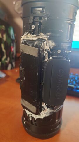

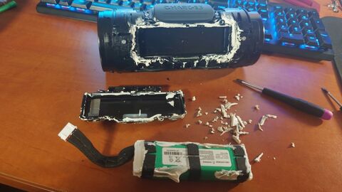

Kezdjük ott a történetet hogy tavaly májusban egy hirtelen indíttatás végett vásároltam egy JBL Charge 3 hangszórót. Amatőr voltam, mert igazából nem magamnak kerestem hanem egy kedves ismerősnek (igen, itt kitalálható hogy miért voltam balf... amatőr). Extra sürgős volt, azonnaldeizibe, mindegy milyen csak dzsíbíel legyen. Ugye mindegy... Na mindegy.
Találtam egyet abban a városban ahol élek (+1 pont), picit alkudni is tudtam (+1 pont), gyorsan átvehető volt (+1 pont) és korrektnek tűnt az eladó... Tűnt. Nagyon nem pörgettem magam a témán mert ugye nem az enyém lesz címszóval, de azért arra ügyeltem hogy ne kelljen drágán szerintem gányabbul szóló C4-est nézni. Elrongyoltam a cuccért, az eladó jelezte hogy a gyári USB kábele rossz, de teljes szett, olcsón vette hivatalos értékesítő helyen (kiállítási darab volt) , de sajna a számla pont nincs meg. Kipróbáltam másik kábellel, frankón töltött, szólt úgy ahogy az előtte Médiában hallgatott, működött rajta minden, hát gyorsan fizettem és vittem a tovább. Megérkezett a "végfelhasználó" családtag érte, az első reakció: de hát ez nem fekete, hanem tarka!!! Kérdeztem hogy amikor a linket átküldtem akkor miért nem tűnt fel, a válasz: ja, a képeket nem nézte meg.
Na szót szó követett, sírás rívás hogy de persze akkor elviszi stb, a vége az lett hogy mondtam maradhat, úgyis akartam egy olyan hordozhatót amit nem kell félteni, amolyan vízálló ütősvágóst. Így lettem boldog kamuflázs színű JBL Charge 3 tulajdonos. Hurciztam még szar hifis autókba, voltam vele horgászni és persze jakuzzi mellett is, mert ugye vízálló ki nem szapulja le ha beesik, ráfröccsen stb. Állandó helye a kerti faházam lett, mert arra hogy valami telóról zörögjön tökléletes volt, és a bográcsozás közben éltük a buffogását.
Végtelenbe és tovább konvergáló őszintén testiség mentes - tehát tiszta - szerelmünket egy csutkára lemerítés és udvaron felejtés törte össze. Mire hazajöttünk egy kéthetes nyaralásból párszor voltak itthon egész hideg éjszakák is. Egyik délután kerestem hogy hol a szöszben van, mikor beugrott hogy a kerti konyhában...
Behoztam, töltőre pattintottam, egy apró villanás a power buttonon, amúgy semmi. Jaj. Másik töltőfej, másik kábel, hagytam rajta egy napot, semmi. Gugli gyere elő, hát kiderült hogy az én csodás igásdzsíbíelem messze nem egyedi hópihe a gyártó középszar minőségű fejlesztéseinek sorában, mások is szoppantanak ezzel. C2+ , C3 és C4 is szenved a hibával, a megoldás mindenhol USB csere, akku csere, nagy ritán BT és HW reset. Az összes megtalált gomb kombóval küzdöttem, de nem nyikkant meg és persze töltést sem vett fel. Végső kínomban PC-re pattintottam és láss csodát azonnal be lehetett kapcsolni, üdvözlő piriri-putty zene megjött, 2 mp majd üdvözlő zene újra (kikapcsoló edisön) és leó. Nem baj, hagytam a PC-n is egy napot, hátha magához tér az akksi és a töltő elektronika. Nem így történt.
Közepes anyázás és önmarcangolás (utóbbi enyébb) után úgy döntöttem hogy ha már ennyire hülye voltam, akkor itt az idő hogy vegyek egy motion+-t, mert kíváncsi voltam rá. Ugye arról tettem fel képet, ha nem szopkodta volna fényesre és körbe már annyi boldog tulaj az anker ezen cuccának ázsióját, biztos írok arról is egy hosszú véleményt, de mivel olyan rohadt régóta kint van már és annyi teszt született róla, igen kicsi esélye van hogy bárki is ennél sokkal több karaktert már elolvasna róla. Meg aztán engem sem érdekel mások vesznek-e ilyet, szegény fórumtárs sem hivatalos viszonteladó (még).
Miután kiörömködtem magam az ankeren és eldöntöttem mekkora marha voltam hogy eddig nem nyargaltam át rá, egy kóbor buzera gondolat befészkelte magát az agyamba a dzsíbíellel kapcsolatban és nem hagyott békén. Egyrészt arra tippeltem hogy valami szoftveres gyökérség lesz a ludas, mert másoknak gomb kombókkal gyógyult, másrészt a PC egy másodperc alatt nem taposott volna annyi kakaót bele hogy érdemben a bekapcs gombra hangokat tudjon magából kicsikarni ha kapolcsfeszkó alá merült volna. Közben eszembe jutott az is, hogy ha a PC kábeles bekapcs után de még a kikapcs előtt kihúztam a kábelt, akkor MAX akku töltést jelzett vissza az értesítő leden, ami ugye megint baromság kellett hogy legyen hiszen maxra biztos nem volt töltve. Újra felpattintottam töltőre, de most a forrás egy 5,4A-s powerbank volt. Egy éjszaka azon és reggelre már PC-vel sem kapcsolt be. Ez igen, haladunk. :) Mivel ezt sem éreztem fényes sikernek, nagy sóhajjal jutottam el odáig hogy akkor itt most dönteni kell. Papírnehezék lesz, vagy veszek bele egy új akksit, tehát pénzt költök, miközben szükségem nincs már rá. Azt okoskodtam ki hogy hát majd eladom és jelzem hogy új akksival van szerelve bibibííííí (ahogy azt sokan mások is teszik). Már majdnem rendeltem egy utángyártott olcsóbb típust, mikor olvasgatás közben kiderült hogy többféle sorozat létezik belőlük és más a csatlakoztó polaritása. Mivel a youtube szerint a szétszedés nagyjából egy nem retardált iskolás gyerek értelmi szintjével is szakszerűen abszolválhatónak tűnt (1 db gitárpengető + 1 db keresztfejű csavarhúzó nem sok eszközigény + videó: [link] ), úgy döntöttem mielőtt megrendelem az új akksit, megnézem az enyémben milyen a csatlakozó kiosztása a réginek. Amint a lepattintós részen túlestem kiderült hogy az alsó két csavar ugyan be van tekerve, de a műanyag fülek le vannak róla szaggatva. Hideg gondolat kezdett a tarkómon a gerincem mentén lekúszni odáig, ahol az izom különféle szörnyű felismerések miatt össze szokott ugrani:Ezt b+ bontották már!!!
Huh... nem para, lehet csak itt bénázott egy picit, de aztán nézte a szemeivel a youtube videót, ha már agya nem volt működő és funkcionális. Hát nem nézte...

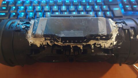

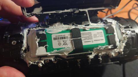

Jöjjenek a képek, hiszen egy kép többet mond ezer üvöltő, ősöket és váladékokat felvonultató szavaknál:Igen, igen, igen. A büdös őstulok gyökér analfabéta semmirekellő véglény fehér szilóval taknyolta ki az akku fedelet, hogy vízhatlanná tegye a belső elektronikát. Na de erre miért volt vajon szüksége bunkó barbár agyhalottunknak? Igen, pontosan azért. A 8 db csavar tartó fülből sikerült neki 7 db-ot letörni, így a gyári narancssárga szigetelő csík már ugye szart sem ért, hiszen nem volt mivel a két műanyag részt egymásnak szorítani. Valószínűleg úgy szedte szét hogy csavarhúzót nem, vagy csak lapos fejű csavarnyúzót használt, abból is csak azt amivel az MTZ vagy ZETOR traktor olajfedelét pattintják le. Az egészet lefeszegette, rommá törte a széleket. Közel sírhatnék voltam, de inkább csak szállt a nyál a monitoromra, büszkén, hiszen magyar vagyok, ennyire cifrán más nép úgysem káromkodik. Mikor kikurvaanyáztam magam, már csak egyetlen kérdésem maradt, az utolsó nyolcadik csavart miért nem tépted le te újbarokk neoprimitív? Ahogy Ábel retard hangon mondaná: deeeee miééééééééért???
Hát azért kérlek szépen, mert nem látszott. Mi másért, hiszen logikus. Az összes láthatót letörte, az egyetlen gumi alá rejtettet nem. WTF...

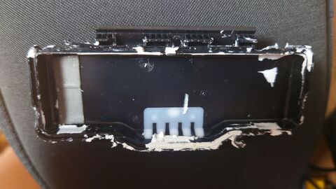

Lekapargattam a szilót, kifeszegettem a fedelet, hozzáfértem az akksihoz:Jött a svédcsavar: az akksi csatlakozó lehúzása majd visszadugása után voiolá', azonnal elkezdett tölteni bármilyen forrásról: PC-ről, powerbankról, falitöltőről, napelemről, szélerőműről, geotermikus hőszivattyűs generátorról, tesla titkos áramgenerátorról és persze annunnaki gyíkember piramisos galvánelemről is.
Fogcsikorgatva kikapargattam a sziló nagy részét, műanyag oldószeres gumitakonnyal körbekentem a széttört részeket (ez jó cucc, mert gumisodás közben enyhén oldja az összerakott műanyag elemeket, másrészt fbs-hez hasonló gumitömítést ad annál nagyobb ragasztó erővel, de kisebb rugalmassággal). Összepattintottam, pár óra töltés után max hangerővel egy órát szaggattam.
Nem merül szokatlanul jobban, nem szól szarabbul mint eddig, a vízállóságtól búcsúztunk, de 99%-ra merem mondani hogy a szakszerűtlen membrán letekerés miatt, ott is befolyt volna a víz hiába a szilózás.Konklúzió? (Ugye nem tekertél ide te kis sunyi hogy csak ezt olvasd el?)

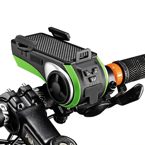

Tudom hogy cucchalmozó vagyok, de nekem erre egy sokkal jobb megoldásom van (szerintem).
Ami miatt kényelmes:
- Telefontartó, ráadásul tökéletesen rálátsz a kijelzőre, masszívan fogja. Ha nagyon süt a nap, max zsebbe teszed.
- Digitális csengő (ami egy baromságnak tűnik elsőre, de amúgy nem az), nagyon kényelmes hogy nyomsz egy gombot és üvöltő retró csengőhangot hall a környéken mindenki.
- USB player (pendriveről zenelejátszás)
- Külső táp (beépített akku terhére tölthető vele tetszőleges usb eszköz, pl teló)
- Bluetooth zenelejátszó (hangerő, léptetés, beletekerés funkciókkal)
- Nagy fényerejű lámpa (két brutál cree led van benne, nagyon jó szolgálatot teljesít éjszaka)
- Bluetooth kihangosító. Tökéletes minőségben lehet vele menet közben telefonálni, volt hogy hárman tekertünk egymás mellett és kvázi konferenciabeszélgetésben voltunk a barátainkkal. Mindhárman beszéltünk, a másik oldal jól hallott mindent, mi is frankón őket.
Egy Balaton körbetekerést kibír ha nem töltöm róla a telefont (nekünk az 3 napos, kocsmázós, beszélgetős program). -
