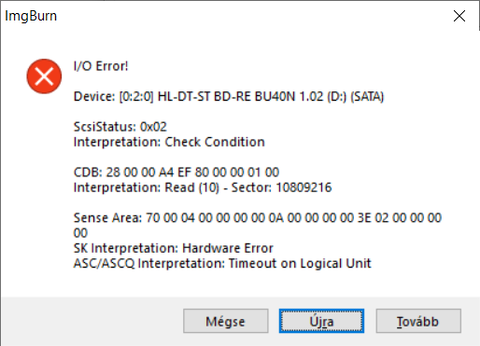

Igen eddig összeszámolva 7 db lemez rontott. Van ahol csak lefoglalta aztán megáll, van ahol 1%,32%, 82%

Elkezdtem egy ISO-t írni de 88% megállt az írás.

baromira nem szeretnék olyan meghajtót használni, ami ilyen könnyen tönkremegy. érzékelje már hogy hibás az alapanyag és mielőtt szét stresszeli magát dobjon hibát. (amúgy meg vagyok róla győződve, hogy eredeti az alapanyag). Jó talán tudok élni BD-XL lemez nélkül, talán tovább bírja, de akkor is az lesz érzésem, hogy pont akkor nem fog működni amikor kellene, nem számíthatok rá, nem is fogom használni, akkor meg minek?Na és mi legyen a rontott lemezekkel, megpróbáljam e az új meghajtóval újraírni, vagy annak az állapotát is veszélyezteti?

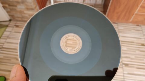

A 25GB-s rontott színárnyalat átmenetes Philips lemez szerintem helyre fog állni, ha jól, egyenletes teljesítménnyel megírják, mert az is jó volt. -
