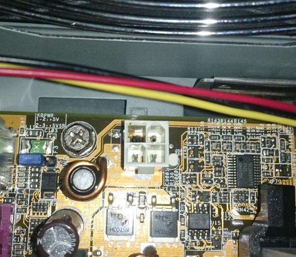

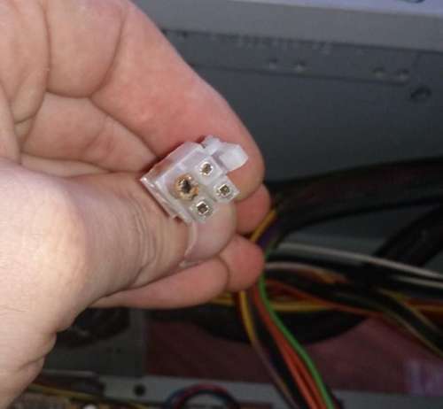

Felteszem a nagyérdemű kérdést... van egy Chieftec GPS-550AB-A 550W (tökéletesen űzemképes) szerelő haver által bevizsgált... és amit ma tapasztaltam vele az a következő:
Vettem egy alaplapot itt PH!
Nos, mindent összedugtam, kötöttem ahogy azt kell (Manualt nézve természetesen) és csak annyit csináltam, hogy táp csatit bekötöttem a tápra és a táp bekapcs gombját bekapcsoltam (tehát maga a gép nem volt bekapcsolva), a reakció meg az volt, hogy sistergést hallok és 1x csak jön a füst a tápból / oldalról... azt gyors lekapcsoltam a tápcsatit (12v) és látom ám, hogy mi volt az a sistergés !
kis tápcsati "égett" és az sistergett és füstölt.... ez mitől van / lehet ? (táp tutira hibátlan ....!)
azóta csak áll a szoba közepén (már kiszellőztetve , kábel lehűlt , mert forró volt..)
mit tehetek vele ?
itt a képek:

(#13236) philoxenia válasza MaxxDamage (#13233) üzenetére
Alaplapon zárlat?

(#13238) MaxxDamage válasza philoxenia (#13236) üzenetére
lehetséges ?
/kicsit átnézem, átvizsgálom jobban a dolgokat/

(#13240) philoxenia válasza MaxxDamage (#13238) üzenetére
A másik lehetőség, hogy ívet húzott a rossz érintkezés miatt, de ahhoz elég rossz érintkezés kell.

(#13241) MaxxDamage válasza philoxenia (#13240) üzenetére
Régebbi tápot raktam be, és azzal minden gond nélkül megy a lap / gép.

(#13242) philoxenia válasza MaxxDamage (#13241) üzenetére
A kábel nincs kicsúszva a foglalatból? Esetleg a drót megtörve, szakadva a krimpelésnél?

Akkor mind a két 12V-os tű megégett volna. Vagy nem, mert a tápban van rövidzárvédelem, szóval egyből le kellett volna oldania.
A jelenség egyértelműen a laza csatlakozóra vezethető vissza. Most hogy a táp vezetékén levő volt kibővülve, vagy az alaplapi összenyomódva, az már egy másik kérdés. Viszont ilyesmi egy pillanat alatt nem szokott történni.
Törött/szétcsúszott vezetéknél nem kell mind a két tűnek égnie szvsz...

(#13247) MaxxDamage válasza philoxenia (#13242) üzenetére
Megvan a hiba oka és a franc se gondolta volna, hogy lehet ilyen...
A táp (csatija) nem kompatibilis a lap csatijával (atx igen, de 12v csati az nem...) ez hogyan lehetséges?

Nem írta a manual, a lábkiosztást? Vagy nem került véletlenül nem szétszedhető a 24 pines atx csati és fordítva került fel a cpu és a +4 pines ág?

(#13249) philoxenia válasza MaxxDamage (#13247) üzenetére
Nehezen ment bele?
