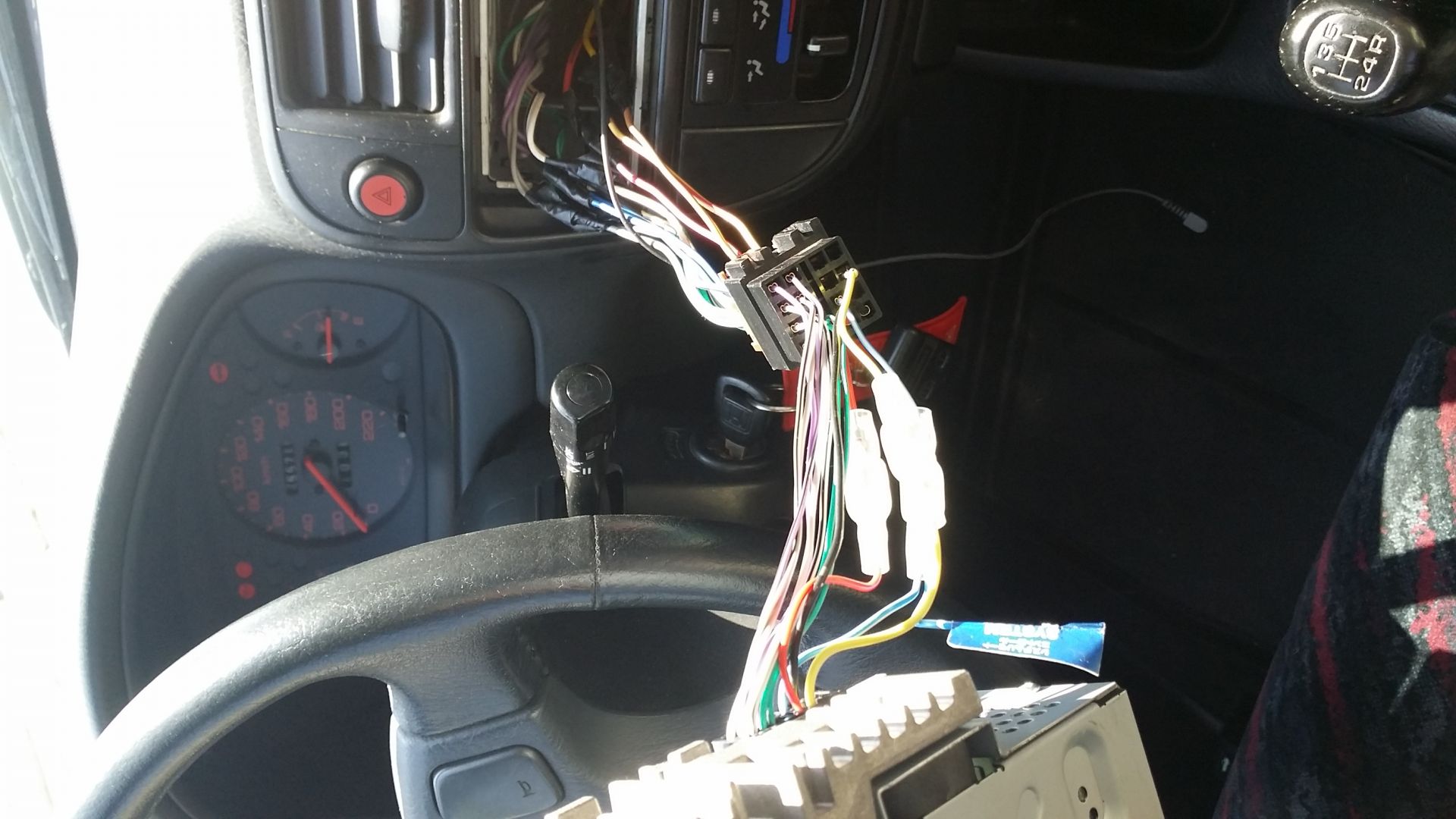

Sziasztok, ma tulajdonomba került egy 96-os régi kasznis swift, szeretnék bele egy fejegységet de ennek ugyebár csak elöl van 2 hangszórója amit még meg se hallgattam de sejtem mire számítsak. A lényeg hogy szeretném valami 2 jobbra kicserélni, ezzel elérhetek javulást esetleg némi "mélyet"? Nincsenek nagy igényeim, nem akarom azt se hogy hangos legyen, kellemesen lehessen elhallgatni.
XP NINJA #45282 üzenetére
Igen, egy 4 csatis kell neked, facebook csoportban jobb hasznalt 4 csatis erok 20-25 korul mar vannak, signat, macrom, (kicx) pl mehet, ladabol valami zartat neznek, pl rockfordot. Kabel legyen jo minosegu, nem auchanos egybecsomagolt szar. Tapbol ar/ertekben a hegesztokabel jo, rca-bol ha uj akkor kacsa, hasznaltbol jo nem nagyon szokott lenni
Hangszoro is mehet kacsas.
