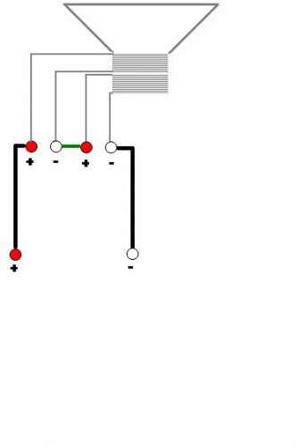

opeter70
Adonimus #47069 üzenetére
Na akkor az a helyzet, hogy ez a nyomó nem passzol ehhez az erősítőhöz.
(Sőt inkább fordítva mondanám, az erősítő nem passzol a GTI-hez)
Így visszaolvasva, mégiscsak jól mondtam neked délután:
Ha a 6 Ohmos tekercseket párhuzamba kötöd, akkor annak 3 Ohm lesz az eredője, és ha ezt még hidalod az erősítőn, akkor azt 1,5 Ohmmal fogja terhelni.Anyiban tévedtem csak, hogy sorba kötni nincs értelme, mert gyakorlatilag minimális lesz az erősítő leadott teljesítménye 6 Ohmon.
Keress hozzáegy 1 Ohm stabil sztereot, vagy egy jó izmos monoblockot.

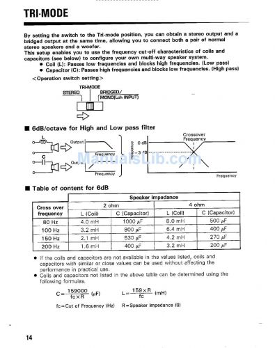

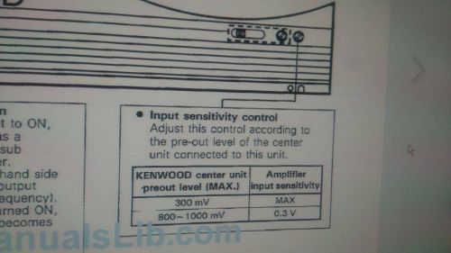

Adonimus #47063 üzenetére
Közben én is az erősítő manualját nézegetem és szerintem a bemeneti érzékenységgel lehet gond.
A legfelső képeden lévő kis táblázatot néztem én is, de nem igazán tudom értelmezni. Olyan, mintha a legkisebb érzékenységen is csak 1 Voltos RCA feszültségre lenne méretezve.
(Preout level MAX. 800-1000 mV)
Ami így elsőre elég nagy hülyeségnek tűnik, de ha netán mégis így van, akkor könnyen elképzelhető, hogy a fejegység túlvezérli az erősítőt (főleg, ha 4, vagy 5 voltos kimeneted van).Esetleg abban igaza lehet Peti66-nak, hogy rá kellene mérni a GTI-re, hogy valójában mennyi az annyi.

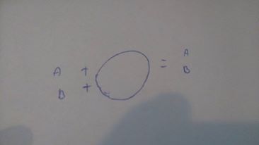

opeter70
Adonimus #47057 üzenetére
Hogyha hídba kötötted rá a 3 Ohmos subot, akkor az 1,5 Ohm terhelés az erősítőnek és valószínűleg azt már nem szereti. Kösd sorba a GTI tekercseit és úgy hidald az erősítőn.
Így kisebb lessz a leadott teljesítmény, mert 3 Ohmmal fogja terhelni, de megspórolsz egy erősítő javítást. -
