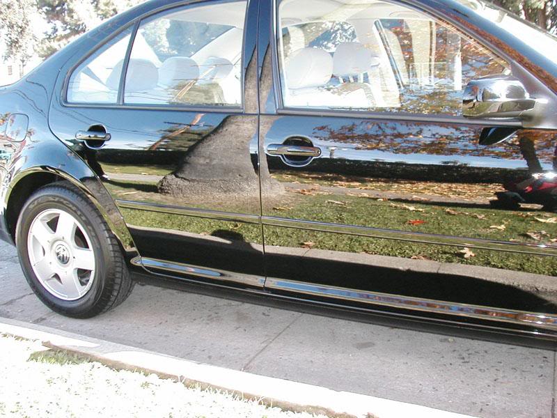

Szerintem szép lett!!!
Gratula. Ez a keményebbik waxa a sonaxnak ami ilyen kerek tégelyben van?Azt én is nézegettem.
Gépi polír is volt vagy "csak" kézi waxolás?
Amúgy használtál már a kocsin SONAX Xtreme Polírozó & Viasz Nano Pro -t? Ezt nézegetem mostanában, de nem tudom milyen lehet. Sokan írják hogy 3ast érdemes venni belőle ami a leg erősebb, bár az autóm nem annyira vészesen matt vagy karcos
. Hát nem tudom.
Amúgy tényleg szép
Tehetnél még fel fotót róla műs szögből is ! Kiv lennék!

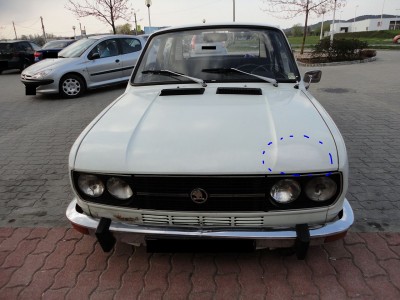

Szerintem tavaszig bírd ki a látványát, ha úgy is fényezve lesz. Bal lent, már ha jól látom, úgy is kikezdte a rozsda.
Nagyon szeretnél vele csinálni valamit, akkor polírozd fel (géppel) az egész motorháztetőt. Nem lesz tökéletes, de kisebb lesz a színkülönbség. -

Valóban volt egy nagy oszlopelmenéses törése régen, az előző gazdinál, a kötény jobb oldalán levő sérülés is annak az utómaradványa. Azt is majd festéskor cserélem ki, annyira azért nem gáz, főleg hogy azóta kipötyögtem hibajavitóval. Ma mégegyszer átmentem rajta szinpolirral, kicsit jobb lett, de egyre inkább érzem én is azt, hogy itt a festés lesz időszerü. Élőben hol észrevenni, hol nem, attól függ milyen a fény. Ma néztem polir után napfényben, szépen vicsorgott a fehér szin, nem is vettem észre. jó régen volt már ilyen
Lehet nem is bántom addig már...

Ahogy nézem nem igazán szakszerűen lett a javítás megoldva. Vagy rohadt és odapacsmagoltak de maga a szín sem stimmelt vagy pedig karambol miatti sérülés lett javítva. A repedés sok mindentől lehet Pl nekem volt egy 4 ütemű Wartburgom amin volt egy javított rész, és rosszul csinálták meg a kittelést és berepedt a festékkel együtt. De akár az is lehet hogy maga a festék nem autóipari és így kikezdte az idő.
Ha tavasszal fényezve lesz akkor szerintem nem érdemes vele foglalkozni, maximum ha be tud jutni a víz akkor nem ártana addig is valamit csinálni vele.
A képből nem derül ki,hogy mennyire sok a színeltérés, sokszor élőben nem annyira feltűnő.
A színpolír az feltölti valamennyire a karcokat, de néhány mosás után ugyan ott vagy.
Majd esetleg a többi nálam sokkal profibb emberke tanácsol valamit , persze minden pénztárcádtól függ, meg attól hogy érdemes e addig vesződni vele ha úgy is újra lesz fényezve.

Nagyonnagyon, tehát nagyon régi, jó 30 éves festéssel, amit részben át is fujtak valamikor, meg javitgatták is, azzal mitlehetne kezdeni? Ahol a gyári szin van, az egész jó, ahol az utólagos mázolás (máshogy nem tudom nevezni), az meg töredezett. Van karc is hogy szebb legyen az élet. Ma ráengedtem egy Prevent szines polirfolyadékot vagy miaz, dobott rendesen az összhatáson, még fénye is lett... Töredezést lehet valahogy orvosolni? Nem akarok egyenlőre festeni, de azért nézzünk már ki valahogy
