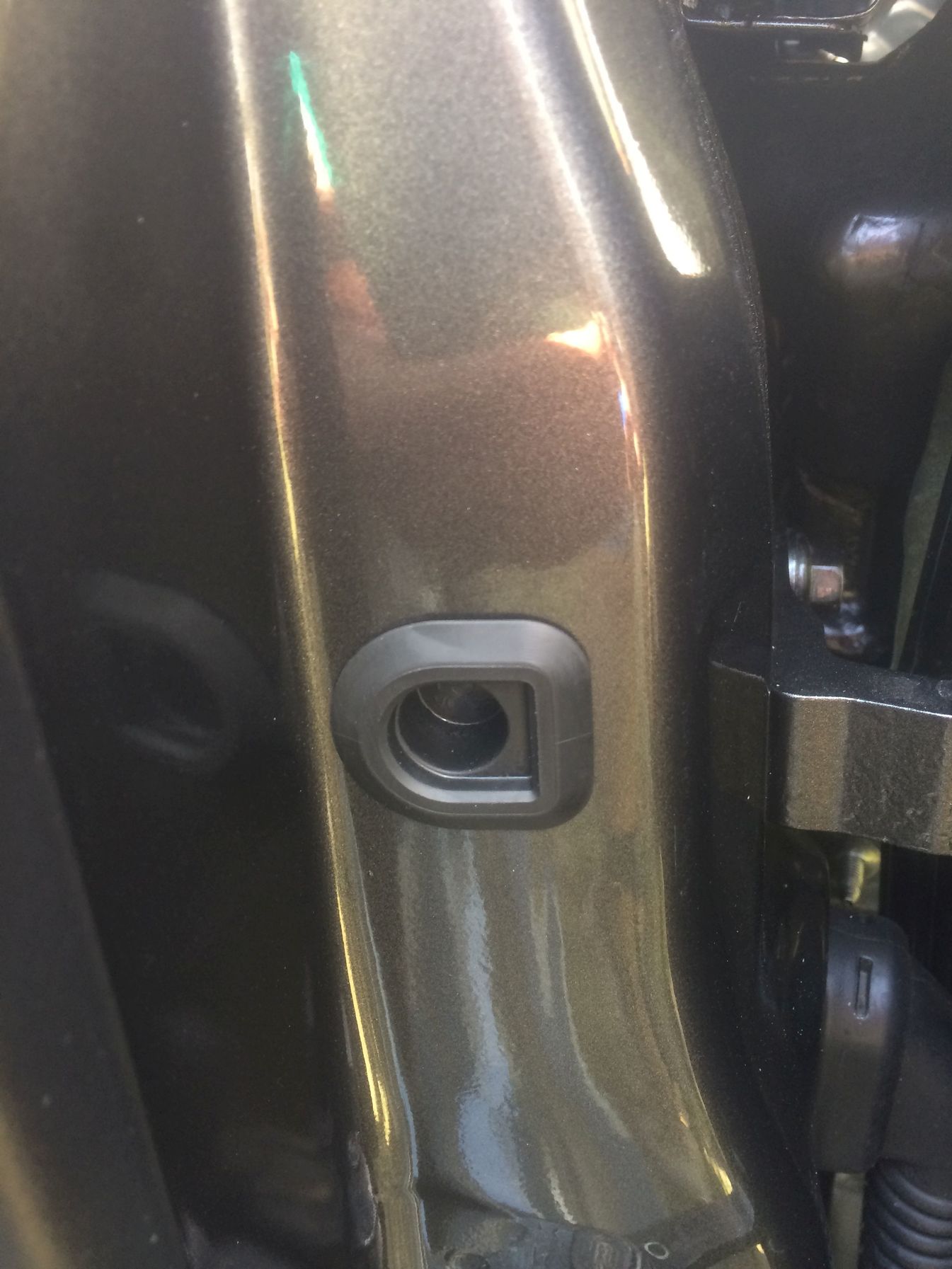

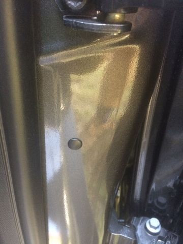

Ha nem szedik le a kárpitot akkor nem tudnak mindenhová befújni -szerintem.
Illetve az ajtó valahogy így néz ki ha leugrik a kárpit:Na ha ebbe belefúj, akkor a fólia ragasztása és a lemez belső fele közt szépen telenyomja, kis zárványok jönnek létre. Én ettől nem lennék kifejezetten boldog.
Főleg akkor nem, ha valamit szerelni kellene a későbbiekben az ajtóban, mikor meg leveszed a fóliát akkor tiszta trutymó lesz minden tőle. Akkor a családodból sokan fognak csuklani, mert a szerelő nem lesz rád tekintettel, ezt garantálom, mivel neki kell lemosni onnan mindent
Az ablakemelő is szeretni fogja, hogy a kis sín amin csúszkál fel-le jó ragacsos lesz. Persze nem baj, meg tud vele küzdeni, fél év alatt valószínűleg le is koptatja róla teljesen. De ettől függetlenül én így nem csinálnám. Nyilván nyernek vele időt és anyagot is, mert így csak cső bedug, telefúj, aztán 'jóvanazúgy, jöhet a következő. No de kérem hogyan ellenőrzi? Vagy valami baromi nagy nyomással dolgozva szinte gőzzé tudja porlasztani az üregvédőt -meglepődnék? Esetleg sima spray-ből nyomja bele? Mert azt meg te is meg tudod tenni otthon, magadnak, igaz tudni kell hozzá, hogy hová nyúlj, hogy jusson a szükséges/kritikus helyekre -

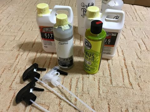

Megjött a Slimes pakk amit hárman rendeltünk, maximálisan megbízható bolt részemről is! Vasárnap este adtam le a rendelést, és ma délbe hozta a futár. A doboz jól meg volt erősítve, ki volt belül bélelve, szóval nem sérült meg egyik cumó sem, pedig a valet pro-s cuccok nem valami vastag falú kannába vannak benne, kicsit tartottam tőle hogy nehogy megrepedjen, de szerencsére semmi sem történt.
2 liter citrus pre wash előmosónak a habosítóhoz
car pro perl műanyagápoló
chemical guys citrus wash and gloss sampon amit rengetegen dicsérnek hogy nagyon jó
illetve auto finesse-es flakonok a perl-nek illetve a fabric clean-nek.a perl-t 1:3-ba fogom hígítani, elvileg ez az arány jó lesz mindenhova
citrus wash and gloss-ból pedig 1 uncia kell 5 gallon vízhez, szóval ha betartom a hígítást akkor a 10 literes vödörbe amibe szoktam engedni a vizet, akkor 15ml környékét fogok rakni.
citrus pre wash-t pedig 1:10-be próbálom ki a habosítóbaRészemről ez jött, kíváncsi vagyok nagyon rájuk hogy milyenek.

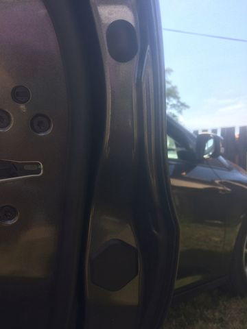

Az üregvédelem hosszú távon fontos, felesleges 1 éven aggódnod, ha jövőre tutira megcsináltatod.
Ha csak a gyári gumidugóknál fújnak be az viszont nem feltétlenül előnyös, mert fentebb írtam is: sok helyen van gyárilag több lemez összeillesztve, vannak belül olyan helyek, pl. a küszöbnél, ahol csak az egyik feléhez férsz hozzá, a másikhoz ha tetszik, ha nem meg kell fúrni a karosszériát. A lengőkarokkal ne foglalkozz, addigra mire azok elrohadnak már a műanyagok is elporladnak az autódban. Az a másik fele, hogy mostanság az alsó talpascsapszeget előszeretettel gyártják a lengőkarral egybe, az meg nem bír ki annyit, hogy legyen ideje a rozsdának jelentősen megdolgozni a lengőkart. Alapvetően magát a szigorúan vett alsó lemezeket kell védeni, azokat is első sorban az illesztéseknél, nagyon ritka, hogy a semmi közepén kezdjen el rohadni. Az ilyenek oka általában valami sérülés.
A gyári védelemre visszatérve: alapvetően mindenhol csak annyit használnak, amit a tervezőmérnök előír és az őt ellenőrző mérnök is jóváhagy, se többet, se kevesebbet. Minden fillért megfognak, és az alapvető feladata annyi, hogy a garancia időt kibírja, utána már jelzés értékkel dolgozhat a rozsda is, venni kellene újat helyette. -
