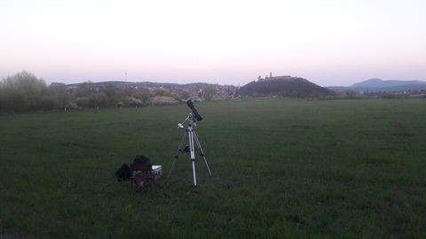

A hétvégén elmentem Lyridákat fényképezni, pöpec kis helyet néztem ki a Felvidéken: kevéssé ismert várrom, ami csak 1812-ben pusztult el, így sok magas fala áll; a faluja kihalt, legközelebbi lakott település km-ekre van hegygerincen túl, fényszennyezés-térképek sötétnek mutatják. A kiruccanás egy kicsit viszontagságos lett (főleg amiatt, hogy 10 fok környékére számítottam a sátrazással, de 4 fok volt, aludni se tudtam, úgy dideregtem; és a vacsorának és reggelinek való otthon maradt...), de az ég egész tiszta volt, miután a Hold nagy lassan lement 1 körül, egész jól lehetett látni a Tejutat is; hullócsillagokból sajnos már kevesebb jutott, és azok is kicsik voltak, ami 1-2 nagyobb (enyhe-közepes) volt, azok is pont akkor vagy olyan irányba, amikor / amerre nem fotóztam...Amivel most szenvedek, hogy a sorozatokból timelapse-eket csinálok, de a Hold lemente utáni képeknél, amikor már igazán sötét volt, kockánként változnak a színek... Raw, fix 10s expók, fix ISO3200, Sony A7 (FF), aminek ezt még simán bírnia kéne, mégis, már a raw-knál látszik, hogy a színzaj helyenként képenként változik, hol kékes, hol vöröses, hol bíbor, hol sárgás a domináns zaj-szín... Utómunkában hiába állítottam fix custom WB-t, a képek megdolgozásával csak felerősödött és vibráló lett ez a szín-váltakozás.

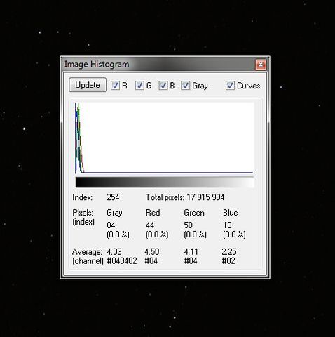

Na szóval, nem tudom neked hogy jön össze az a stack amit beraktál, de ha csak annyit állítasz be hogy a stackelés "Select best pixels"-el menjen, meg bekapcsolod a "Remove dynamic noises"-t, akkor én ezt kapom (bele van téve a dark is, de a bias nincs, mert annak nincs helye a Sequatorban):
A helyzet az, hogy már maga az exponálás sem "elég", ha megnézed a histogramot:
A jelnek a histogram 25 és 50%-a között kellene lennie (elméletben az a jó), tehát jóval jobbra, mert így azt jelenti hogy alig fogott be fotont. Ezen vagy úgy tudsz javítani hogy hosszabb ideig exponálsz, vagy növeled sz iso-t. Utóbbinál nőhet a zaj is, tehát inkább pontosabb pólusra állásra törekedj és hosszabb expokra. Ha ez nem megy akkor vegyél vissza a gyújtótávolságból, és úgy exponálj hosszabban.
Itt van a stack felvilágosítva kicsit, ebből is látni hogy amit te akartál fotózni az nagyon halvány. Emiatt is kell a jobb exponálás, meg ha egyébként is egy halvány objektumról van szó, akkor meg még azon felül, hogy jól exponálsz jóval több integrálási idő is szükséges.
Szóval jobb exponálás, több integrálási idő, és simán csinálhatsz jó képeket!
Az meg hogy neked miért úgy néz ki a stack azt nem tudom :/

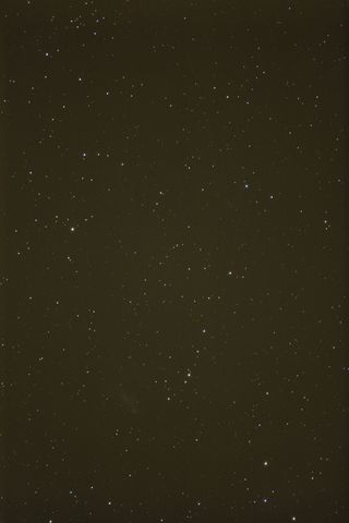

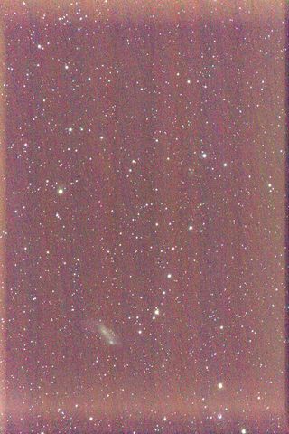

Kint voltam mókázni egy kicsit. Nyilván a friss levegő és a madárcsicsergés volt a fő szempont, nem a fotózás, de ha már.
87x32 sec - ISO1600-on sikeredett, 600mm-en (eq 960mm), a Sigma 150-600-as teleobival (90mm körüli átmérő).
Sequatorrat eresztettem reája, hátha ad valamit. A lenti sarokban a megcélzott M82, ami a sikertelen (nem elég pontos) pólusra állás miatt sem igazán látszódik, max egy elmosódott kis pacaként.
Nem is ezzel lenne a kérdésem, hanem az, hogy mi a pékért van az, hogy ha csak a light képeket stackelem, akkor jobb eredményt kapok, mintha hozzáadom a dark képeket?

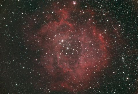

Üdv srácok!
Volt egy kis derült idő, úgyhogy meglett a rozim! Küzdelmes volt. 14-én csináltam 16 db képet iso 800-on 600s-el. Mint kiderült nem ment a bolygatásom. NEm lett beccsekkolva a phd-ben. Az astrobackyard, pedig csak az apró betűs részben jelezte.. Szóval kicsit szomorú voltam, amikor a stackelés után 3 óra expon megjelent 45 fokban a zajmintázat.. Ki nem akartam dobni 3-órét, gondoltam "meghigítom" lőttem még majd 3 órát, és már ment a bolygatás.. Ekkor pedig a vezetéssel gyűltek meg a gondjaim. Elvileg az lehetett a gond, hogy -16-17 fok volt. És a dec etngelyemen alég jó kis holtjátékot éreztem. Mindez nem lenne elég, az ellensúly tengely is kilazult, szintén a különbözö hőtágulási eggyüthatók miatt, és az 5kg-s ellensúly igencsak "lötyögött" Ettöl függetlenül nagyjából okésak lettek a képek.. Szóval nem olyan egyszerű buli ez. Itt a kép:
