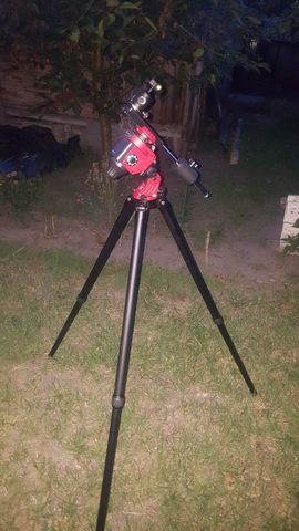

Dán András új mechanikája (Gemini G53). A hangja...!
