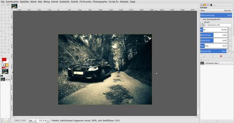

Amire te gondolsz, az helyén is van, magam is hasonlóan vélekedem! Viszont van lehetőség a szabadszoftveres világ vívmányaiból meríteni, a skála széles és a Gimp például a kiegészítőivel ár/érték arányban veri a fent említett szoftvert. Megfelelően konfigurálva akár össze is keverhető vele, első ránézésre és néha másodikra is összetéveszthető, ezzel a felállással a YT videóleckék 98%-a megismételhető vele.
Természetesen ettől függetlenül nem ugyanaz a kettő de maximálisan használható és az újabbak már 16biten is dolgoznak.
