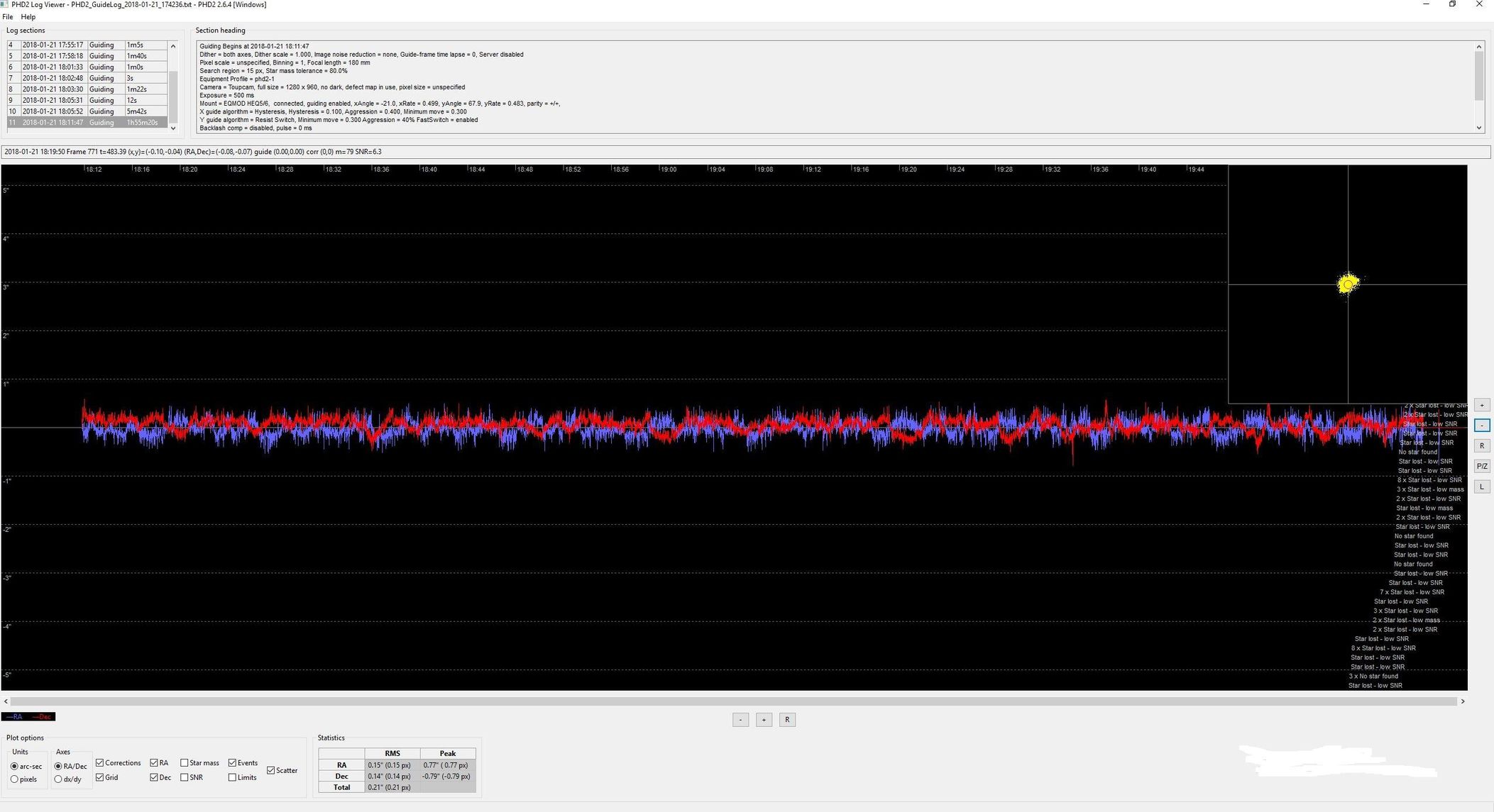

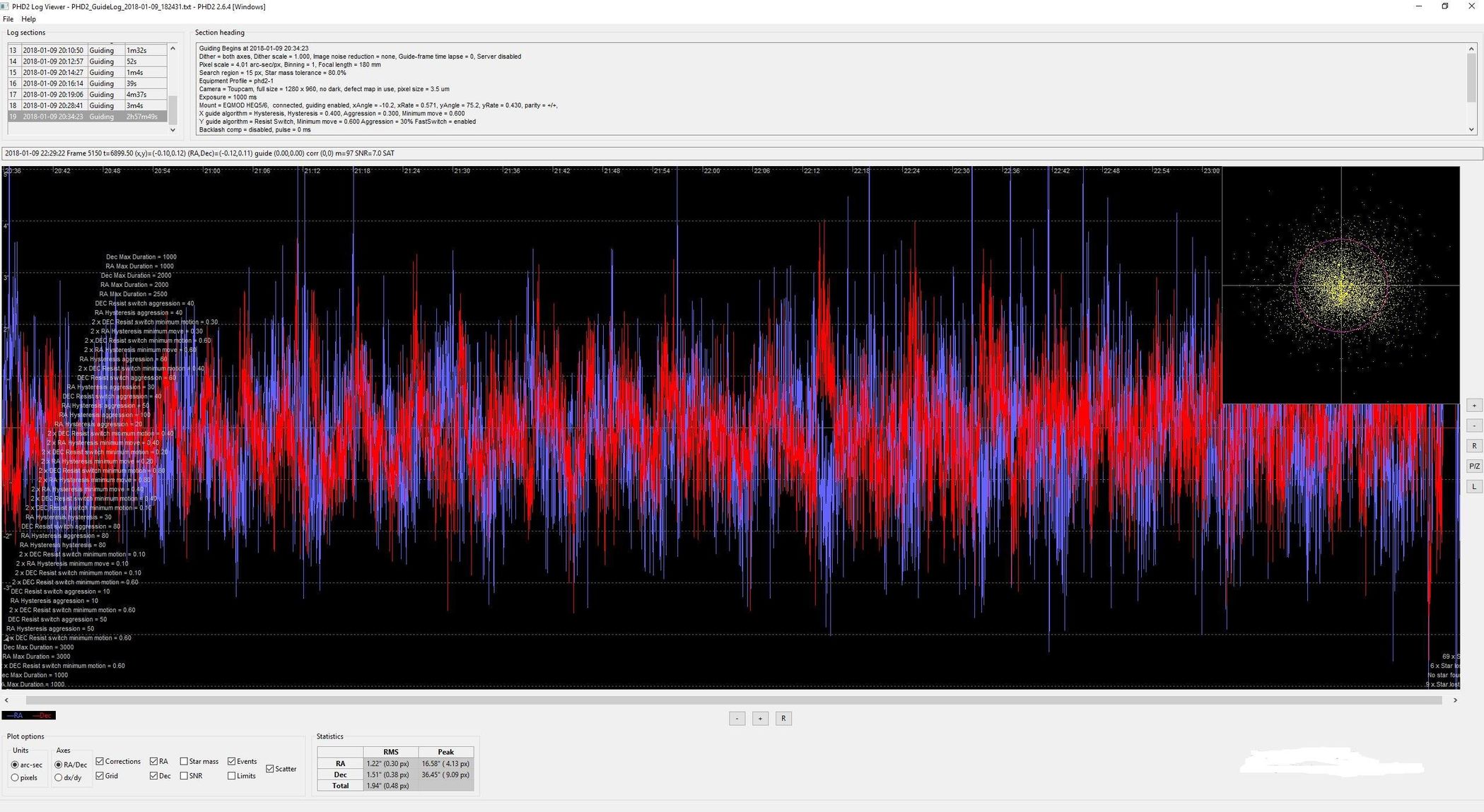

Kicsit régen írtam. Van egy-két fejlemény. Első és legfontosabb szétszedtem atomjaira az EQ5-öt. Találtam egy oldalt ahol lehetett rendelni dvd videót, hogy hogyan lehet szétszedni és tuningolni az állványokat. EQ5 höz direkt pl nincs de a linkelt, LXD55/75 95%-ban azonos az EQ5el. A srác ráadásul nagyon rendes volt, mert feltöltötte a dvd anyagot dropboxra, és fizu után le tudtam tölteni. Így megusztam a várakozást meg a posta költséget. Sőt még a paypal fizetést is megoldotta. A video maga nagyon részletes, szájbarágós. Aki dolgozott már csavarhúzóval, az meg tudja csinálni. Szóval "belecsaptam" és kitakarítottam, és átpoliroztam a csúszó alkatrészeket. 800-1200-es papirral, majd polirpasztákkal. Utána super lube zsírt használtam. A végeredmény elég meggyőző let:
Tuning előtti PHD2 log:
Itt probáltam mindenféle beállításokat de nem lett ennél jobb.
Itt pedig a tuning utáni kép:
Itt pedig nem sokat szórakoztam a beállításokkal, és mégis! Nagyon komoly lett!
Itt pedig egy kép kinagyítva az M33 mag környékéről:
Minden nyers "tűéles lett" míg előtte néha-néha bizony tojások lettek a csillagok 300s-es expóknál. Szóval amikor összeszereltem, már érzésre is megvolt, a "jó lesz ez" érzés. De amikor először megláttam a diagrammot (minkető képnél azonos skálát használtam, a jobb összehasonlíthatóság végett) Az volt az érzésem, nem, ez nem lehet, itt tuti valami hiba van. (előtte arra gondoltam, hogyha elérem a +-1" belüli pontoságot akkor már örülök. Ha pedig a 0.75" belül fog "bóklászni" akkor pedig nagyon.. szóval +-0.25" lett..
