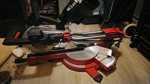

Szia, eddig nem tapasztaltam, sőt még az a bajom hogy még nincs bejáratodva,és emiatt nehézkesebb picit a mozgatás, persze ezt nem a húzzásra értem az flottul mükődik.
Vannak azért olyan elemek a gépen amik szerintem nem fogják kiállni az idő próbáját, egyes műanyag elemek, de ennyi pénzért mit is akarok!
A lágy indítás tetszik, a többi meg majd a gyakorlatban, munkában fog kijönni.
Hétvégén majd írók róla egy röpke beszámolót. Kíváncsi leszek a gérekre, meg a szegély toldást is 15 fokra vágom és itt azért kiderül majd a precizség! Na meg a lépcső szegélyezése!
Egyelőre a gyári lapot fogom használni, ami 42 fogas, a későbbiekben gondoltam venni egy jobb minőségű, több fogú lapot.
Most nézem a típust rosszul írtam, javítom TE SM2131. -

Milyenek az első benyomások?
Kotyogás, lötyögés?

Megrendeltem az Einhell TE2131 gérvágó fűrész gépet, mivel úgy gondoltam hogy teszek egy próbát vele, remélem beválik a munkába!
Lenne is ezzel kapcsolatosan, még kérdésem, fűrész tárcsát hol tudok jó minőségűt persze nem elvadult áron venni, vidiás 60 fogasra gondoltam.
Bocs, nem neked szántam, hanem mindenkinek aki tud valami jó helyet mondani.

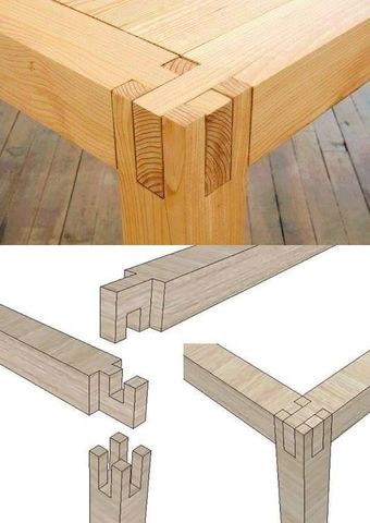

pali923 #42456 üzenetére
Szép. De elég erős is? Egy 7x7cm, vagy nagyobb keresztmetszetű gerendánál igen. De 5x5cm-nél elég karcsú.
Báááár. A mai D3-as ragasztók csodára képesek. El kell érni, hogy minden rést kitöltsön a ragasztó. Az erősebb, mint a fa.Jut eszembe. Ez a kötés azért nem jó mert a lécek belső oldalán 15-20 mm széles nút lesz a lambériának. Az nagyon legyengíti a csapot. Főleg a bal oldalit.
kapu2006
indianjoe23 #42453 üzenetére
Véső, kalapács, fűrész.
Végül is jó a köldökcsap is. Csak az olyan snassz. Az inkább a bútorlap legósoké.
