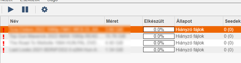

Ja, persze először még úgy is próbáltam, hogy a két SSD egyetlen aktív hubbal volt rákötve, de akkor sem volt hibátlan.
(Ráadásul néha olyan hibákat is logolt a router, amiknek elvileg nincs közvetlen közük az SSD-hez, szóval a teljes működése lett enyhén instabil a túlterhelt táptól... Viszont becsületére legyen mondva: össze azért nem molott egyszer sem, a router alapfunkció végig ment!)
Most így végre tökéletes a torrent-ezés is qBittorrent-el.
(Az EXT2 lustaságból már marad.) -

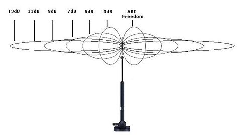

A holt-teres antenna azért olyan, mert egymás mellett két botantenna van benne és azok valamennyit a másik antenna irányában árnyékolnak.
Az ilyen antennáknál különösen fontos az elhelyzés, mert az egysávos antennák "fánk alakú" sugárzási formája helyett fél - háromnegyed "fánk" formájú.
krealon
Kétsávos, körszimmetrikus bot-antennából (2.4 GHz + 5 GHz) csak 2 dBi + 3dBi kialakítást lehet készíteni a fizikai méretezési kényszer miatt.
Ettől eltérő nyereséget csak egy, adott frekvenciasávra lehet méretezni.Tehát a 10 dBi antenna
- vagy nem 10 dBi nyereségű
- vagy nem dualband antenna.
Egyszerre mindkettő nem lehet.Szerk: megfogalmazás pontosítás
