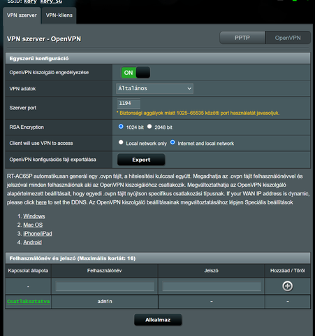

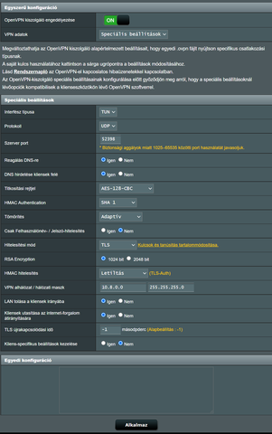

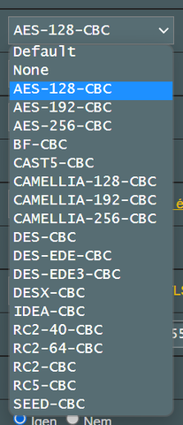

kory24 #12239 üzenetére
1. Azt, hogy a VPN-t csak LAN elérésre vagy a tényleges internetforgalom elérésére akarod-e használni, Te tudod. Ha az internetet is beállítod, akkor a kliensed a szerveren keresztül, a szerver IP-címén keresztül fog kapcsolódni a netre -- látszólag. Ez lassabb kapcsolatot jelent, amelyben a szerver eleve szűk keresztmetszet, viszont bizonyos helyzetekre megoldás lehet.
2. Az AES-128-CBC már nem túl erős. Ha csak CBC van, akkor legyen 256!
3. Az SHA 1 is elavult már. Az SHA 256 elvben elég, de sokan már feljebb mennek.
4. Az RSA Encryption is jobb már 2048 biten.
5. Az Extra HMAC is legyen inkább Bi-Directional!
6. A kliensek utasítása a netforgalom átirányítására: lásd fent. Ha a netforgalmat át akarod folyatni a szerveren, akkor igen, ha csak a LAN-t akarod a kliensen látni, akkor a válasz a NEM.

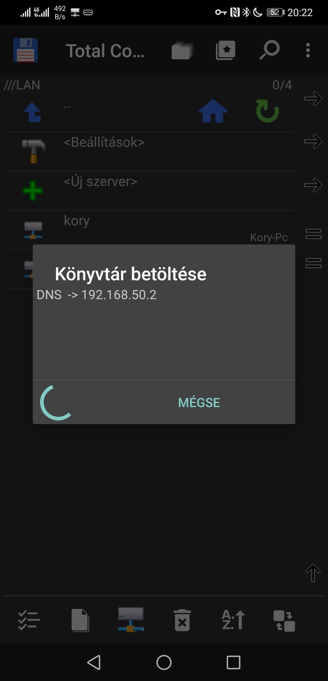

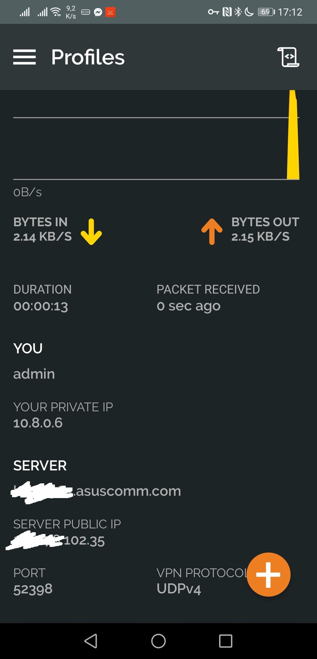

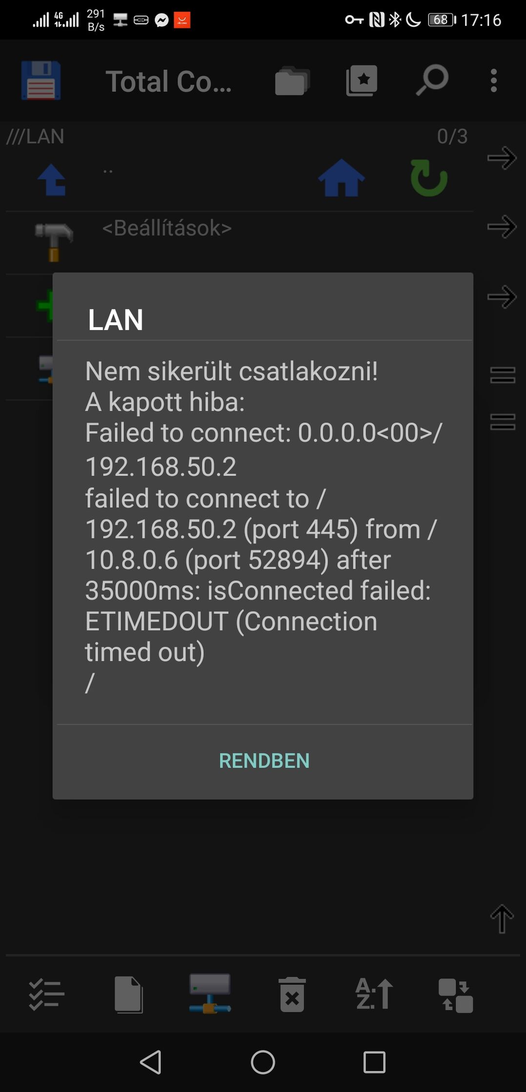

kory24
MaCS_70 #12237 üzenetére

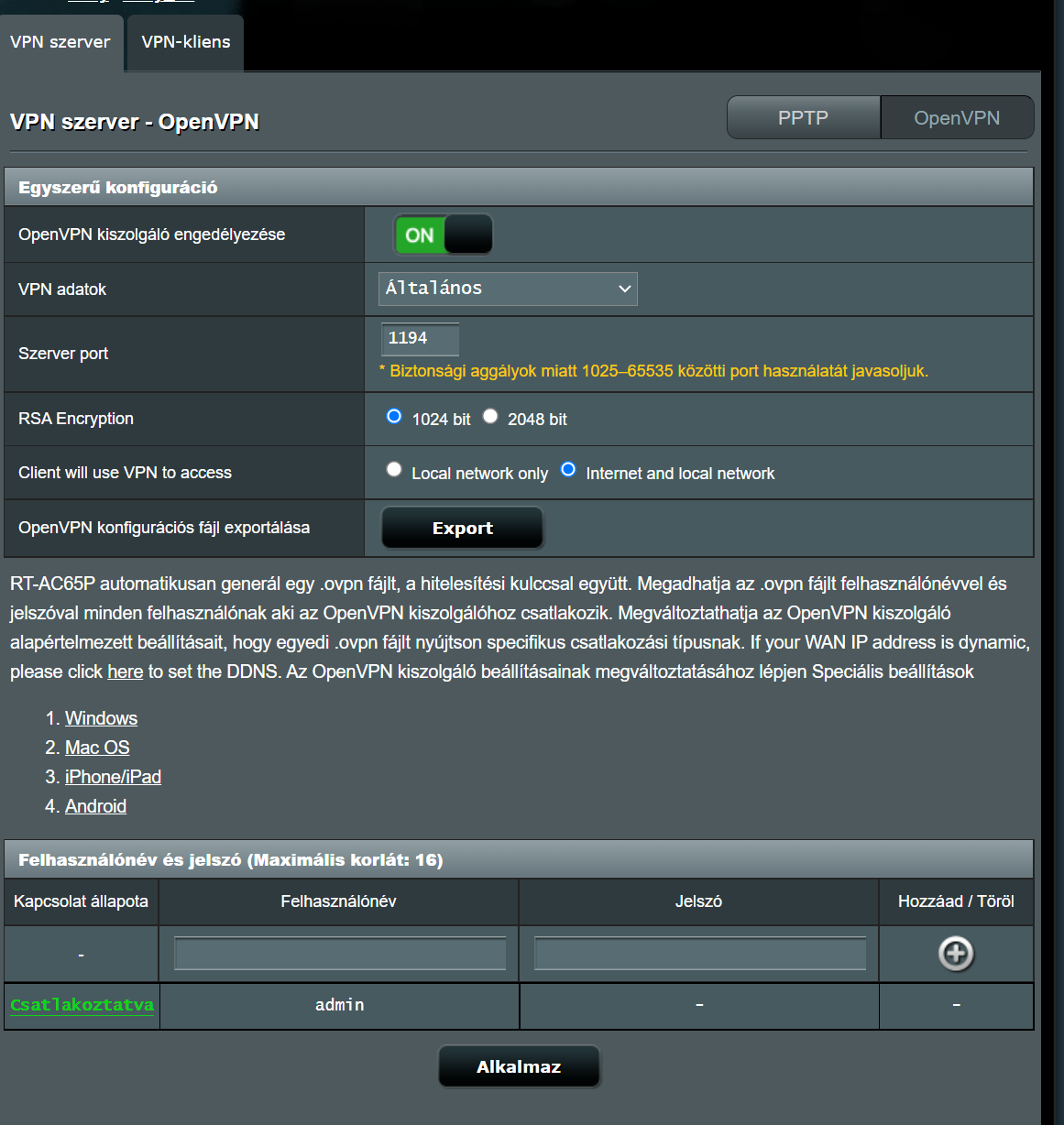

Átállítottam a portot.
Client will use VPN to access Ennek a 2.on kell lennie, amin default is van? Internet and local network
Speciális beállításokhoz nem nyúltam, default értékek:
Nem ez a gond?

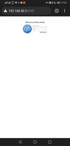

VPN alhálózat / hálózati maszk 10.8.0.0, 255.255.255.0Itt a alhálózat ip-nek nem 192.168.50.x kéne legyen? hiszen a router címe helyi hálóban 192.168.50.1
De böngészőben meg behozza 192.168.50.1 címen a roter admin felületet.Létrejön a kapcsolat:
Böngészőbe beírva 192.168.50.1-et beírva be is jön a router admin felülete.
Sőt, gépem ip címét beírva: 192.168.50.2:8181 pedig behozza a torrent kliensem webui felületét.Total commander hozzáadtam LAN pluginhoz 192.168.50.2 IP cím alapján gépemet, ami helyi wifin el is érek akár smb2 akár régi típusu nas (LMv1) bepipálva is vagy pipák nélkül is:
Tehát a windows alatt megosztás szerintem rendben van.

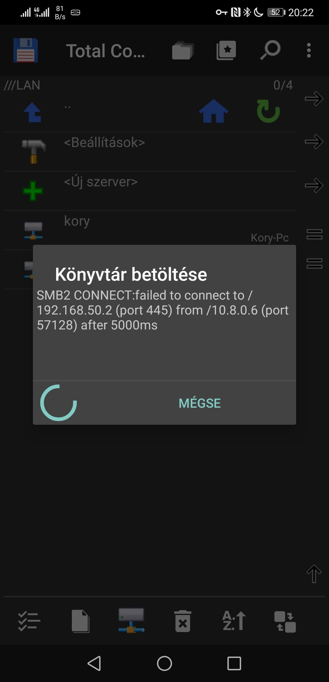

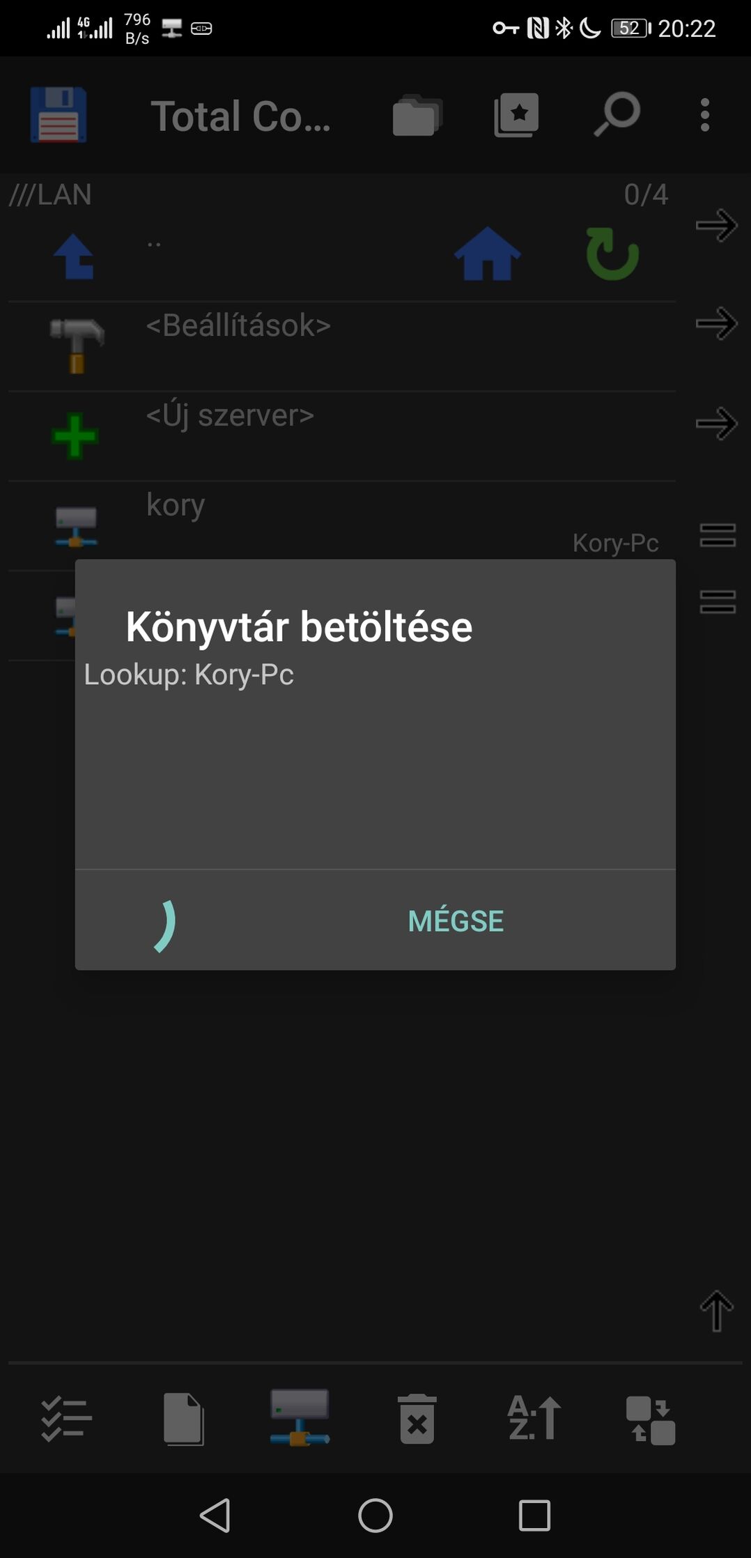

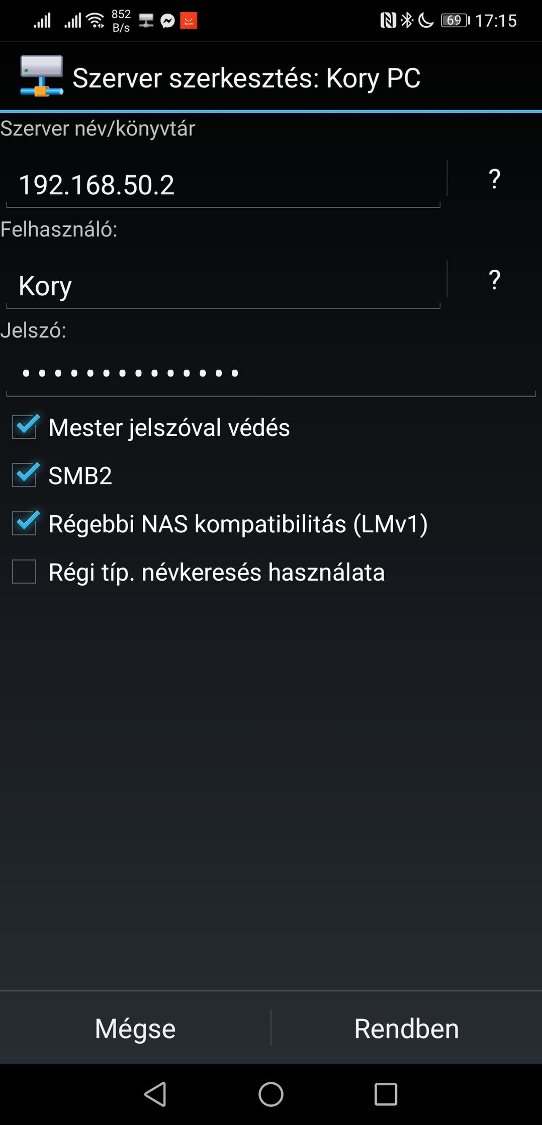

Azonban ha kikapcsolom wifit és elindítom vpn, után már nem tudok csatlakozni ugyanehhez a smb kapcsolathoz, ha nem pipálom be smb2 vagy régi típusú nas akkor ez a hiba jön:
De ha bepipálom smb2 csak betöltés de nem sikerül, ha a régi típusút pipálom akkor szintén az a hiba mint minden pipa nélkül.

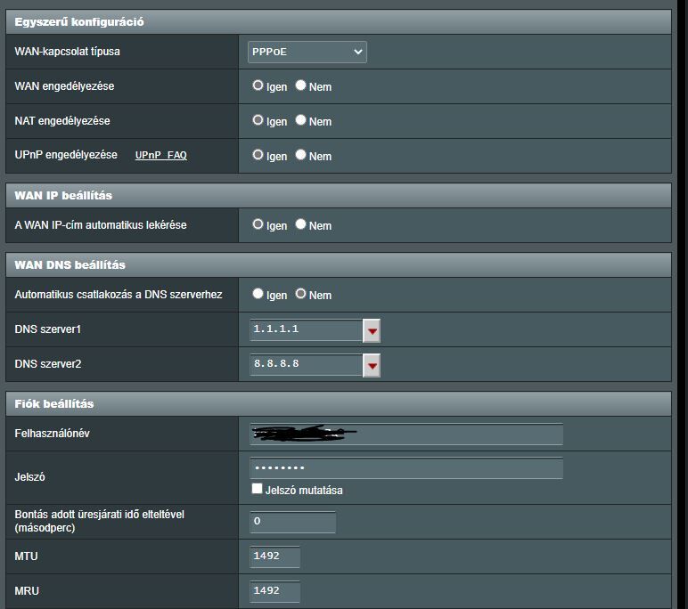

Årpi
Beszéltem ma a szolgáltatóval, az előbb érkezett a válasz e-mail, az ő oldalukról úgy látszódik, hogy rendben megkapja az Asus router a DHCP kéréseit. Amúgy tényleg gyors a DHCP szerverük, így kizárnám hogy 3 és 4.5 óránál nem válaszolna, bármikor random ki/be kapcsolgattam a WAN-t pillanatok alatt megkapta a címet. Érthetetlen, hogy miért van (sokszor, de nem mindig....) az, hogy 6 óra után megszakad 1 percre a kapcsolat.
Ötletem sincs már

kory24

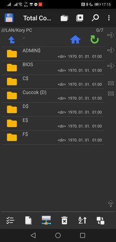

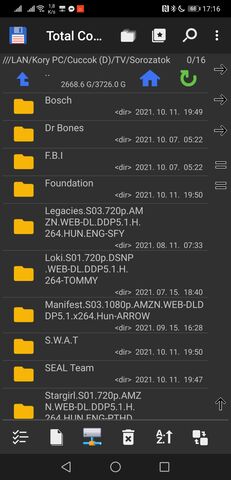

Megcsináltam openvpn kapcsolatot.
"192.168.1.1-re például bejön a router adminfelülete "
Telefonon böngészőbe beírva valóban be is jön, tehát jó a kapcsolat.
Azonban ezt nemtudom, hogy kéne:
"sőt, fájlkezelőből \\192.168.1.x-re bejönnek az adott IP-címen elérhető SMB-megosztások, tehát mondjuk a NAS-od tartalmát úgy böngészheted távolról, mintha otthon lennél."
Gyári fájlkezelő ha Hálózati környezetre megyek azt írja csatlakozzak wifihez...
Ha pedig pl Solid explorerben adnék hozzá hálózati tárhelyet smb megosztást, beíírva pc-m ip címét (pl 192.168.1.2) és hagyva portot default 445-ön akkor sikertelen a kapcsolódás....
A pc-n természetesen van smb megosztás, tvboxon levő kodi vagy a hálózatban lévő többi gép látja, eléri.
Mit rontok el?
Vagy esetleg milyen fájlkezelővel próbáljam?Köszi

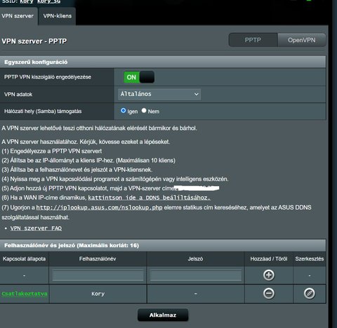

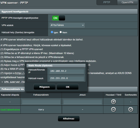

kory24
MaCS_70 #12211 üzenetére
Bocsi nem teljesen értem

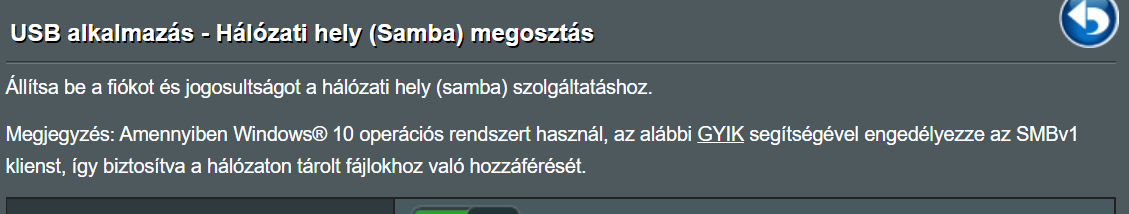

Ha célom az otthoni gépem tartalmának elérése akkor a pptp vagy az openvpn kell?
Gondolom előbbi biztos jó ehhez, mert annál van olyan opció Hálózati hely (samba) támogatás."router hálózatát annak az IP-címe alapján látod"
Itt az ip-t így kell beállítani?
Az 192.168.50.2 annak a pc-nek a címe, amelynek a megosztásait szeretném elérniIlletve telefonon milyen fájlkezelővel és milyen módon keressem?
Előző asus routerem tudta az AICloud-ot, új sajnos nem..

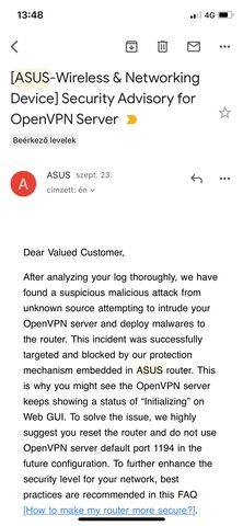

siposjozsef #12221 üzenetére
Igen, érdemes újrahúzni a routert.
Az 1194-es portot meg NAGYON ajánlott másika cserélni. Hiába számít biztonságosnak az OpenVPN, jobb, ha nem tudják, hogy hol keressék -- a szkennerek a 1194-est keresik, nem éri meg végigfutni a teljes tartományon.
49152–65535-ig gyakorlatilag bármit választhatsz, amit már nem adtál másnak. Ha mégis ütközne, akkor nagy peched van, de újra próbálkozhatsz!

siposjozsef
egy ideje az OpenVPN-es távoli elérés nem működik nálam telefonról se 4g-n se otthoni wifi hálozaton, ami jelentettem is a hivatalos supportnak, és ezt a választ kaptam. (lsd csatolt kép)
Van ötletetek, hogy ezt hogyan tudnám megoldani? milyen portot használjak a 1194 helyett?A reset-et hogyan érthetik? full teljes visszaállítás az alapbeállításokra?
