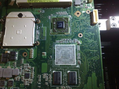

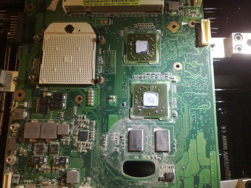

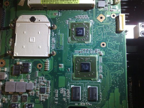

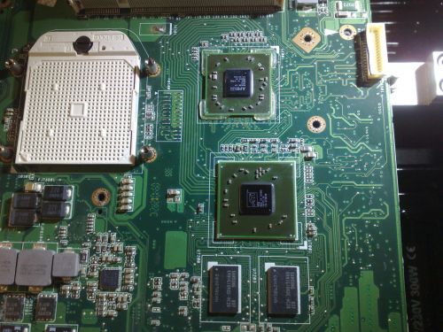

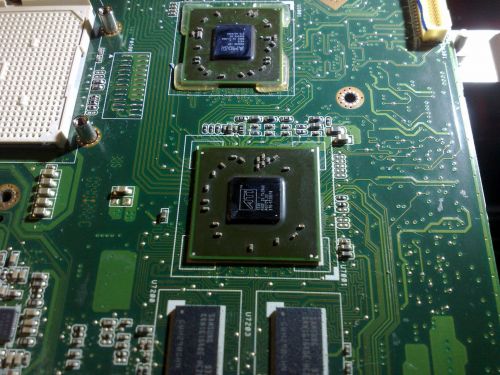

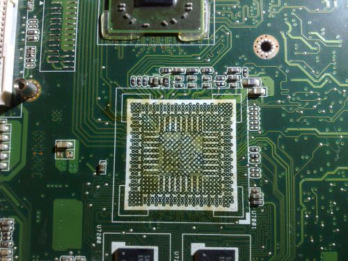

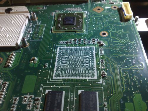

    Akinek pedig már meghalt, íme néhány kép az egyik javításról.

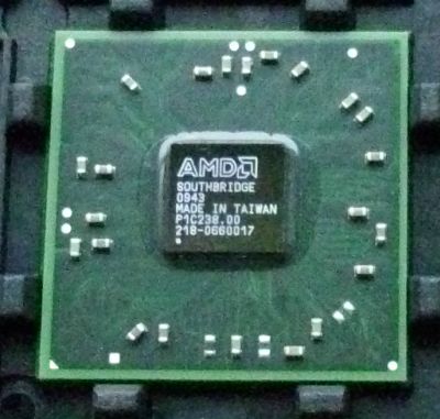

    A helyzet az,hogy nem véletlen amit művelnek a gyártók,nem csak az ASUS,mindenki használja ezt a chipet:
    Ez egy eszközvezérlő chip amely 2008-tól jelen van(AMD-s CPU-s gépek 90%-nál megtalálható),mindenféle komolyabb hűtés nélkül, itt található "A"-val jelölt helyen az alumínium burkolat alatt az ASUS K50AB-be:
    Javítása nagyon nehézkes,mert a régi chipek nagyságához képest a fele,így a golyócskák átmérője is kisebb(0.3mm..régieknél 0,5-0,6mm átmérő),de a golyócskák száma majd ugyan annyi(500 golyócska..és elég ha 1db eloxidálódik)a hatalmas terheléssel járó "hőnyíródás"következtében rövid az élettartama...

  • laika1200

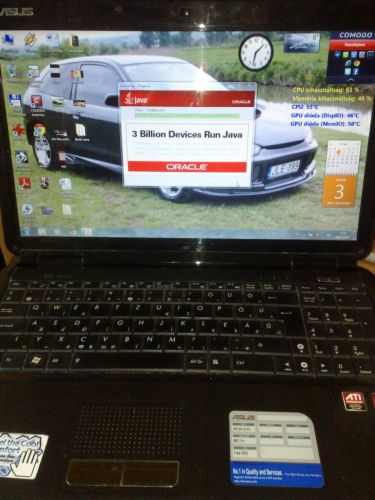

    Ugyanez a típus van nekem is, plusz kettő van még ismerősöknél. Egy már behalt belőle (2 év 3 hónapra persze). Ennek apropóján megnéztem a miénket alaposabban és majdnem földre ültem amikor kiderült hogy teljes terhelés alatt 105°C-ig melegszik. Takarítás után is.
    Maga a probléma az hogy 80°C-ig kb. 20%-os fordulaton megy a ventilátor, 90-100°C környékén emeli csak a fordulatszámot kb. 60%-ig ahol már meg tudja tartani a hőmérsékletet több-kevesebb sikerrel. (A fordulatokat csak saccolom mert bármilyen diagnosztikai progit használok minden fordulaton 30%-ot ír ki...) A bekapcsoláskori fordulatot még 105°C-on sem éri el a venti...
    Ennél a típusnál szoftveresen nem lehet a fordulatot állítani. A VGA bioshoz nem lehet semmivel hozzáférni, az alaplapi biosban sincs még feloldható szinten sem semmilyen állítási lehetőség... pedig a 220-as van fent.
    Szétkaptam a notit, a CPU és a GPU hűtés egy hőcsövön, igényes.... a beszívó nyílások kicsik, a ventilátor felett jó ha 3 mm hely van a levegő áramoltatásához... (hátlap levéve -10°C)
    Na az igazi érdekesség: A venti alaplapi csatlakozójáról a citromsárga vezeték lekötése után megtáltosodott a hűtés, normál használat mellett 55°C, teljes terhelés mellett 78°C. Az eredeti állapothoz képest hamarabb felpörög a venti, sokkal dinamikusabb lett a vezérlése a fordulatszámnak is. Az ominózus vezetéket nem kell elvágni, szépen ki lehet szedni a dugóból és lehet szigetelgetni vagy zsugorcsövezni.
    Mielőtt megcsináltam kb. egy teljes napot gugliztam bontás és szerelés nélküli (szoftveres) megoldás után.
    Hátha másnak is bejön, ügyes kézzel 5 perc alatt megoldható :K

    Van egy szép Asus K50AB laptop nálam női tulajdonostól, alig használtan éppen a garancia lejárta után pár héttel. A problémája a következő: Bekapcsolás után a ventilátor forog, de kép nincs, se a DVD se a HDD nem pörög fel. A memóriákat kivettem megtisztítottam, a foglalatokat is szépen kitisztogattam. Kipróbáltam másik biztosan működő memóriával ugyanígy másik merevlemezzel, a gép nem mutat túl sok életjelet. BIOS frissítve nem volt. Rendszeresen ki volt takarítva, pormacskák nincsenek. A kérdésem, hogy hogyan lehet tovább vizsgálni a gépet, vagy érdemes-e egyáltalán? Alaplap szállhatott el?
    (Azért igen idegesítő, hogy 2 év 2 hét után éppen nem garisan történik ez és a telefonon meg elhajtják az embert és nem is szépen, hanem igen bunkón. De ez már másik történet.)
