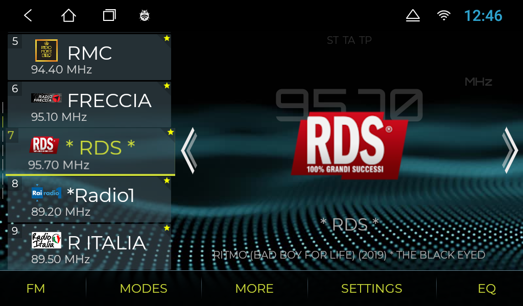

Hétvégén beraktam én is VW Golf Plus Junsun 2/32gb. Az install tényleg egyszerű volt, és minden passzolt. Baromi nagyot dob a beltéren, full modern, tényleg jó cucc, örülök neki nagyon. Sajnos a rádió vacak, hiába a legmodernebb chip 6686. A tíz éves JVC vétele jobb. A navit próbáltam jól működött, és a zenelejátszó. A telefont még nem próbáltam, de már összelőttem. Még a finom beállítgatások vannak, de majd hétvégén.
bl4ze
NavRadio+ igen szuper app, ha a kompatibilis akkor legjobb választás.
Legtöbb új kütyü RDS-t kezeli, RDS RT passz... -
Pityu89
Azok igen, ha megfelelő chip van benne. Enyémmel pl nem kompatibilis, és RDS RT funkció sincs. (8227L procis)
