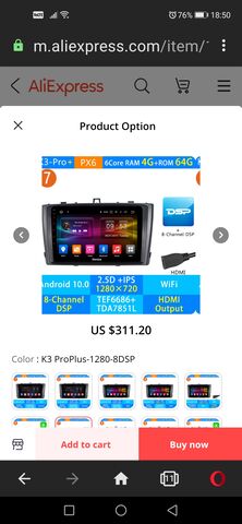

Szerinted ez? [link]
Ezen belül pedig ez? -

Szia! Fuss neki még egyszer a leírásnak! Van benne pár érdekes rész.
Azt írja 7" az apró betűsben meg 10,1" Az új SOC "PX 6" azzal az antutu eredménnyel hát khm.... igen gyenge egy szerkezet. Bár engem ez a része soha nem érdekelt csak most amikor leírták mint húúú de húúú akkor ugye leszűrhető az, hogy egy mai gyenge középosztályos telefon tudása van elrejtve a dobozban

Kerülném. Egyedi OS, ebből következően valszeg ritka hardver. 8 Core, vagyis legjobb esetben is PX5.
A műszaki tartalmat nézd, ne az ilyen csilli villi reklámokat. -
