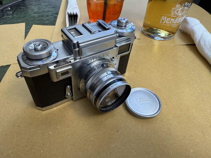

Július végén anyum hozza a Biotar 75mm f1.5-öt, annak kell majd még egy kis pucolás de a következő program ahogy nézem Autocord szerelés lesz sajnos… Befejeztem egy filmet tegnapelőtt aztán mikor ki akartam fűzni elkezdett megszorulni a kar és szoros is maradt. Hátrafelé tekerve (double exposure) szépen jár szóval a filmtovábbítás részével lesz valami. Gondolom valami 60 éves koszos zsírcsomó bezuhant valahova aztán most ilyen. Nem igazán vágytam rá de néha ilyen az élet.
Szomorúságomat kezelendő megvigasztaltam magam egy ilyennel:
