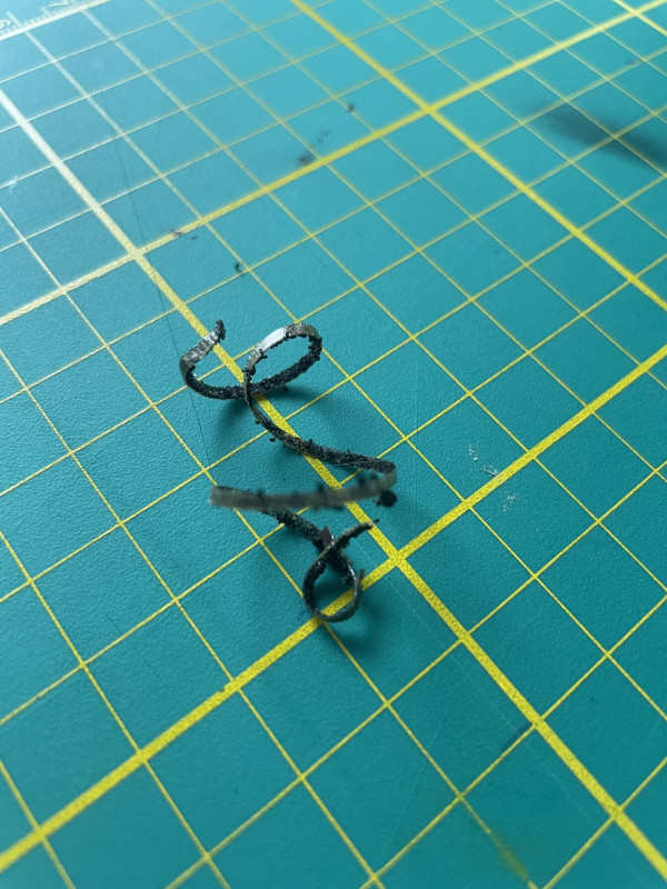

Na lekeptam az FE2 alját megnézni mi a baj.
A jó hír, hogy csak találtam benne egy csavart ami kiesett valahonnan és beesett a felhúzókar alsó mechanikájához, szóval amint kivettem helyre jött.
A rossz hír, hogy találtam benne egy csavart ami kiesett valahonnan és beesett a felhúzókar alsó mechanikájához.
A nagy kérdés most az, hogy honnan van az a csavar, vissza tudom-e tenni anélkül, hogy atomjaira robbantanám a gépet, és ha esetleg nem akkor mennyire fogja tolerálni a gép a dolgot.

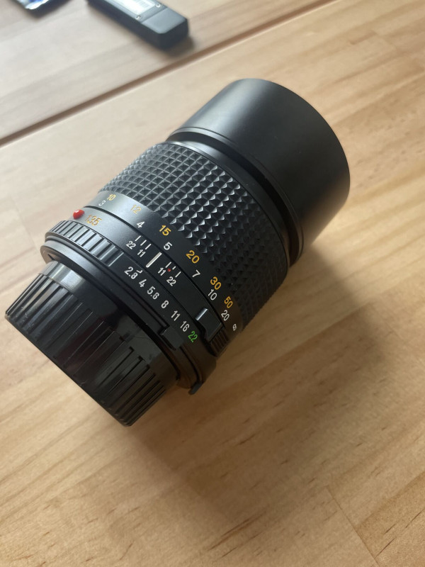

Itt a 100 f2 amúgy: [link]

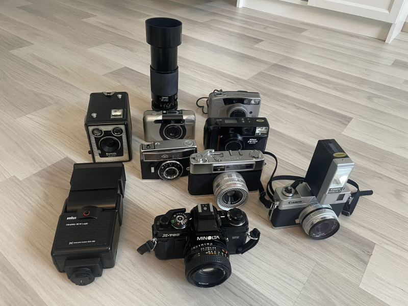

Dobok be közben egy gyors képet az új szerzeményekről.

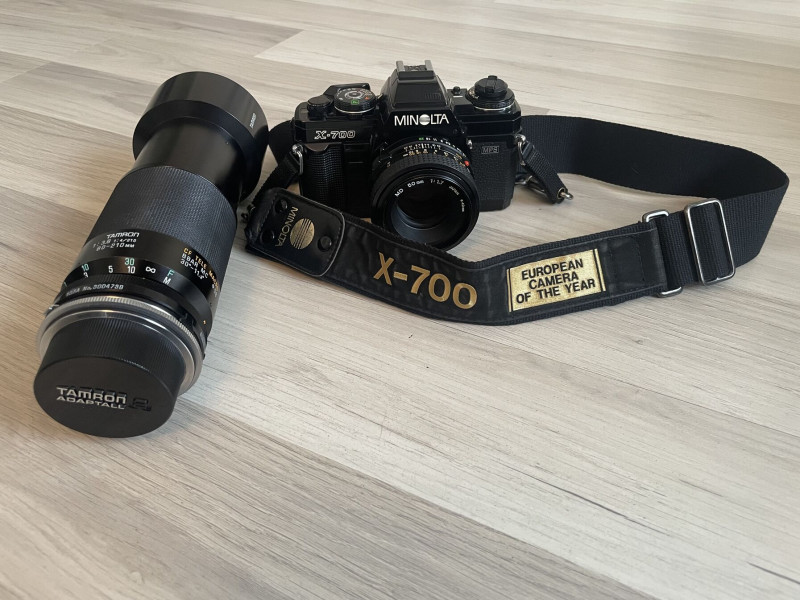

Eddig Nikonon voltunk analógon, de most sikerült megcsípnem egy pakkot 80€-ért amiben volt egy X-700x MD 50 f1.7 és Tamron 80-210 f3.8 Adaptall 2 (plusz Canonet 28, Sigma 70-210 APO A-mount, egy rakat point and shoot, vakuk, stb.
). Szóval gyakorlatilag ingyen volt.
Egy ideje vadásztam már X-300/500/700 hármas valamelyikére mert a Minolta telékről sok jót hallottam aztán beszereznék egy pár üveget, leginkább 80mm felett. Nyilván olvasgattam a neten sokat szóval van pár jelölt de egy kis extra infó sose árt.
