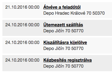

Ha már postázás.
sky56-on:
track it-n: -
sniphoe #9106 üzenetére
Mit izgultok ha 2.án rendeltétek, talán 3.adikán adták fel azóta 2 MUNKANAP TELT EL egyébként GB és 17Track oldalon már akkor jelenik meg mikor már szinte kézbe kaptad!
ROYALMAIL oldalán csekkoljátok a tn számot de van mikor az is behal, és aztmondja nincs ilyen tn szám mikor elötte 2 órával néztem simán mutatta hogy már magyar országon van!
Ha a GLS oldalán látszódik a tn szám akkor 2 nap és nálatok a cucc ott érdemes leginkább nézni mikor jelenik meg náluk! -
retesz147
sniphoe #9109 üzenetére
hmmmm....
7-8 csomagom jött, amit Angliába adtak fel Royal-al TR számmal (GB is és magán csomag is). Összeset a GLS hozta házhoz. Feladástól számított max 5-6 munkanap.
Miután kilép angliából(feladástól számított 2-3 nap), kb 1,5-2 nap múlva megjelenik GLS rendszerében, szóval nov2 óta már látszódnia kellene.Amint megjelenik GLS rendszerben, onnantól vagy másnap, vagy 2 nap múlva hozz a futár.De lehet ünnepek bekavartak.Ha holnap este 9-ig nem lesz változás, az érdekes.....Akkor lehet érdeklődni GB-nél, vagy akár GLS-nél....
komzs
komzs
sniphoe
