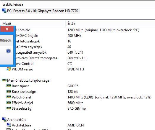

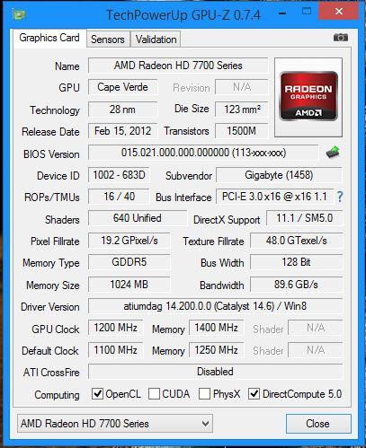

halhatatlan
Criosphinx #20682 üzenetére
ha mersz vele szorakozni rakd rá azt a biost ami nekem van.
egyébként nekem se birta a tuningot az F8-as bios-sal.első dolgom volt kiprobálni.
most az F5 van rajta,így a ramok 1400-ig stabilak voltak fejebb nem mentem.
ja és azért nem birja mert kicsik a beálitott feszültségek a tiedben. -
Criosphinx
halhatatlan #20681 üzenetére
Nem.
Én most húztam először egy kicsit a Watch Dogs miatt de nem igazán bírja, nem is értem, 1050/1125 -ről
1100/1200 -ra rántottam és random leállt a működése a játéknak, alapon soha nem fagyott még ki! -
halhatatlan
Criosphinx #20679 üzenetére
semmi gond nincs vele amit a Gigabyte oldalról szedtem le.tökéletesen megy.főleg a rev 1 biossal.
a ramok nagyon birják a tuningot.
nemtudod mivel lehet szerkeszteni a biost?
Ati Rbe nem jó nem tölti be valamiért -

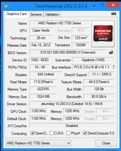

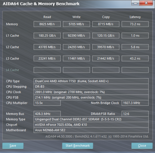

Criosphinx
halhatatlan #20672 üzenetére
Úgy tudom ennyi a különbség, meg az 1-esnek magasabbak az órajelei.
De én még mindig nem értem, a GPU-Z ben ott van a default órajel ami 1100 és az AIDA is pont ezt mutatja eredeti órajelnek ami pont a rev 1, nekem 1050 -et mutatnak mint amennyi a rev 2.
Egyébként ilyen verziójú BIOS-t én akárhogy akarom nem látok a GIGA oldalán se a rev 1 -nél se rev 2-nél -
halhatatlan
marha nagy külömbség gondolom nincs,esetleg utolsó kiadások lehetnek a rev.2.0-ásak meg másmien memoriákat raktak rá mert egyiken Elpida van a másikon Hynix. vagy nem?
halhatatlan
Criosphinx #20670 üzenetére
az én kártyám tuti hogy rev.2.0! mivel rávan irva maga a kártyára is.és igen ez volt gyári órajeleim:1050/1125.
amugy a biost a giga oldaláról szedtemAmúgy mi a külömbség a rev1.0 és rev.2.0 között?

halhatatlan
a gpu nem birja az 1200mhz-t!mégis csak kiderült.
de a ramok birják az 1400hmz-t!ez kész csoda -

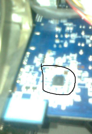

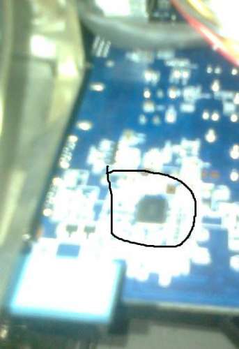

halhatatlan
Criosphinx #20645 üzenetére
az enyém is rev 2 de nekem rajta van.arra gyanakszom hogy valami fesz szabályzó lehet.más mi tudna melegedni,föleg ennyire.lehet a ramoknak az áram szabályzója, vagy passssz......
Criosphinx
halhatatlan #20644 üzenetére
Nekem ilyen kártyám van (rev 2.0) és semmiféle ilyen chip nincs rajta.
halhatatlan
volna itt egy olyan probléma ami szerintem mindenkit érdekel és érinthet akinek ez a kártyája van!
gigabyte hd 7770 oc.rakok fel egy képet a kártya hátuljáról amin egy fekete csipp bevan karikázva.nekem ez olyan szinten forró hogy az ujjam nem birja, akinek ilyen van, kérlek nézzétek meg ti is hogy tudjam ez ilyen,vagy csak az enyém ilyen meleg.
azt is jó lenne tudni hogy mien csipp ez! -

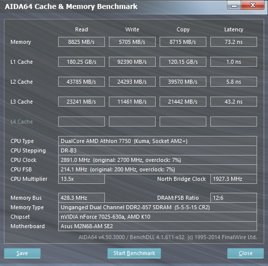

üdv mindenkinek!!
olyan kérdésem lenne hogy egy gigabyt 7770 kártya mennyire fog jól menni egy asus m2n68-am se2 lapban.
már az nforce-csipp miatt kérdezem,meg ugye 2.0-ás a lap.
a másik kérdésem az,hogy van egy amd athlon 7750x2 3mb,2900mhz proci benne-ugye,mennyire fogja kiszolgálni és mekkora limitre kell számitanom? -
