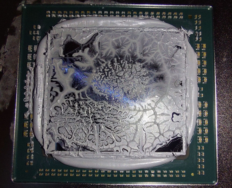

Garanciaztattam par holmit No ban es azon kivul, hogy lassuak, nem volt gond soha. Itt nem a garancia, hanem a Gewährleistung, azaz a jotallas szamit, amit a torveny kotelez. Garanciat a gyartotol kapod, a jotallast a bolttol, ahol vetted. Notebooksbilliger, Caseking, Mindfactory, mind elintezte a dolgot. Kicsit az asztalra kell hajitani. A tippem, ird le pontosan, mi a baj, keszits videot, ha lehet es tedd fel a felhobe egy linkkel.
Ha ilyen nincs, akkor bevizsgaljak - eleg szarul - aztan visszakuldik, hogy minden rendben.
Ne hagyd lerazni magad! A vegen cserelni fogjak, javitassal nem foglalkoznak.
Ujra pasztazast pl Mindfactory nem engedi, XFX igen. Ha megbontod, akkor a Mf nem csinal tobbe semmit, sajat koltsegedre kell kipostazni hollandiaba, onnan XFX viszi Taiwanra, malaysiaba vagy akarhova is. Ez plsuz koltseg. Asrocknal nem tudom, hogy allnak hozza.
Mas boltnal, kb ugyanez lesz.
Ha csak a HS a baj, akkor ezt en 2x is vegigjartam. Elso 7900xt- cserelte a Mf, a masodiknal mar nem foglalkoztam vele, mert az is ilyen lesz.
Beallitottam a max clockot 2500-ra egy kellemes venti profilt es igy megall 85nel a HS. teljesitmenyben kb 4%.t veszitesz a gyarihoz kepest. -

Hát így terjednek a városi legendák. Az a referencia xtx-ek egy részét érintette, ami elég kis százalék volt, de nyilván aki beleesett annak nem volt vigasz, hogy a többieké problémamentes (enyém is).
Téged ebből se a referencia hűtő (az volt rosszul felfogatva egy sorozatnál), se az xtx része nem érint a problémának. -

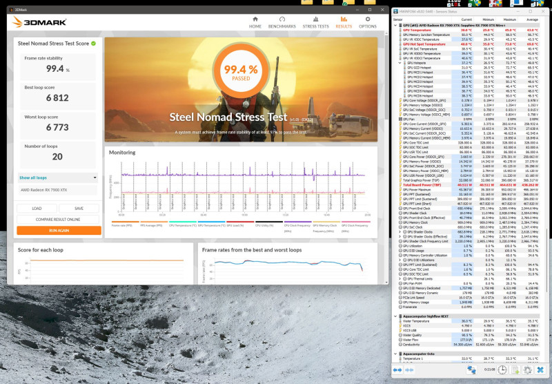

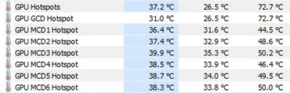

zoli121
HWinfo 64-el néztem. Most csináltam pár képett miközben a God of War-al játszottam. Nagyjából 1 óra múlva jött a crash... Amúgy nagyon brutál a kártya teljesítménye. Nincs alulfeszelve a kártya. Üresjáratban is már 45-50 fokos.
[kép]
[kép]
[kép]
[kép]
[kép]
Azért kérdeztem, hogy ez mennyire normális mert még garanciális (mondjuk nem tudom, hogy ezt lehet-e javítani) -

Szerintem sem, most a kedvedért megnéztem 7900 igaz csak GRE, 91 fok volt a legmagasabb érték - jellemzően 89-90 áll fixen.
Érdekesség, hogy a elsőként az adrenalin saját stressz tesztjét használtam, ami gyanúsan alacsony értéket produkált (75 fok) és a ventilátorokat hangját sem gondoltam nagyon vehemensnek. Aida64 gpu stressz teszt már meghajtotta, megjött a ventilátorok hangja is, 90 fok stabilan. Kíváncsiságból néztem a Aida teszt közben adrenalinban is a hőmérsékltet, hátha ezek után mást mutat, de ugyanazt az értéket mutatta mindkettő.
Mivel méred a hőfokot?Egyébként ha ez ennyi akkor visszaküldeném, csak előtte körbejárnám milyen tortúrára számítsak, lehet végén jobban járok ha én ülök neki újrapasztázni.

UTP-8 thermal putty, egy 7900XTX-en vizes blokkal.
Az eredeti elképzelés az lett volna, hogy ez majd megoldja a magas hot spot értékeimet és hát az jól látszik ez nem sikerült. Azonban 20 fokot sikerült nyernem a memórián az Alphacool padokhoz képest ami nem elhanyagolható és az is kiderült a Kryosheet nem egészen újrahasználható, miután a kártyát már legalább 5-6x szétszedtem a hotspot értékek a végére annyira felkúsztak, hogy kukáznom kellett és ideiglenesen SYY-157-et kentem rá ami eredményei fent láthatóak. Viszont ha már így alakultak a dolgok most megpróbálom dokumentálni és figyelemmel kísérni meddig marad használható a paszta és majd utána megy vissza rá egy új kryosheet. -
