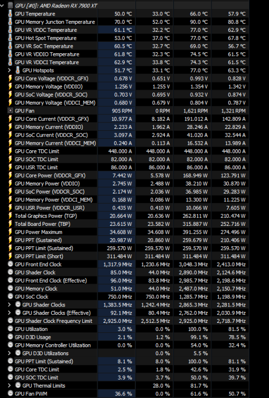

Micsurin
Megvan, az 990-995-ön már beton stabil volt, ellenben a HD2 betöltésekkor / extraction lehívásakor / Pelikan1 felszállásakor lazán tud crashelni alapból is. Utóbbi 1010 és 2600/2950-el lett ténylegesen stabil
(2710 körül stabil most a clock, edge 58 / hs 77 körül szór, venti talán ha 1200-at pörög konkrétan hangtalan)
Le is mentettem
F.B.I. Így, Illuminatis pályák kifejezetten instabilak a városi témákkal.

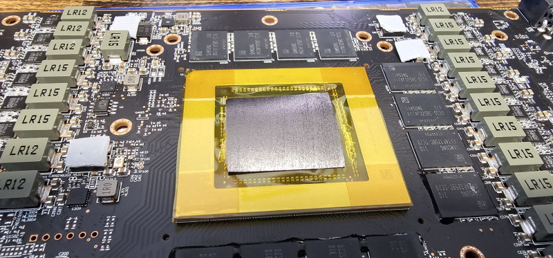

BandiT85

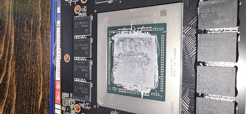

A fent említett két hővezető lap milyen vastag? Csak azért kérdem mert nemrég csatlakoztam zöld oldalról egy vizes ref XTX-szel, és bár nagyon jól voltak a hőfokaim, zavart a 20+ deltaT.
Rendeltem egy Thermalraight Extreme Odissey II-es lapot (ez volt viszonylag gyorsan elérhető, és jókat olvastam róla), de:
a legvékonyabb ebből a 0.2mm vastag, ezt is használtam, leszedtem a blokkot, sok paszta nem is volt magon, jó sok mellette. Feltettem a lapot, elkezdtem lehúzni a csavarokat, de ahogy a magtól távolodva húztam tovább a csavarokat, láttam hogy az egész NYÁK csavarodik, a magnál határozottan púpos volt. Gyorsan vissza is lazítottam a távolabbi csavarokat, aztán nagyon vékony műanyag alátéteket raktam a blokk és a nyák közé, ezzel picit kiemelve a magtól távolabbi részeket, nagyjából egyenesre hozva a NYÁK-ot. (A mag környékére természetesen nem raktam alátéteket)
Na mondom jó lesz, kipróbálom. Spoiler: nem lett jó.
Gpu: max 40-ből 50
Hotspot: max 60-ból 90
Memória: 60-ból 95-100
Ezzel szórakoztam egy fél órát, hátha meglágyul a lap és jól lesz, de feladtam, víz le, szétszedés.
Hogy a gpu picit szarabb lett, még ok, de hogy a hotspot miért ment el ennyire, az passz, hiszen itt kellett volna közelednie a kettőnek, nem távoldonia.
A memória viszont egyértelmű volt, egyszerűen a 0.2mm-es lap is olyan vastag, hogy a nyák törésének kockáztatása nélkül nem lehet annyira meghúzni a csavarokat a gpu körül, hogy a blokk rányomódjon a memóriákra.
Szóval úrjakentem a jó kis kyronaut-tal, azóta beállt a kb 19-es deltaT, 60 korüli hotspot, 65 körüli memóriával. -

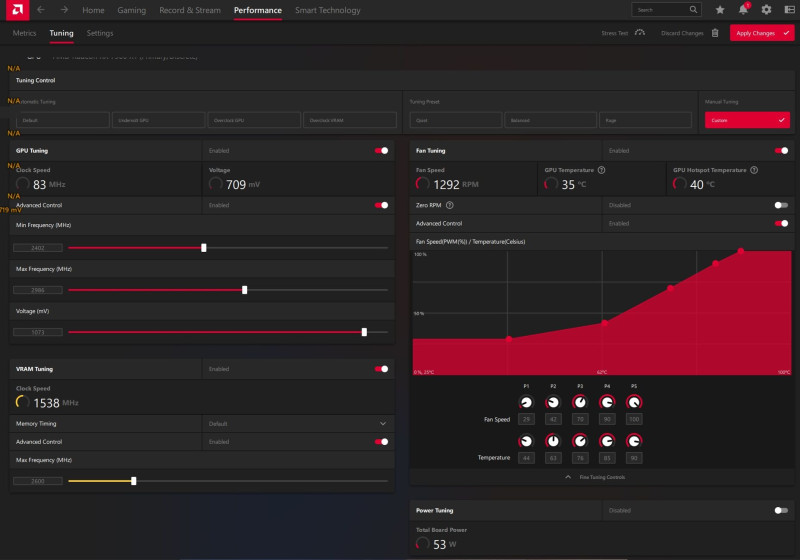

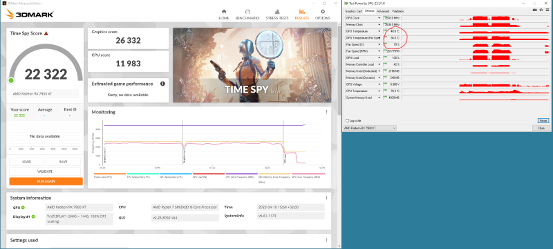

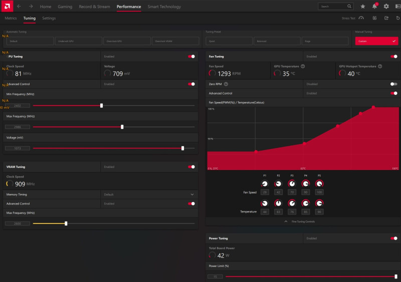

Ezen videó alapján próbálkoztam a +15%-al. [link]
1075-öt ajánl az undervolt-ra, de visszateszek mindent alapra, aztán szép lassan próbálkozok egyenként mint régen. Szerintem ugyanoda jutok mint anno. Fentebb pedig írtam hogy ez már a 2-ik teljesen új kártya és mindkettő ugyanazt csinálja. Aki összerakta mindig azzal takarózik hogy ennek mennie kell.
@X2N: Akkor nem zárom be innentől, bár így már megjegyezte a beállításokat. Mindkettőtök írja hogy csak a max frekvenciát állítsam, akkor így lesz. Bár most jutott eszembe hogy a bolt ahol összerakták, a sokadik visszajelzésre arra jutottak, hogy elképzelhető hogy az adrenalin "túl OC-zza" a kártyát és emiatt fut hibára. -

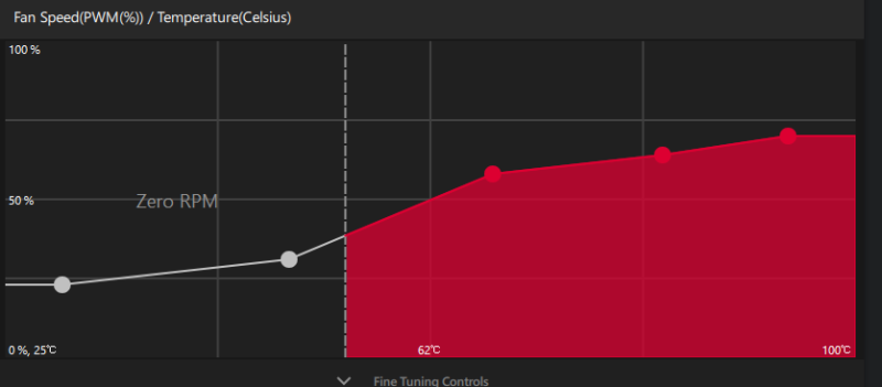

X2N
Nem tudom, a hardveres gyorsítás kikapcsolhatósága miatt írtam mert ha az be van kapcsolva pörgeti a vga-t és 50W-ot fogyaszt a 30 W helyett youtube alatt.
Gondolom ha ki van kapcsolva az összes metrics opció akkor mindegy a sampling interval is mert nem monitoroz semmit, szóval lekapcsolható teljesen.
Amit még tudok ajánlani az egy costum windows ISO amiben semmi hülyeség nem fut a háttérben,(ezt megcsinálhatod magadnak, vagy ha lusta vagy akkor Revios, LTSC/LTSB pl.én ezt használom, task managerben látszik hogy mennyivel kevesebb process fut és memóriát sem foglal annyit. -

Ezt majdnem 5 éve állítottam be amikor vettem a kártyát, azóta bírja. De most megpróbáltam utánaolvasni, és olyat sehol nem találtam, hogy UV/OC+power állítás együtt, hanem annyit találtam, hogy ezekkel hasonló eredményt lehet elérni, és végeztem egy gyors kísérletet. Kikapcsoltam az UV-t és beállítottam csak egy -25%-os powert, és voilá, tényleg kb. ugyanazt a hatást értem el, max terhelésnél 150-160W körüli fogyasztást (utána kipróbáltam tuning nélkül is, hogy tuti jól nézem-e, és akkor 200W körül fogyasztott ugyanott). Szóval nekem az a tippem, hogy ha állítasz a feszültségen, akkor a power consumption állító csúszkának már lehet hogy semmilyen hatása nincs, az OC/UV felülírja azt (különben gondolom pl. nálam a +50% visszaengedte volna 200W fölé).
Szóval nem tudom hogy ezek a spike-ok léteznek-e, meg hogy tényleg "símább" lesz-e a teljesítmény ezzel a power emeléssel, lehet hogy ez csak placebó. -

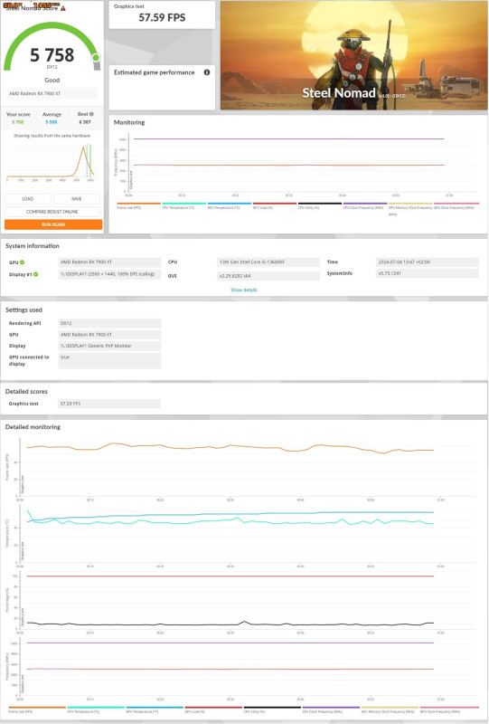

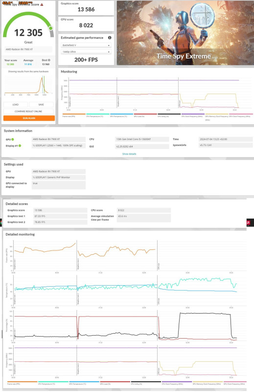

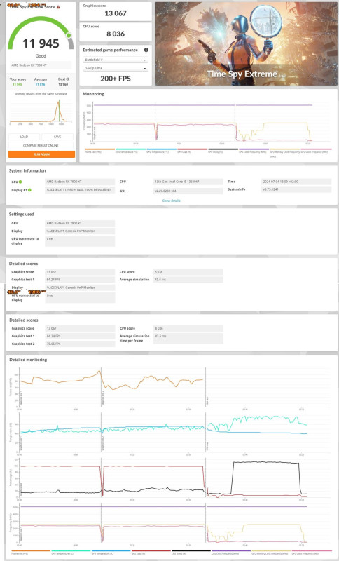

10 hónap utáni tesztek (érdekes a ts extreme -250 pontja, de fogjuk a win11 váltásra):
stock(napi használat közben):ráengedve a max power:
és max pw steelnomad -

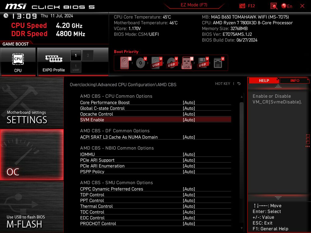

Win11. Igen minden ilyen metódust végig csináltam amit csak találtam neten. A drivert mindig az AMD oldaláról szedem le.
Lehet hülyeség de lehetséges,hogy ez az issue az XMP miatt van? BIOSban felhúztam a RAM-okat 2666Mhzről 3200Mhz-re az XMP profil bekapcsolása által. Több fórumon is olvastam, hogy nekik az XMP okozott display errorokat (igaz ők nem ezt a driver replace hibákat említették hanem black screen, crash stb. ). Igaz ők 6000Mhz-ekről beszéltek... de másra már nem tudok gondolni. Játék közben semmi probléma nincs, semmi fagyás semmi. Esetleg még a tápra tudok gondolni, 850W de bronze besorolás. Lehet kevés lenne?
