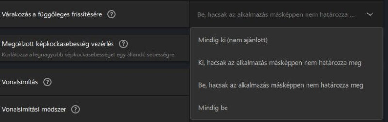

camper
Szeszkazán #8367 üzenetére
Jól értem, azt írod, hogy vsync 165fps és a manual fix 165fps más frametime-t produkál?
Én igazán igyekszem, de a mondatod második felét már nem is értem. -
camper
A maximum fps-t kell limitálni a Freesync mellett és így nincs szükség VSync-re
Ezt elmondhatjuk fordítva is: V-syncet kell bekapcsolni és akkor nem kell a fix fps.
Nem ugyanezt csinálja.
Te vagy kb a harmadik aki ezt így leírja ponttal a végén, de végre megtudhatnám, hogy melyik miben csinál mást azon kívül, hogy mindkettő korlátozza az fps-t? -
PuMbA
Igen, de ezért nem szabad OC-s monitor venni
A gyengébb monitorokat így akarják eladni magasabb áron, hogy amúgy valójában nem egészen tudják azt, ami rá van írva. Olyan 240Hz-es monitort kell venni, aminek 240Hz is benne van a freesync range-ben és így tovább.
KAMELOT: A Freesync, Vsync, fps limit minden VGA-n ugyanúgy működik, még NVIDIA-kon is. Ez nem egy speciális 7xxx szériás dolog.
camper: "Ezt elmondhatjuk fordítva is: V-syncet kell bekapcsolni és akkor nem kell a fix fps."
De nem mondhatjuk el, mert a VSync növeli a lagot, míg a fps limit nem. Érted már?
A VSync a rosszabb megoldás a kettő közül.
PuMbA
"mert csak freesyncet használva nem tudod fixre tenni az fps-t."
De tudjuk. A maximum fps-t kell limitálni a Freesync mellett és így nincs szükség VSync-re

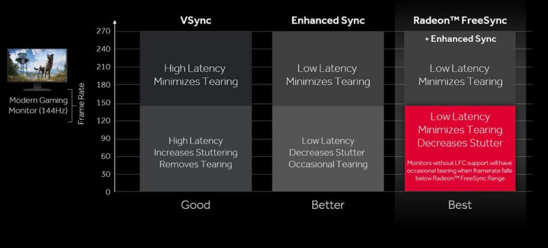

Biztos hogy ez releváns táblázat a témában?
Ha csak freesync van bekapcsolva akkor counter strikeban kapsz egy 400-800fps közötti ugráló értéket. Ez játékmenet szempontjából nem jó.
Tehát tök jó, hogy oda van írva hogy best, de mikor? FPS gameben biztosan nem, mert csak freesyncet használva nem tudod fixre tenni az fps-t. Menni fog annyival amit ép adott helyzetben bír a gép.
Szóval nekem nem világos hogyan kerülöd ki a vsync-et. Ha most azt írod hogy a játékban beállítod fix-re a 165fps-t, akkor megelőlegezem neked a választ, hogy v-sync kukk ugyanezt csinálja.Nem tudom mit képzeltek eköré, hogy a vsync mit csinál másképp, mint mikor ti manuál állítjátok az fps-t.

Az AMD a saját honlapján is írja ajánlásába , hogy aki a legkevesebb lagot akarja pl. Counter Strike-ban az ne használjon VSync-et Freesync mellé.
