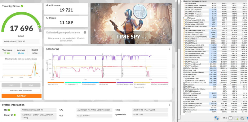

R3laX

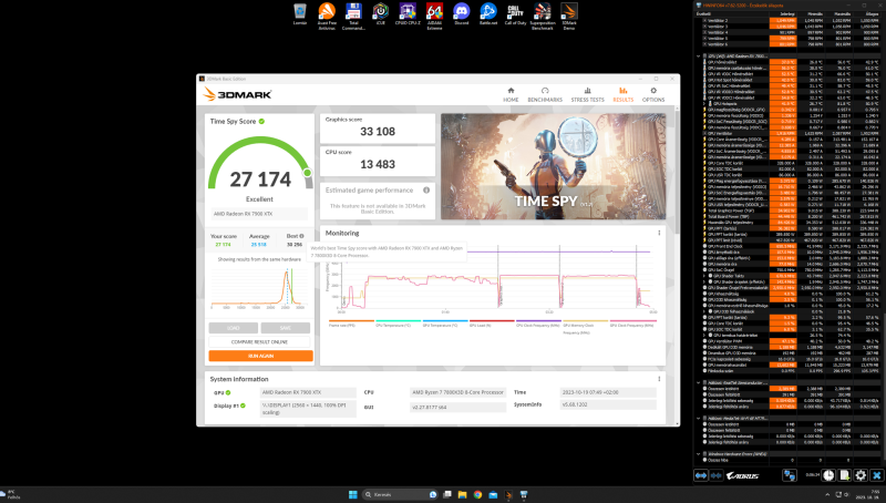

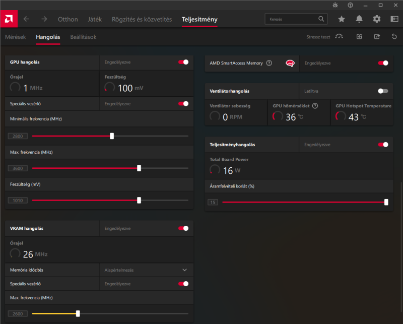

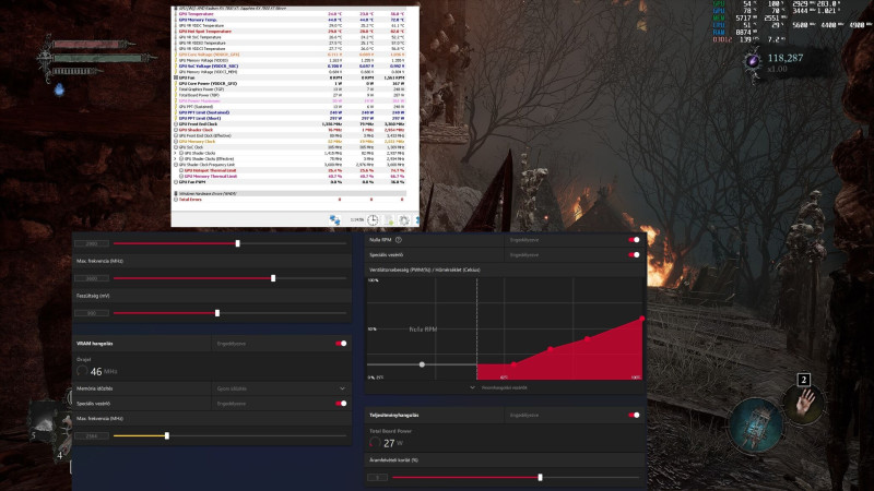

Nálam úgy látszik ez lesz a 24/7 beállítás a Sapphire RX 7800XT Pulse-hoz. Így a BF2042 sem fagy ki, mikor ott 2850MHz körül jár, vagy 2900+-ig kiengedi:
Ez volt a csúcs 3DMark TS Adrenalin 23.9.1-gyel: [link]
Memóriát 2646MHz-re állítva (2632MHz) lefut a TS, de ha mondjuk a BF2042-ből kiléptem 2624MHz (2610MHz)-cel, utána bedobott a gép egy restart fekete képernyőt.
Lords Of The Fallen: 1080P Full Ultra, Res Scale 100%, FSR OFF még ment 985mv-tal is, így tartotta a 2800MHz+-t fél, 1 óráig, de utána kikifagyott.

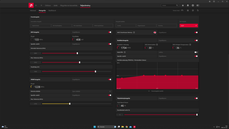

Némi alulfeszeléssel, szerintem kezdetnek nem rossz!
Üdv.: Zsolt

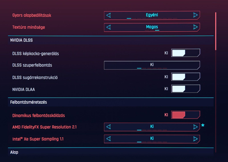

Felskálázással 1440p? Ha igen, akkor kapcsold ki a felskálázást, mert akkor lesz világosabb a stabilitás

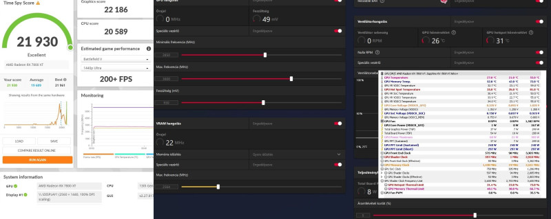

ScomComputer
Több mint 1 óra LOF game 1440P High ! Ezekkel a beállításokkal OC-val végig stabil volt...egyelőre...

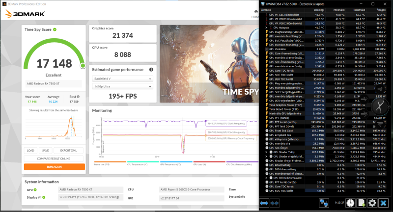

xtremist
Nnnah. Rx 7800xt sapphire nitro teljesen gyári beállításokkal (viszont ez emelt tdp-t is jelent) r7 5800xt pbo on, B550M alaplap, 16gb ddr4 3600 ram, 1db 1tb m2 ssd, 1db 3tb 7200 rpm vinyó, összesen 8db 12-es venti, 3db 14-es venti. 3Dmark timespy teszt max fogyasztás 487W in, 457W out a corsair link szerint.

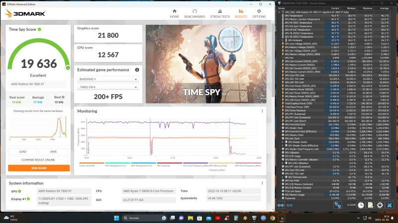

ScomComputer
Nekem is volt van hogy azt írja N/A....de akkor osd bezár majd újra megnyit és jó lesz...ez a játékkal induló osd nem szereti a FG-t...
Jah a cyberfsr-t mondod ,ami a dlss-be van integrálva...jobb vele de nálam ilyen "flickering" volt vele főleg a fákon növényeken...pedig a shapot is lehúztam benne..

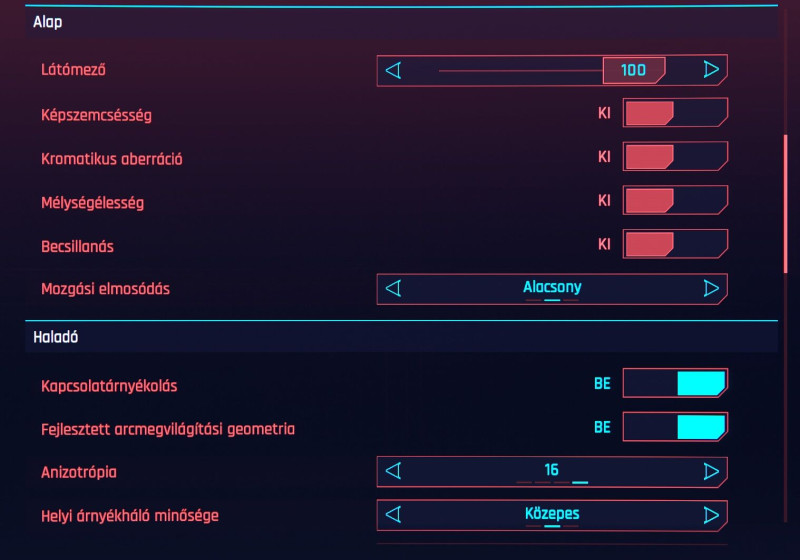

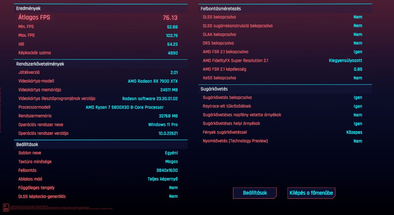

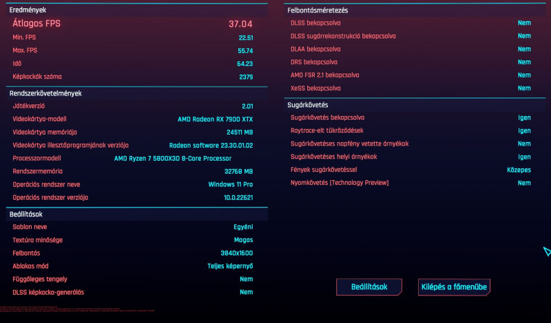

Feldobtam az új beta drivert. Most már HDR-el is megy a fluid csoda..
De nekem az adrenalin semilyen fps értéket nem mutat
afterburner meg kb annyit mint nélküle. De érzésre meg van a 117 -re korlátozott fps. Minimál micro lagg érezhető és ha gyorsan mozgatod az egeret szétfossa a képet. CP-vel próbálom 2.01 RT fény+árnyék on! 3840*1600. Még a végén lesz RT Ájemdével
Bár sajna CP-ben az alap FSR is kegyetlen gagyi. egér mozgatásnál nagyon él fehér lesz. PL egy karakter szakálla mindenhol és a karakter élei is. Pont CP-ben ennyire rossz az fsr... Pedig nexusmods-ról dobtam fel egy mod ot ami elvileg valamelyest javit az FSR-on...

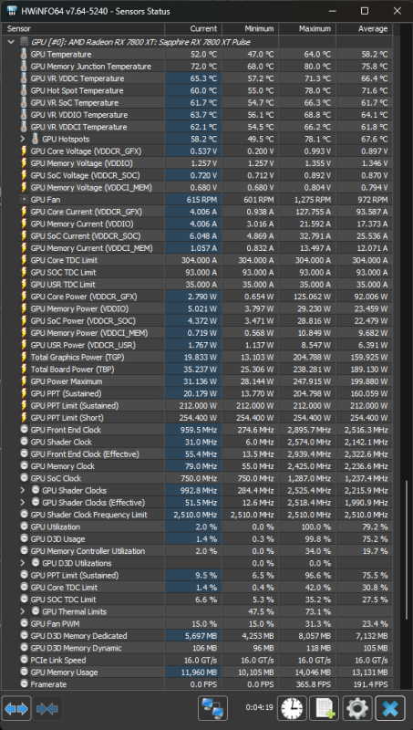

gulupeti

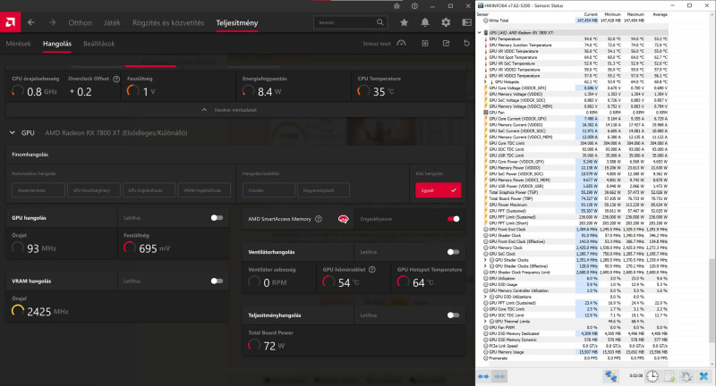

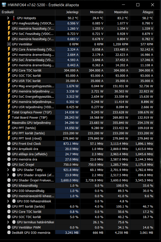

7800XT-seket kérdezném, hogy nálatok mennyit mutat ez a total board power, ha csak mondjuk egy böngésző fut?
Sokallom ezt a 70 wattot, mondjuk 2 ablakban meg van nyitva egy 70-80 lap, de akkor is. 6700XT esetében ez jóval kevesebb volt, bár ott csak a gpu fogyasztását mutatta, ha jól emlékszem.
Néha így bekapcsol a venti, hogy visszahűtse a cuccost, nem az, hogy hangos, csak minek. -

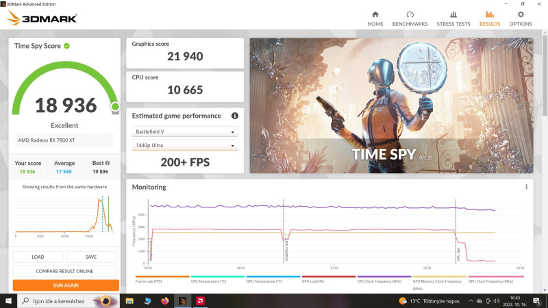

xtremist
Ryzen 7 5800X, Radeon RX7800XT Sapphire Nitro:
gulupeti
ScomComputer #4706 üzenetére
Ez csak ennyi alapon, igaz elsőre kicsit jobb lett, de akkor a ventik szerintem maxon mentek, gyanús is volt, hogy miért ilyen hangos ez..
Már majdnem kicsit csalódott is lettem, hogy a Hellhound 6700XT mennyivel halkabb volt, de rájöttem, hogy én állítgattam el.
Total board power nálad 8 watt a képen, én 50-70 wattól kevesebbet nem látok az adrenalinban, ez normális? És mintha alapon, windows alatt is melegedne, elérte a 60 fokot, bekapcsolt a venti, lement a hőmérséklet, utána újra ugyanez.
Szerk: A böngésző miatt volt, közben rájöttem, ha nem fut, akkor alacsony nálam is. -

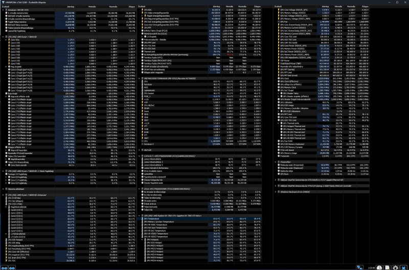

ScomComputer
gulupeti #4705 üzenetére
De de tegyél csak, ne is figyelj az én képemre...jöhet egy hasonló kép...töröljem az enyém ?
** a fesz azt a hwinfoban nézd ez csak egy fix V/F curve tologatás oda vissza..ha kell neki akkor úgy is hozzáad...

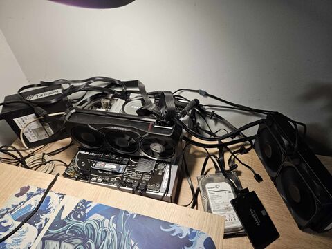

#4704Rowon....na fekete az biztos...meg kocka alakú vagy mi...drótok is jönnek belőle ki az az táp? kórszar rm850x....van mos bé... -
gulupeti
ScomComputer #4701 üzenetére
Ma megjött nekem is a Nitro+ 7800XT, de ezek után már inkább nem is rakok be képet.
Hogy a francban megy ez ilyen órajeleken? Főleg ilyen alacsony feszültségen. Wow. -
ScomComputer #4703 üzenetére
Milyen tápot raktál alá?
Kellemes kis kártya lehet. CW van-e nála? Engem csak ez érdekel, meg a ventilátor hangja.
Na meg, hogy mennyi a fogyasztás/teljesítmény aránya?
