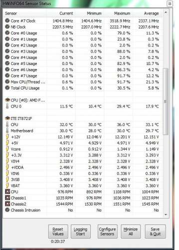

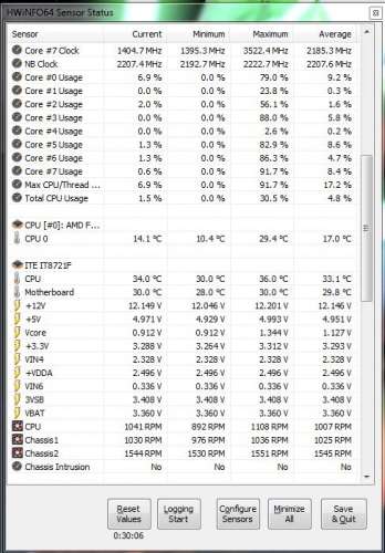

Hali!Vettem pár hete egy 8320 procit Asus m4a89gtd lapba.Tegnap gondoltam megnézem 4 ghz megy e neki felszemelés nélkül.Sikerült megy és még alá is feszeltem 1.284 amire max.felugrik terhelés alatt.Ez alá még nem mentem,de majd szánok rá egy kis időt és megnézem.A problémám azzal volt,hogy időközönként droppolt.levette a frekit 3 Ghz-re utána vissza ugrott 4-re.Minden féle energiatakarékosságot kikapcsoltam,hogy ne zavarjon be,de a jelenség ugyanúgy fent állt.(Turbo core is off volt)Találtam egy olyan funkciót a biosba CPU load-line calibration ez alapból autón volt amit kikapcsoltam.Azóta megszűnt a droppom.Nyíl egyenes a vonal a freki. grafikonon 30 perc után is.Nem tudom pontosan mit takarhat ez az opció?Remélem nem károsítom vele a hardvert.
SetCHOO.
Felmerült egy kérdésem amire nem igazán találom a válasz.
KÉP
Monitorozás közben ebből a freki dropokból igazából semmit nem vettem észre. Tesztek lefutnak a játékok stabilak és a hőfokok is rendben vannak a gyári hűtővel. Bár hamarosan ezt a gyári hűtőt kivágom a francba!
Szóval ez egy természetes jelenség vagy pedig a lapom Biosában kellene valamit keresnem? A Bios a kézileg van belőve. Sajnos a proci gyári hűtőjével totál felejtős a tunig.
Mellesleg így lassan 2 hónap használat után nagyon megvagyok elégedve a technikával. Bár sajnálom, hogy a gyári hűtő miatt még megrángatni nem tehetem. -

Taifa Díaz
Hegyirabló #36419 üzenetére
A karcot nem tudom, és szerintem nem sok
-t fogsz kapni, de hogy a venti nem jó irányba állt, amiatt bizony sok fokot kaptál pluszban, és inkább idle-ban.

A vallomás előtt egy kérdés. Újrapasztáztam a procit, és észrevettem, hogy a kupakon van egy 2mm hosszú, 1mm széles, 1mm mély karc. Ez baj?
A vallomás:
Most, az újrapasztázás közben vettem észre, hogy rosszul raktam fel a ventit legutóbb, mikor átraktam a másik oldalra, ugyanis nem ráfúj a bordákra, hanem leszív róla, és nem is az áramlás, hanem éppen az ellenkező irányba. Most megfordítom, és kiváncsi vagyok az idle-re, meg a többire.

A fesz csökkentés nagyban befolyásolja az idle hőfokot! Tekintve hogy csökken a maximum s így az osztandó is.Ettől függetlenül lehet olyan procija is ami melegedősebb.Már megfelelő a hűtése.De továbbra sem hiszem hogy megfelelően feszelné az alapórajelhez képest.
Pancsermeste
Hegyirabló #36409 üzenetére
CnQ; C1E; CoreC6, meg ilyesmi. Ha nincs terhelés, visszaveszi a feszt meg az órajelet. Ha idle 1400MHz és 1V alatt van a procid, akkor valószínűleg be vannak kapcsolva, de nézd azért meg.
APM-et viszont kikapcsolhatod.
CPU feszt gondolom a Tweaker menüben lehet állítani, de régen láttam Asus lapot...
Auto-ról át kell állítani manualba, és akkor sejtésem szerint megjelennek a feszültség értékek.
De mint említettem, ennek az idle hőmérsékletre nem nagyon van kihatása. -

Hegyirabló
Pancsermeste #36407 üzenetére
Melyik energiatakcsi bigyóra gondolsz? A leghülyébb kérdés most jön, hol lehet visszavenni a feszt prociról?
Pancsermeste
Hegyirabló #36395 üzenetére
Nem hinném, hogy fesz csökkentéssel sokat érnél el az Idle hőmérséklet terén.
Ha be vannak kapcsolva az energiatakarékossági cuccok (ugye be vannak?), akkor így is-úgy is visszaveszi a feszt 0.9V körülire, tehát a fesz csökkentésnek inkább csak a CPU terhelt hőmérsékletnél van jelentősége. -
