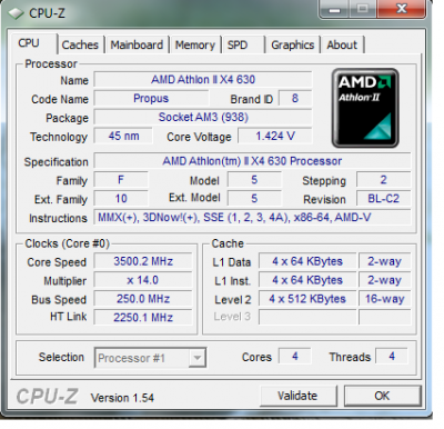

nekem nem volt szenvedés. simán elértem a 3.5ghz-et,1.40V fesszel. de nekem nem kell 3.2ghz-nél(1.30V) több. napokban nyomtam fel 3.8ghz.ig 1.45V mellett prime95 alatt volt 50 fok stabilan.azt akarom még meg kérdezni hogy a magas nb és a magas HT szorzó kárt tehet a alaplapban? max nem indul tudom,de azon kívül?

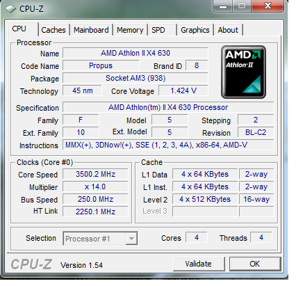

Csalódtam ebben a prociban (630). Szenvedés még a 3,5Ghz is, majdnem 1,5V kell neki, elég vicces.
A teljesítményével nincs gond de tuningolni még 1x nem ezt vennék.

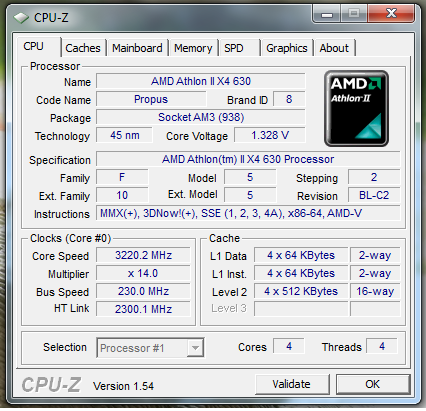

Beindult a 630, jelenleg 3,28 ghz 1,31V-on, próbáltam 1,3V-on tartani (BIOS) de nem ment.
Még próbálkozom majd, 300-as FSB-el simán elindult a gép de 1,35V felé nem szeretnék menni.
