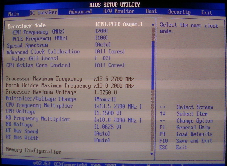

luymister
Ha lemondtam a negyedik magról akkor ez a beállítás így jó?
Ja de az ACC-t disabledre tettem! csak korán fényképeztem le
szóval így jó? vagy mit állítsak?
illetve még annyit a tuningról hogy
most még alaplapi videokártyám van, HD3200 azon tudok valamit húzni? a ramot felraktam 512-re így van kb 640mb
de ezen kívül? láttam én sok szép beállítást biosba de nem mertem hozzájuk nyúlni

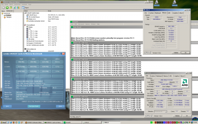

MaSzKa
beállítottam 3.4ghz-re

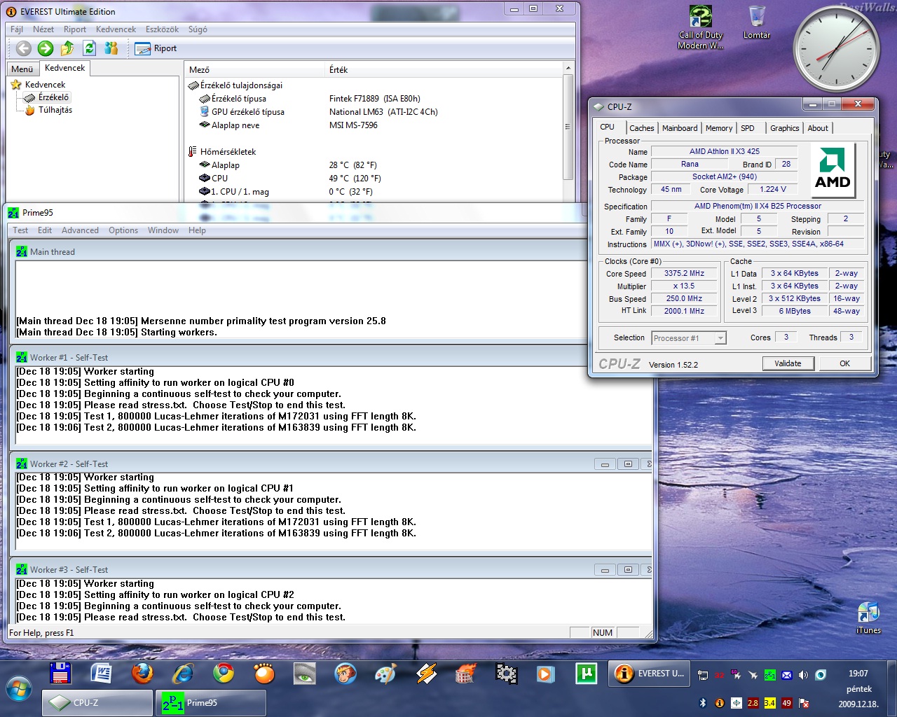

Blaze71
Ne hallgass a hülyeségekre. Az FSP 400PNF táp bőven elég, még ha teszel bele VGA-t és tuningolod, akkor is. A 8 pin tápcsatira csak a 125W feletti TPD-s prociknál van szűkség, de akkor sem feltétel, csak nem árt. A 620-as jó választás, de ha van rá lehetőséged, akkor keress olyant, aminél a második sor úgy kezdődik, hogy CACYC AC, mert akkor Deneb magos, azaz Phenom-II. Ha szerencséd van, akkor csak le van benne tiltva az L3 és az AsRock lappal aktiválható is. Nekem hasonló, csak DDR2-es memóriás és ATX lapban megy 3,6 GHz-en stabilan, aktivált L3-mal. Az AsRock előnye, ha ideiglenesen is, de az integrált VGA-t használod, hogy van rajta 128 MB videómemória. Ha elég, akkor nem kell a rendszermemóriából elvenni. Bár 4 GB-nál és a mai technika mellett már ez sem katasztrófa. Összességében szerintem jó választás a komplett konfig.
Ja, gyári hűtő 3,6 GHz-en 57° alatt tartja a procit Prime, vagy Everest stabilitásteszt alatt, alapórajelen meg 50° alatt marad. Szerintem, ha nem húzod szénné, elég lesz.
