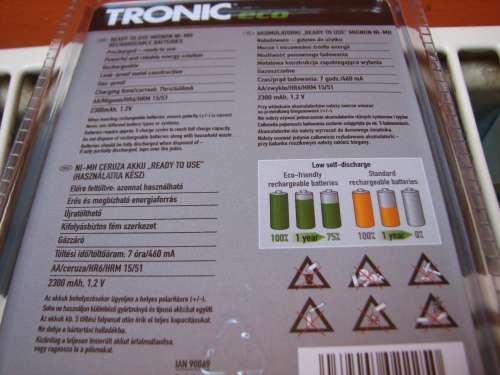

Ma én is vettem ilyen aksikat, mert annak ellenére, hogy ezek nem eneloop-ok, és valószínűleg a 2300mAh is kis túlzás, nagy valószínűséggel jobbak mint a sima tölthető elemek és árát is nagyon megéri.

Valóban, most voltam a Lidl-ben, és alacsony önkisülésűnek volt feltüntetve az összes elérhető méret (AA, AAA, C, D, 9V-os blokk, ma még mindegyik kapható
), Eco megnevezéssel.

Én bicikli első lámpába alacsony önkisülésű NiMH-t szoktam tenni, hol a piros Tronicot, hol eneloopot, de azt kell is tölteni néhány hetenként. A hátsó villogóba viszont inkább elemet teszek, mégpedig kétféle megfontolás alapján: az egyik, hogy minimum egy évig jó, de inkább tovább, pedig évi 2k+ kilométert megyek és nem mindig világosban. A másik, hogy az első lámpát és a kilométermérőt leszedem ha nyilvános helyen állok meg, de a hátsó villogót nem. Oda is van kötegelővel rögzítve, mert az itteni kátyús utakon nem egyszer leesett már, kicsúszott a sínből, pedig nem egyszerű leszedni. Ehhez képest 1..2 évente - legutóbb két hete - rossz arcú emberek el szokták tüntetni a hátsó lámpát, hiába van odarögzítve. Hát nehogy már az akku ellopása nagyobb veszteség legyen mint önmagában a teljes első-hátsó ledes lámpaszett ára, amit néha alig ezer forint feletti összegért árulnak például a madaras teszkóban

Közelebbről is látni kellene, de úgy tudom, az eco kivitel arrafelé az LSD megfelelője, illetve a ready to use jellemzés is erre utal. A 2300 mAh-s névleges kapacitás viszont kétségeket ébreszt, mert tény, hogy kevesebb, mint a szokásos hagyományos AA-méretű NiMH-k kapacitása, viszont több, mint az LSD-típusoké, vagy a régi piros Tronic LSD-é.

"... nem piros alapszínű - LSD, Tronic Eco néven."
A LIDL-ben szombaton és vasárnap lesz egy akció amikor Tronic Energy 2300 ECO ready to use (a reklámújságban lévő foton ez látható az aksikra írva) akkukat 999 Ft-ért adják.
Ugye erről írtad azt, hogy ezek LSD aksi? -

Ami a névleges kapacitásnak mindössze 10..12%-a. Hogy nem "ready to use", az egyértelmű, és szinte biztosan nem LSD, főleg ha a kapacitása 2500mAh körüli.
#8232: "Meg LIdl-ben is volt jóféle LSD akku, a piros Tronic"
Olyanon nekem is van, ugyan nem bír eneloop-féle jellemzőkkel, de tényleg LSD ([link]), és még csak többe sem került, mint ugyanott a hagyományos NiMH-k. Ilyen már állítólag már nincs, van helyette más - nem piros alapszínű - LSD, Tronic Eco néven. -

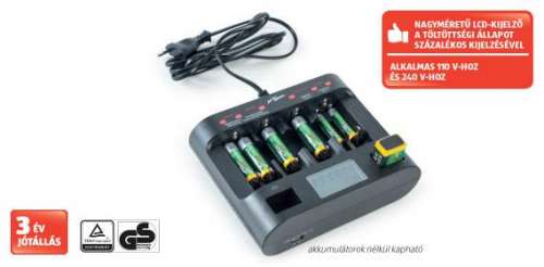

Az ALDI-ban megvettem a mától akciósan kapható Activ Energy töltöt és a tölthető elemeket.
A töltő, az árához képest nagyon profinak tünik, viszont azt nem tudtam megállapítani, hogy az Actic Energy Plus+ tölthető elemek LSD-k vagy sem ......
Ha valaki tud biztos infót, légyszi ossza meg velünk.Előre is köszönöm.

Azzal a töltővel nem nagyon tudsz ártani neki, 12 óra után úgyis lekapcsol, ha erről van szó:
http://data.energizer.com/PDFs/v-6833b_eu.pdf
Mivel ezek az egyszerűbb töltők stabilizálatlan áramúak, 240 mA elvileg 4 cella egyidejű töltésére vonatkozik, 280 mA pedig 2 cella berakása esetén. De még így is csak hozzávetőleges, átlagos értéknek kell tekinteni.
A doksiból kitűnik, hogy 8-9 óra mehet neki. (Az általánosan ismert 1,4-es szorzószám a C/10 töltésre vonatkozik, nagyobb áramon kisebb szorzóval kalkulálnak, vagy szorzó nélkül.)
Valójában egyébként sem lehetsz biztos, hogy teljesen kisült akkut teszel bele, így aztán több-kevesebb idő után már úgyis túltöltésben vagy. De ekkora áramon a túltöltés még nem tud vészes melegedést okozni, ezért a védelemhez elegendő a 12 órás biztonsági időzítő.
