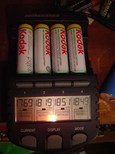

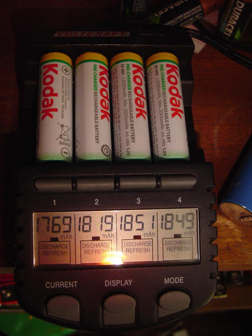

Felbontás után 250 mA-es kisütés eredménye, azaz gyárilag ennyi volt bennük:
Ha a csomagoláson szereplő dátum valós, akkor ezek nagyon jó eredmények

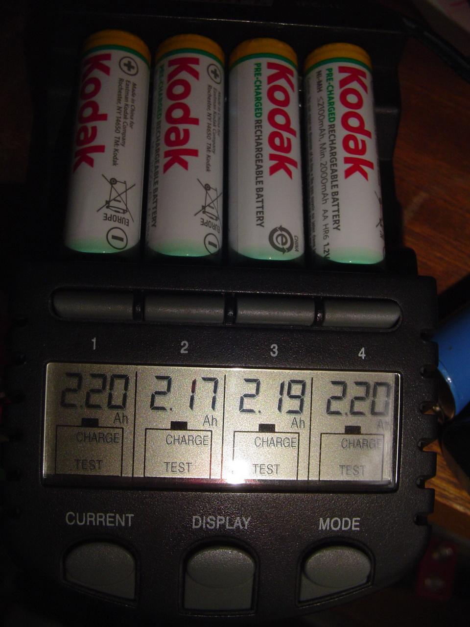

500/250 mA-es feltöltés kisütés eredménye:

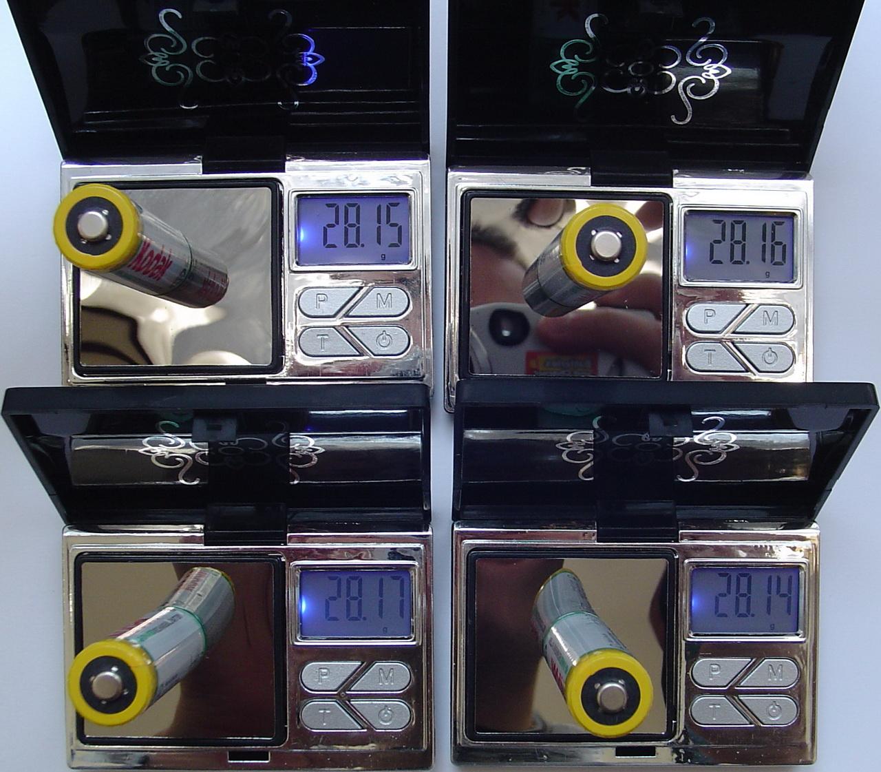

Az akksik tömege:
Szerintem elég meggyőző.

Feltöltés: 2663-2554-2650-2657mAh
Lemerítés: 2416-2400-2417-2389mAh
(közben kivettem őket a töltőből, valószínűleg ezért nem azonos a sorrend)
Most pedig (bár lehet ezzel is kezdhettem volna) csinálok egy "betörést" 2500mAh-ra.
Ez a 2400mAh körüli kapacitás azért nem olyan rossz egy LSD akkutól szerintem. -
