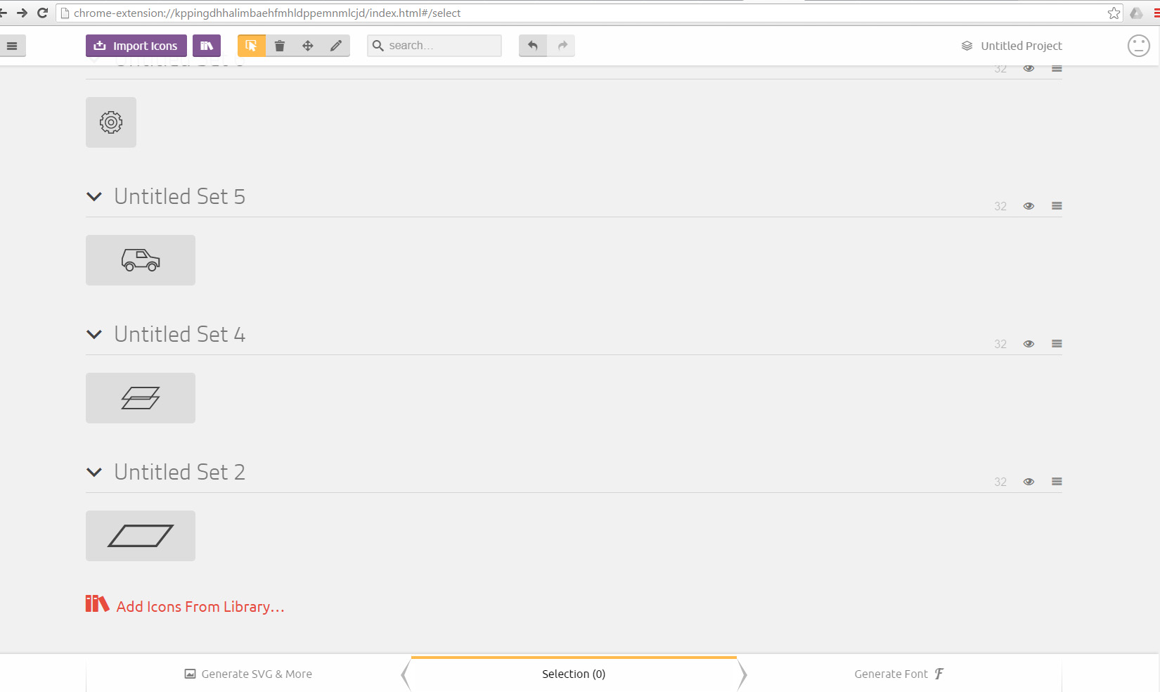

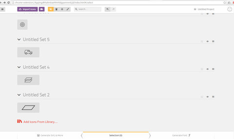

A probléma a következő:
Van sok ikonom, melyek mérete ugyanakkora az Illustratorban és melyeket svg-be mentek ki, majd a következő oldalon szeretném az svg file-t fonttá konvertálni.
A probléma az, hogy 3 ikon esetében az importálás után nagyobb lesz az ikon, mint kellene, ez a fotón jól is látszódik. Az összesnek úgy kellene megjelennie mint a fogaskeréknek.
Ami egészen fura, hogy ha a két trapézból kiveszem az egyiket és úgy mentem el, akkor még nagyobb lesz,mint amikor kettő van, ami szintén nagyobb,mint a többi ikon.
Az autósnál is ez a baj, látszik, hogy nagyobb a kiterjedése,mint a fogaskeréknek,mert úgy kellene megjelennie ezeknek is.
Ennek megoldásában kérném a segítséget,mert így a fonttá konvertált ikonok eltérő mérettel rendelkeznek és ez befolyásolja a weboldalon a megjelenést.https://icomoon.io/app/#/select
https://icomoon.io/#docs (itt van némi leírás,de nem megyek el jobban rajta) -

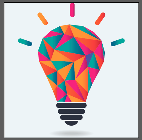

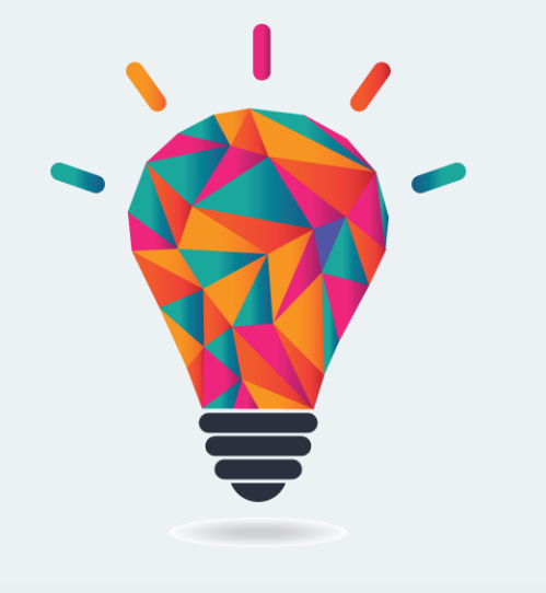

Valószínűleg a mentésnél csináltam valamit rosszul. Az alábbi grafika árnéykáról lenne szó.
A háttér mind weben, mind a programban #ecf1f4, sRGB módban
1. screenshot Illustratorban:
2. Ugyan ez a kép kimentve "Save for Web"-el 100%-os 500x500 png-ként:
Valamiért az árnyék köré egy fehér "felhő" kerül, de nem tudok rájönni miért.
Van ötletetek esetleg?
