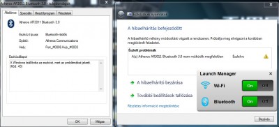

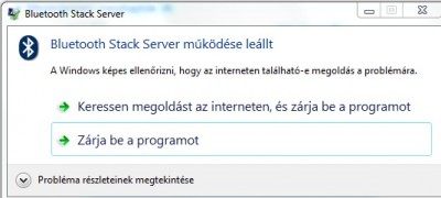

letöltöttem az oldalról (google 1 találat!
ezeket:
Atheros AR3000 Family Bluetooth Driver, Utility for Windows Vista, Win7 32/64bit, Bluetooth Suite Ver.7.1.0.18,Download 1 (65.1 MB, incl. Blue Manager 5.2 User Guide for PC), Download 2 (From Gateway)
a képeken látjátok az eredményt!
vmiért még mindig leáll
Peak
azt szeretnéd megtudni, hogy pontosan milyen BT eszköz van a gépedben?
Everest-et vagy AIDA64-et próbáltad már?(diagnosztikai szoftverek)
Az megmondja chipszinten a tipust.a gyártó max. sorozatszám alapján fogja tudni ellenőrizni a géped, és akkor sem a pontos chip tipust kapod meg.
javaslom a szoftveres ellenőrzést... Physical Devices menü alatt
ezen kívül lehet, hogy gombot is kell használnod a BT aktiválására...
PMben dobd már át kérlek a noti tipusát. thx. -
Peak
te figyi má, ott kell lennie a BT matricának a noti alján, hogy milyen hardware van benne.
szépen elnavigálsz a CHIP GYÁRTÓ honlapjára és onnan letöltöd a legfrissebb drivert.mindenki tudja, hogy nem a notigyártó driverei közt kell sosem turkálni, mert ritkán frissítenek, hanem a chipgyártókéban.
