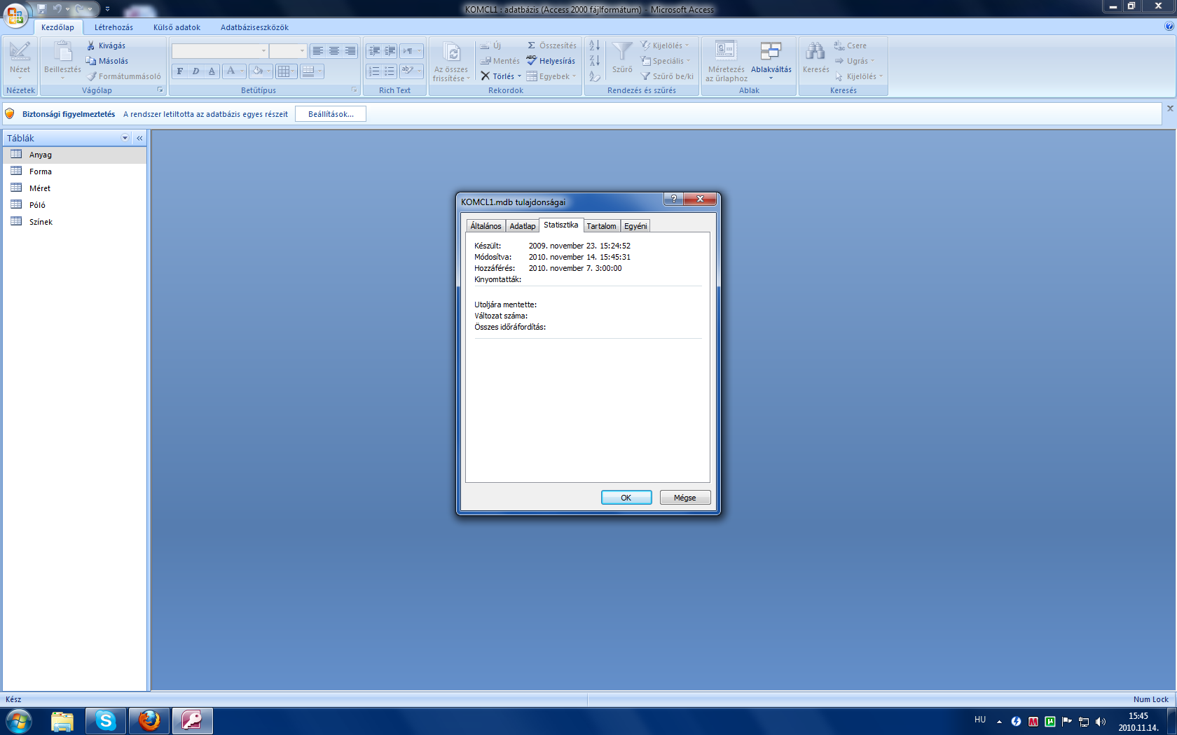

kösz így már rendben van.
A belső dátumok nem módosíthatóak azokkal a progikkal valóban...
Legegyszerűbben úgy lehet ezt kivitelezni, ha létrehozol új néven egy teljesen üres adatbázist, és a régebbiből beimportálsz mindent.
Külső Adatok fül/Access Adatbázis gomb/betallózod a régi adatbázist és OK.
Arra nagyon ügyelj, hogy valóban mindent kell importálni (összes kijelölése gomb), nehogy valami kimaradjon, bár ez esetben figyelmeztetni fog az Access. [link] -

ez sem jó.. annyit tudok, hogy valahol Dos paranccsal lehet módosítani (attribútomok vagy mi fene) nem grafikus felületen.
zutyu
Fire/SOUL/CD
#771
köszi, kifogom próbálni, bár tegnap próbáltam egy két hasonló progit, de nem sikerült.
Set File Date- nevűt azzal nem sikerült.
Szerintem ez nem változtatja meg a belső óráját. Szóval megnyitom az adatbázist és azon belül van egy kezdési idő. Azt nem módosítja.
